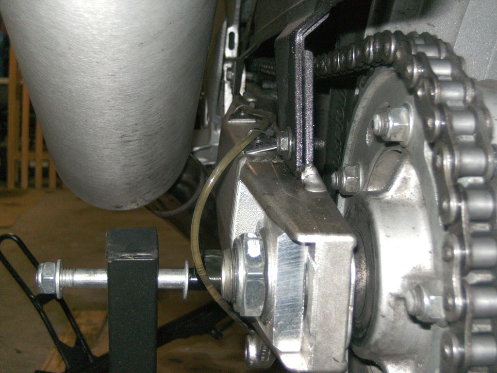

ich mußte den schlauch auf der schwinge befestigen, drunter ging nicht wegen montageständer, sieht man aber nicht dank der auspufftöpfe.
an den bildern arbeite ich noch.

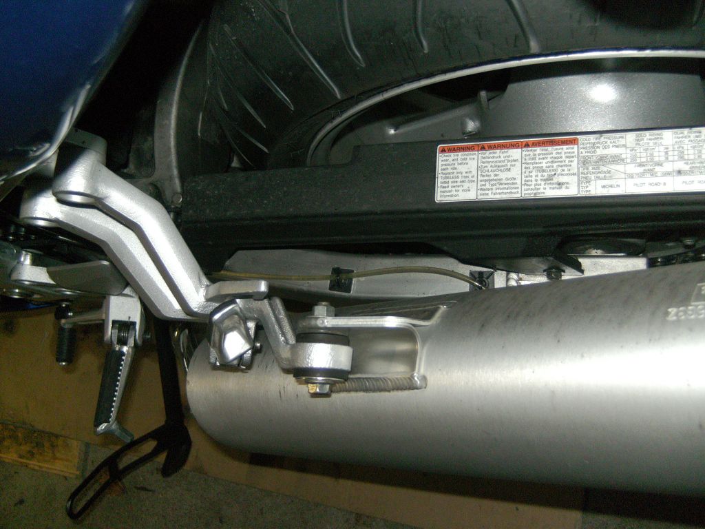

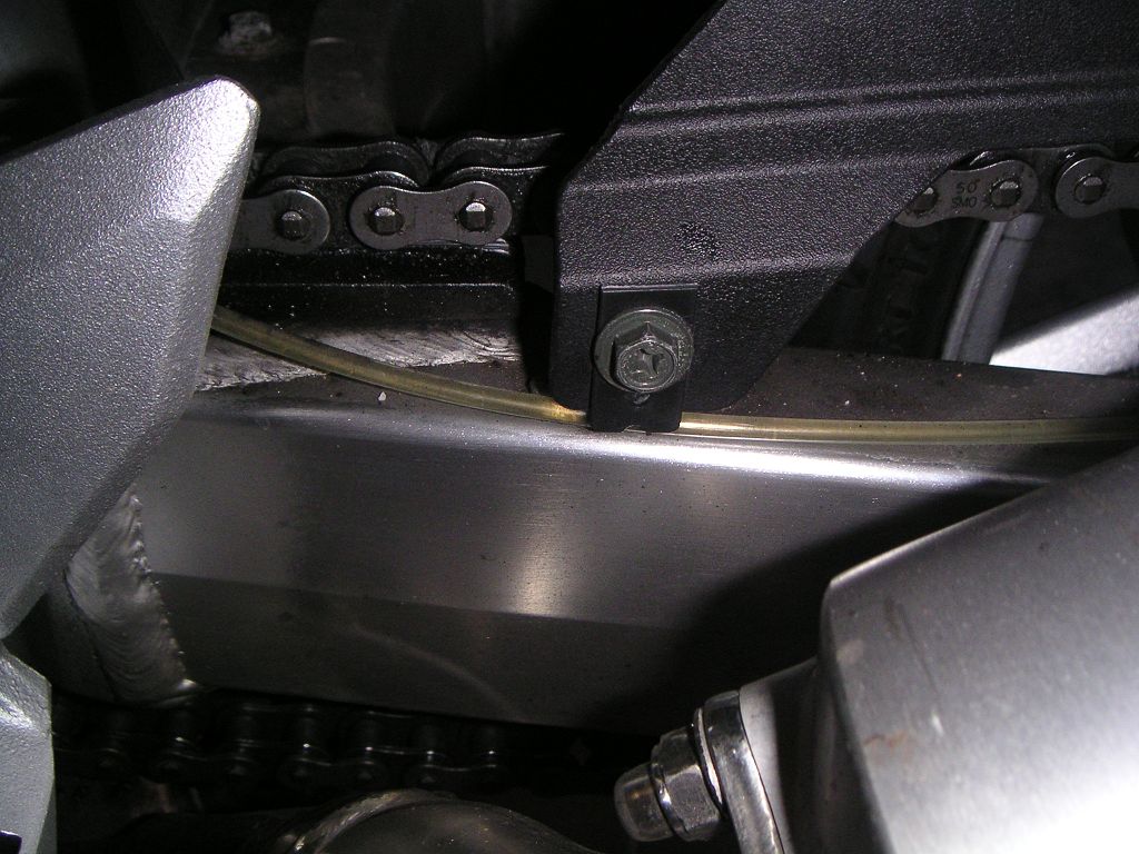

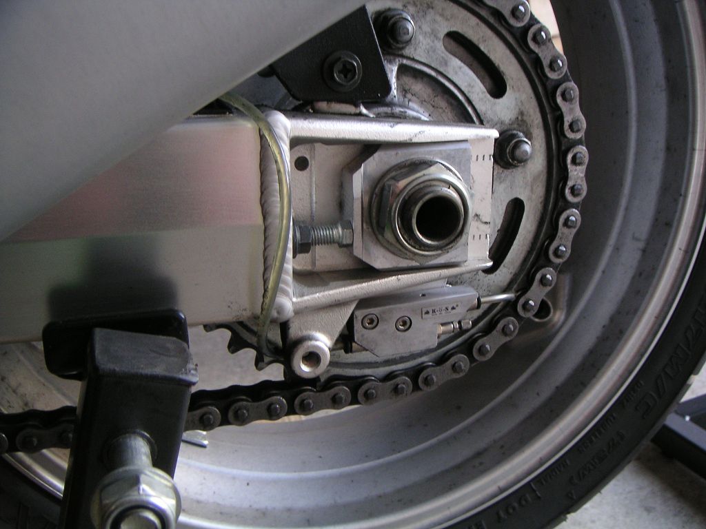

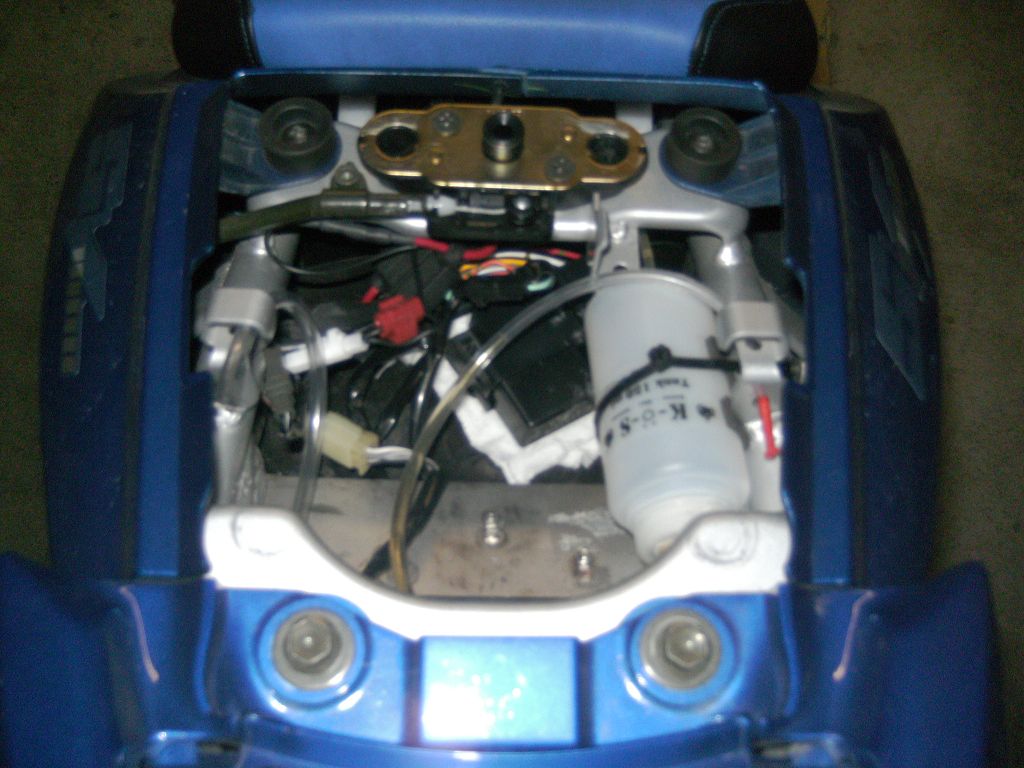

so,bilder habe ich, bin aber zu doof die einzustellen, schick ich dir per mail.
tank neben sicherungskasten würde heißen unter dem fahrersitz, kommst du aber schlecht dran um mal zu schauen ob er noch dicht ist und wie voll u.s.w.

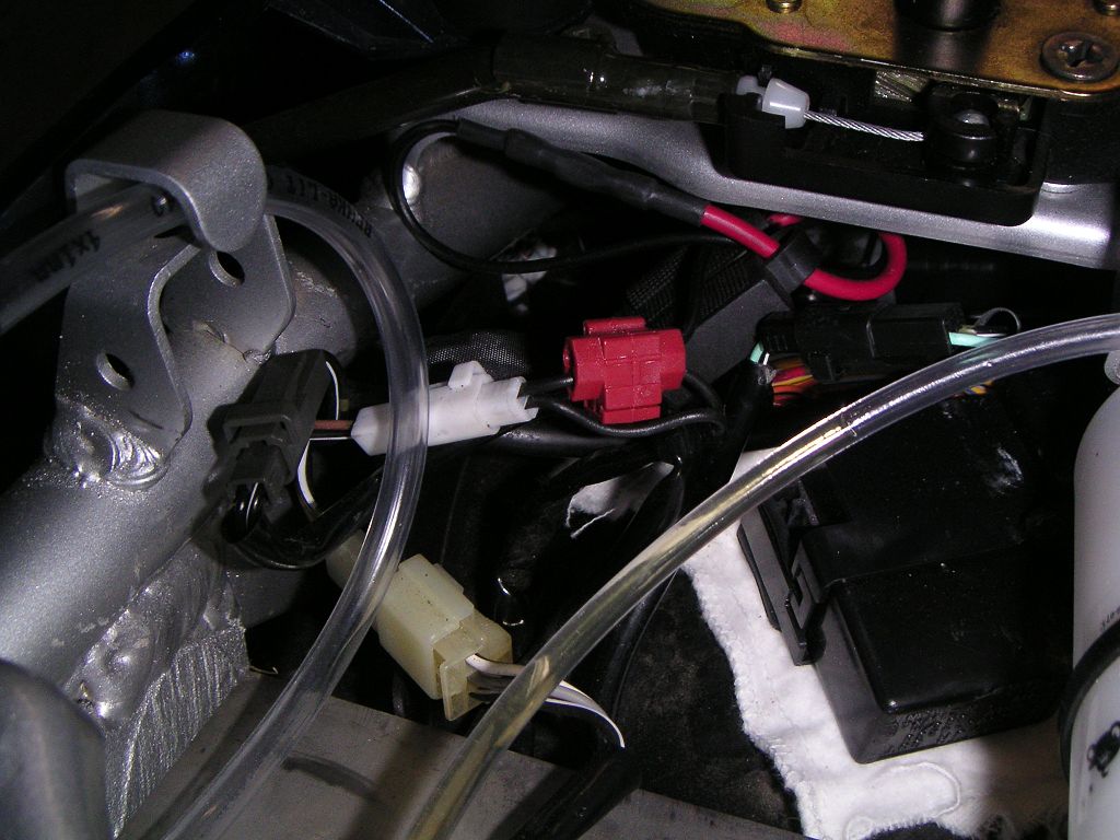

am besten unterm sozisitz und am heckrahmen befestigen, strom greifst du an der batterie direkt ab und an der leitung zum rücklicht, magnetventil kann man am besten an der kleinen kunststoffnase schrauben welche sich genau mittig unter den beiden sitzen befindet (schlecht beschrieben, hab auch kein foto davon, findest du nie).
ist alles schwer zu erklären, bei bedarf anrufen.
das teil ist übrigens genial, habe schon den zweiten verbaut

Re: K Ö S Kettenöler
Hier die Bilder von V2A (Teil I)
- k-BILD1185.JPG (117.77 KiB) 1418 mal betrachtet
- k-BILD1184.JPG (93.43 KiB) 1410 mal betrachtet
- k-BILD1183.JPG (104.72 KiB) 1405 mal betrachtet

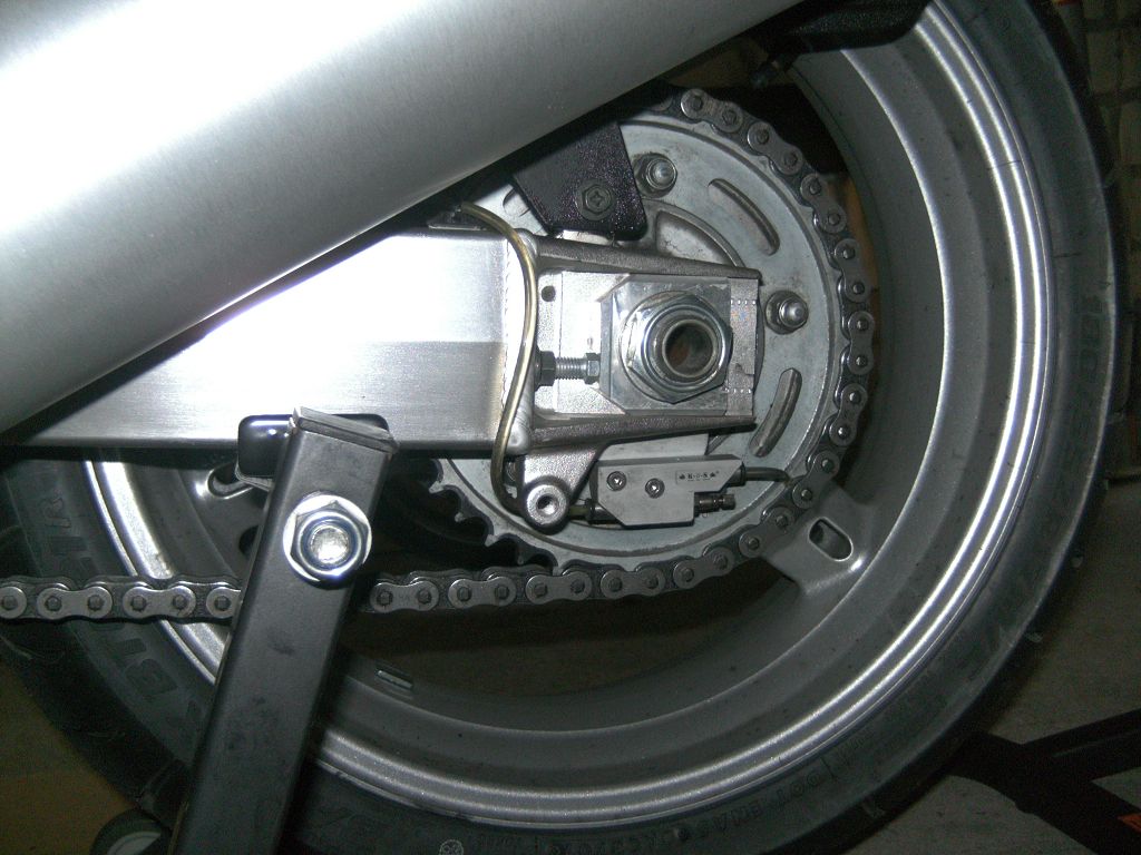

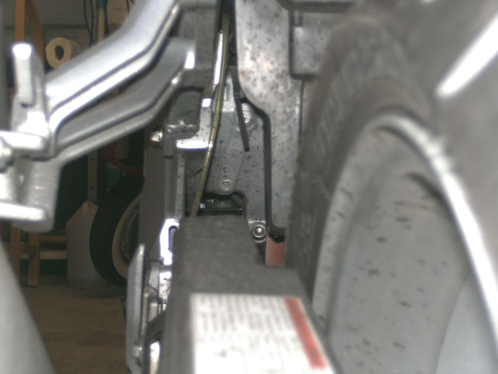

Teil II
- k-BILD1190.JPG (118.02 KiB) 1398 mal betrachtet
- k-BILD1189.JPG (70.08 KiB) 1398 mal betrachtet
- k-BILD1186.JPG (116.42 KiB) 1398 mal betrachtet

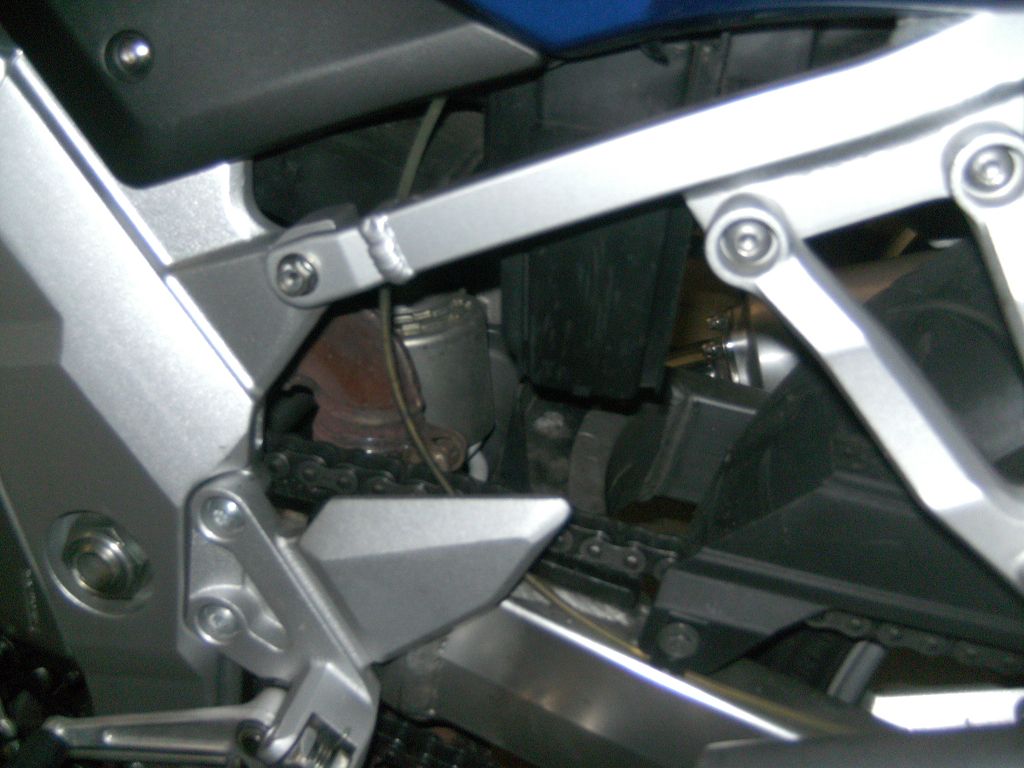

Teil III
- k-PICT0015.JPG (99.63 KiB) 1398 mal betrachtet
- k-PICT0014.JPG (120.17 KiB) 1398 mal betrachtet
- k-PICT0010.JPG (134.53 KiB) 1401 mal betrachtet
V2A
top danke dir...
haben mir sehr geholfen...
so änlich hab ichs mir e gedacht.. ich hab halt ne anderen kettenschutz da passt der schlauch auch drunter..
