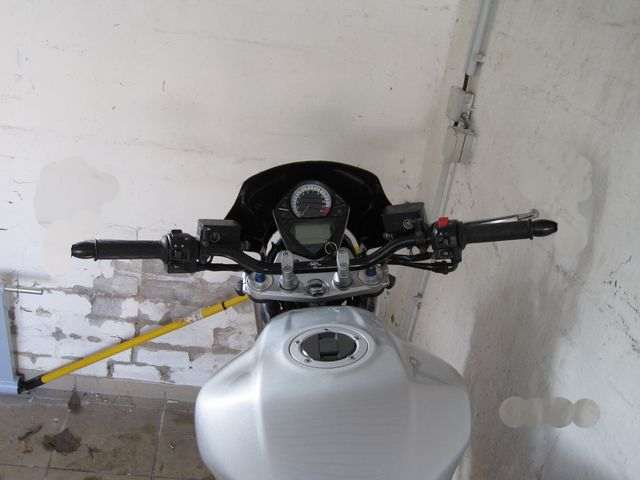

Der LSL superbike flach AN 1 passt auf die N.
ist 74cm breit 5 hoch und 14 tief.
Du mußt nur die Gaszüge am Lenkerkopf unter dem dem Tacho
aus den Halterungen nehmen. Delbst die standard Lucas Stahlflexe
gehen.(ein bisschen die Führung an der Gabelbrücke nachbiegen).
Marc

Genau den habe ich auch drauf... Bei mir passte es mit den Gaszügen, dafür mussten die Kabel nach innen und nicht durch die Gabel verlegt weren.
Einziger Nachteil des gezeigten Lenkers... Er muss eingetragen werden!
