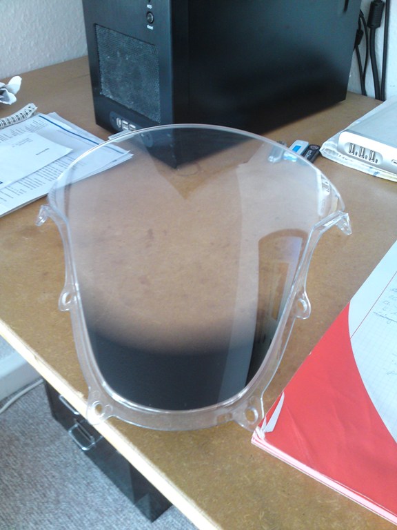

Hi Leute!
Folgendes:
Ich habe auf meiner SV1000S eine schwarze Zubehörscheibe mit Spoiler, die mir optisch allerdings nicht gefällt. Dementsprechend wollte ich sie gegen eine originale Scheibe austauschen. Folglich habe ich mir eine gebrauchte Originalscheibe der SV650S besorgt in der Annahme diese seien identisch.

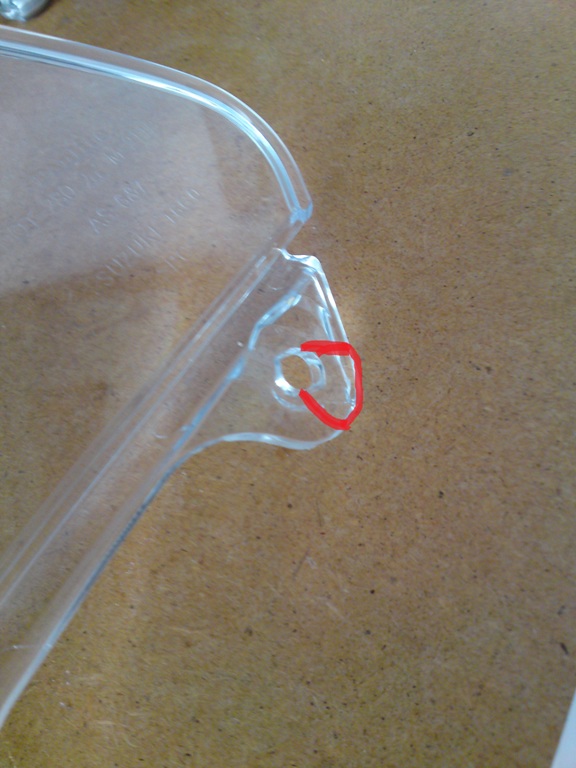

Beim Umbauversuch hab ich allerdings gemerkt, dass die zwei oberen Aufnahmepunkte sehr verschieden sind. Die schwraze Scheibe hat eine große und meiner Meinung nach nötige Aussparung an den oberen zwei Befestigunspunkten, welche der originalen Scheibe fehlt. Ich versuch das mal im folgenden Bild darzustellen. Jedenfalls weiss ich nicht, wie ich jetzt die Original Scheibe darauf bekommen soll.
Wer kann mir helfen, vielleicht überseh ich ja nur irgendwas...?
Also meiner Meinung nach müssten die rot markierten Flächen ausgespart sein? So ist es zumindest bei der momentan montierten Scheibe, und die Aufnahme an der Verkleidung sieht auch entsprechend darauf ausgelegt aus. Hoffen, man kann erkennen, was ich meine.
Danke schonmal
Reen

- Originalscheibe
- P21-07-10_12.39[01].JPG (89.99 KiB) 1044 mal betrachtet
- Aufnahmepunkt Originalscheibe
- P21-07-10_12.39[02].JPG (123.25 KiB) 1044 mal betrachtet

warum nicht einfach mit der säge die aussparungen rein schneiden und dann montieren.
wenn das der einzige unterschied ist sollte das problem doch lösbar sein.

Hi!
Ja, wenn alles nich hilft, dann werd ich das so machen. Ich wüsste halt nur gern ob das normal ist so, und ob die Scheiben für 650er und 1000er wirklich unterschiedlich sind.
Trotzdem danke für den Tipp!

Eigentlich nicht. Mich wundert dein Problem. Normalerweise passen die Scheiben aller Kanten untereinander, da gibt es keine Unterschiede.Reen187 hat geschrieben:... und ob die Scheiben für 650er und 1000er wirklich unterschiedlich sind.

das es bei der schwarzen spoilerscheibe vll nur rausgebrochen ist????

Du musst nur die Verkleidung auseinanderziehen, da brauchst du keine Aussparung.

richtig, und die Spiegel wirst Du abnehmen müssen, dann läßt sich die Verkleidung problemlos auseinander ziehen.elchupacabre hat geschrieben:Du musst nur die Verkleidung auseinanderziehen, da brauchst du keine Aussparung.

Ist alles korrekt so.
Die Puig-Scheibe z.B. hat am oberen Ende keine "geschlossenen" Löcher. (sprich Material rund ums Loch) und die Originalscheibe hat halt richtige Löcher.
Man muss dort nichts aussägen !
Zur Demontage / Montage kann man die Spiegel abschrauben, muss man aber nicht. (Ich würds machen, weil die Kante der Verkleidung zur Scheibe hin recht anfällig ist für mechanische Einwirkungen und scharfe Kanten der Scheibe)....Ich hoffe, es ist einigermaßen verständlich

Hi!
Also danke erstmal für das ganze Feedback.
Ich war eben beim Suzuki-Händler, und hab dem das gezeigt, er meinte das wäre nicht normal und man muss die Original-Scheibe anpassen, weil bei meiner Verkleidung aus einem ihm nicht bekannten Grund die Aufnahmepunkte so gestaltet sind, dass dies erforderlich ist...ich kann es halt schwer beschreiben, wie gesagt, ich werde die tage Fotos machen und posten, dann wird mein Problem vielleicht ersichtlicher.
Danke nochmal
Reen
