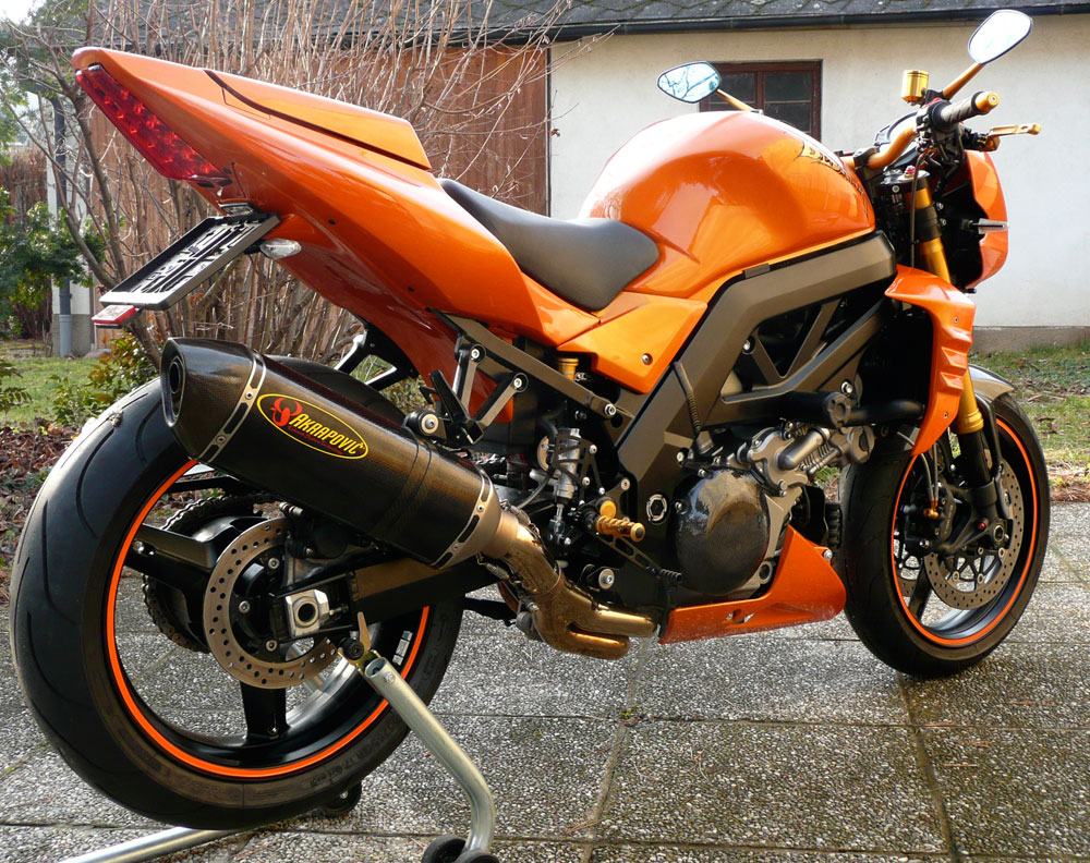

Du hast 2 Akras verbaut. Ich hätte gerne nur einen! Weißt du ob das mit dem Lothar Krümmer auch geht? Also ob er den dementsprechend bauen kann, oder ist das wiederrum schlecht für die Leistung?
Wie sieht es mit der Zulassung für den Akra aus? ABE? Ich stehe total auf die Optik von den Akrapovic. Wie sieht denn der SR-Racing ESD aus und wo bekommt man den her?

Nach deinem Geschmack müsste es dann sowas hier sein:
http://www.svrider.de/Homepage/Bilderga ... 3cf6b9.jpg
Diese Krümmeranlage soll es so allerdings nicht mehr Geben (Yoshimura)
Ob der Lothar auch eine 2 in 1 Bauen kann, kann ich nicht sagen. Soweit ich weiß, Nicht ...
Ansonsten ist es Problemlos Möglich alle Arten von Schalldämpfern zu kombinieren. Das wird dann individuell beim Erbauer angepasst, je nachdem wie du die Stellung haben möchtest.

Genau so wie die von dir gepostete SV habe ich mir das vorgestellt, was sich aber ja eh erledigt hat, wenn du meinst, dass Lothar den Krümmer nicht zu einem 2in1 bauen kann und es den anderen (Yoshimura) nicht mehr gibt :cry:
