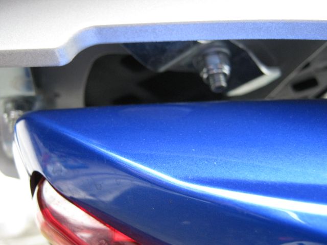

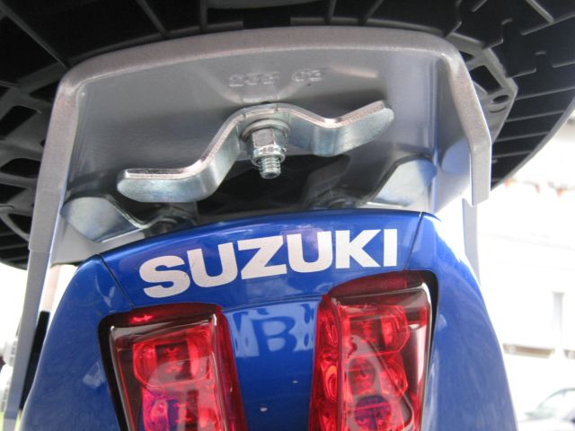

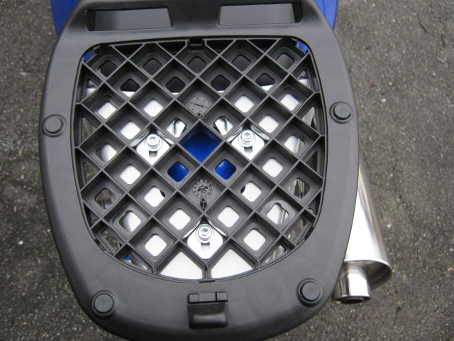

Du brauchst als Grundvoraussetzung für das Anbringen eines Topcase auf jeden Fall entweder das von mir verlinkte/genutzte Alurack oder einen anderen Gepäckträger.
Eine Universaladapterplatte lässt sich darauf direkt verschrauben, siehe Fotos.
Da ich zum Zeitpunkt der Montage keine passenden Karosseriescheiben hatte, habe ich zum Befestigen der Platte einfach die mitgelieferten Haltebügel genutzt, die eigentlich eher für Rohrträger gedacht sind. (Sieht man eh nicht, wenn man nicht direkt die Nase drunterhält :wink: )
