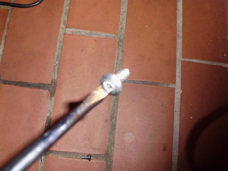

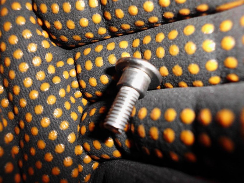

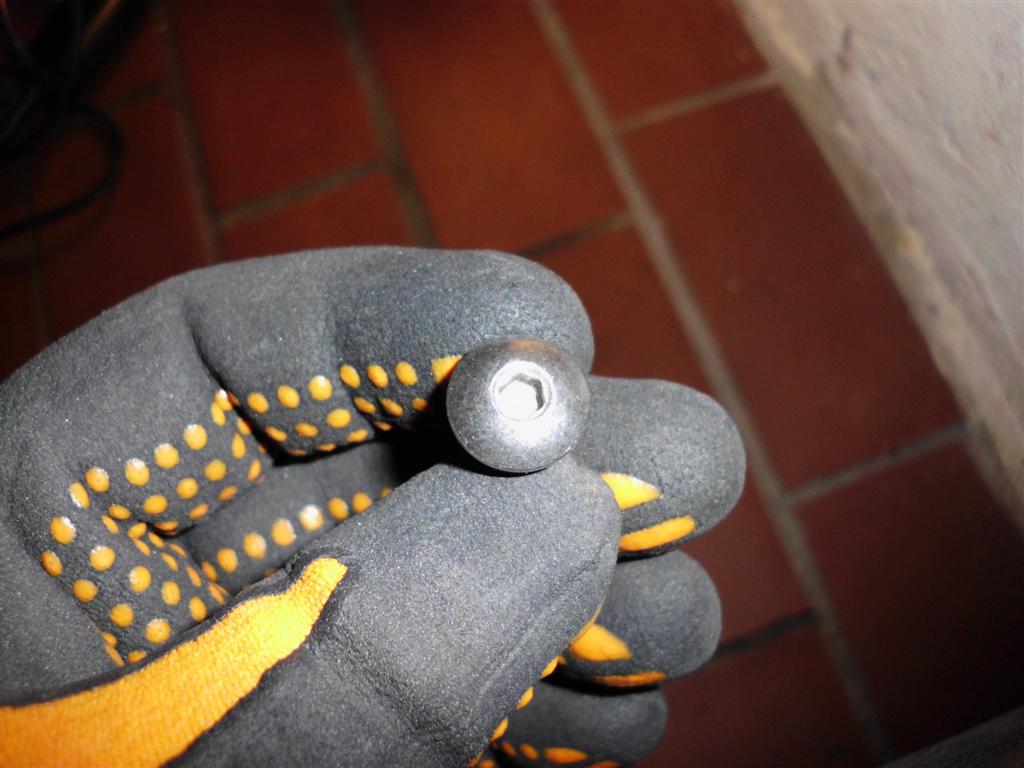

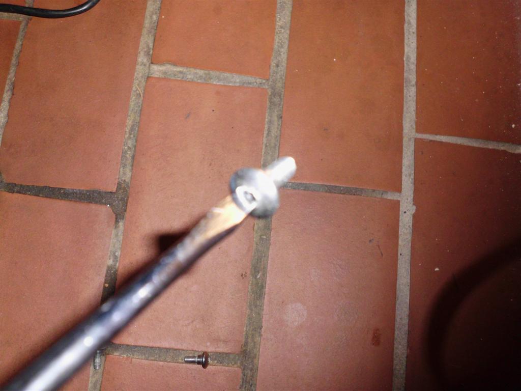

Ich hab heute feststellen müssen, das die Inbus-Schraube die den dreieckigen Deckel hält, den man öffnen muss um an den Sitz zu kommen völlig ausgenudelt ist. Ich hab Sie dann mit Gewalt losbekommen können. Nur ist Sie nun hin....spätestens zur Anfang des Saison muss also ne neue Schraube her.
Am liebsten hät ich die "originale" wieder. Jemand ne Idee, wo man die bestellen/bekommen kann? Ists womöglich nen Standard-Teil das man in jedem gut sortierten Motorradladen bekommt?
So sieht die Schraube aus:
Die alte ist einen gräßlichen Tod gestorben...

Teile Nr. für eine 1000 "N" :arrow: 09139-06107 - sollte etwa 2-3 € kosten.
Wird bei zig Modellen von Suzuki verwendet (SV, DL, Busa, GSX-R)

Ich habe festgestellt, das "normale" Schraubendreher sich nicht reintreiben haben lassen. Ich hab dann nen hochwertigen genommen :? weil das Teil bis hinten durchgehend aus Metall ist!! (der Griff ist mit Holz verkleidet)
Damit gings ganz gut!
Wie Du nen größeren Inbus da reingeprügelt hast mag ich mir gar nicht vorstellen! Wie lange haste da dran gesessen? Zum Vergleich: Als ich erst mal den richtigen Schlitz-Dreher hatte dauerte es keine 2 Minuten...

er meint den ausgenudelten Inbuskopf der Schraube, der war "keilförmig" ausgenudelt so das der grössere Inbus schon angriff hatte, den hat er dann reingeklopft...
Schraube gibts bei Suzuki, ist auch bei der Knubbel "S" in den Verkleidungen drin....

Die Flanken des Sechkants des Inbusschlüssles sollten keine Abrundungen aufweisen, wie sie verschleißtechnisch oder durch Gewaltanwendungen bei festsitzenden Schrauben oder auch einfach bei billigsten Chinakracher- oder Schießbudenwerkzeug entstehen! Ist dies der Fall, sollte man den Schlüssel vor neuer Verwendung entweder austauschen oder die Stirnseite des Sechskants an den Schleifbock oder ein Schleifband halten. Allerdings sollte es nicht anfangen zu glühen.
Beherzigt man diese Sache, bleibt der Innensechskant einer Schraube bei normaler Verwendung und Anwendung recht lange brauchbar. Ansonsten ist die Schraube u.U. bei der nächsten Verwendung am Sack! Wichtig vor allem bei weichen Verkleidungsschrauben die einen sehr flachen Innensechkant aufweisen. Zusätzlich sichern kann man ne Schraube ja zusätzlich noch mit nem Dröpsche Loctite Schraubensicherung (Blau). :wink:

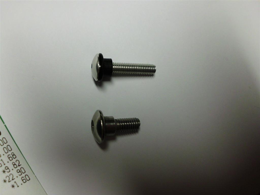

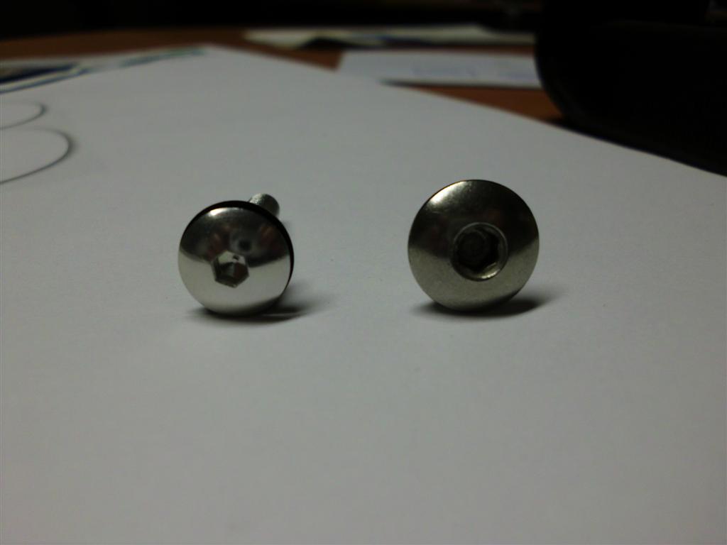

Leider passt die nicht!!! Die richtige Schraube wäre eine M6x20 gewesen!Ärgerlicherweise 7,5€ für die Tonne....wenn man nicht selbst nach misst!
