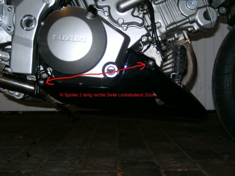

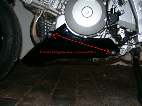

So hier mal Bilder eines 2 teiligen N Spoilers
N Spoiler rechts.jpg (84.22 KiB) 2282 mal betrachtet
N Spoiler links.jpg (85.63 KiB) 2282 mal betrachtet
Mfg Planlos

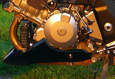

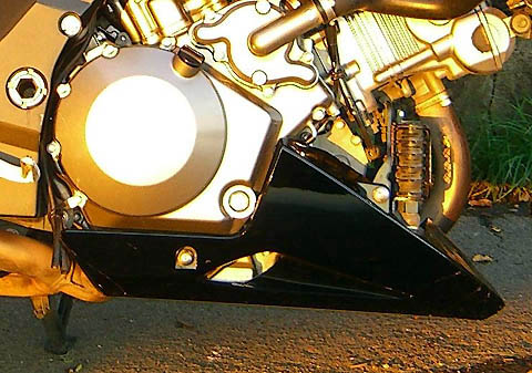

Hier zwei Fotos des "S"-Bugspoilers:
