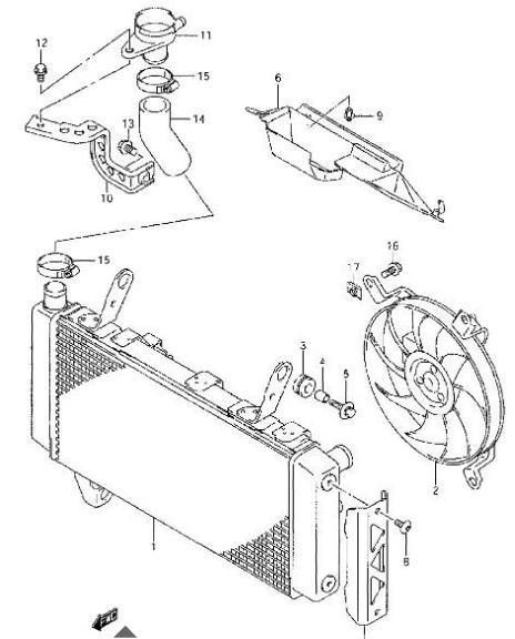

Ist der Kühler sehr stark verformt?
Sonst wende dich mal an einen Kühlerbau, die können sehr viel reparieren!
Schmiddi10 hat geschrieben:... passt aber nicht auf die SV 1000 N
Du könntest den Kühler benutzen, wenn du zusätzlich das kurze Stück Schlauch(14), den Einfüllstutzen(11) und Halter(10), der "S" verwendest.
Aber sieht bei der "N" dann vielleicht etwas merkwürdig aus. :|

Hab mir auch mal einen S Kühler bestellt. nur sieht halt schon dumm aus mit dem Stück Schlauch.
