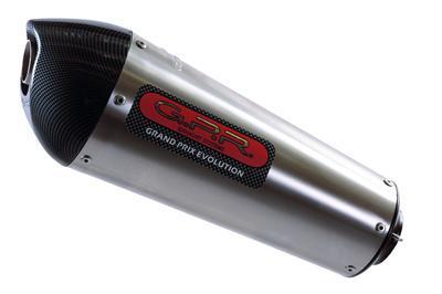

Habe mir die hier in England bestellt, für 670€ incl. Versand, in Titan, Karbon Endkappen, und mit Kat.
GPR

hast du Bilder von deiner mit den Gpr? Interresiert mich brennend wie die aussehen!

Sind noch unterwegs, wird wohl noch 2-3 Wochen dauern bis sie da sind.
Bei Polo findest du Bilder, allerdings an einem anderen Model montiert, Beispielbilder halt.
