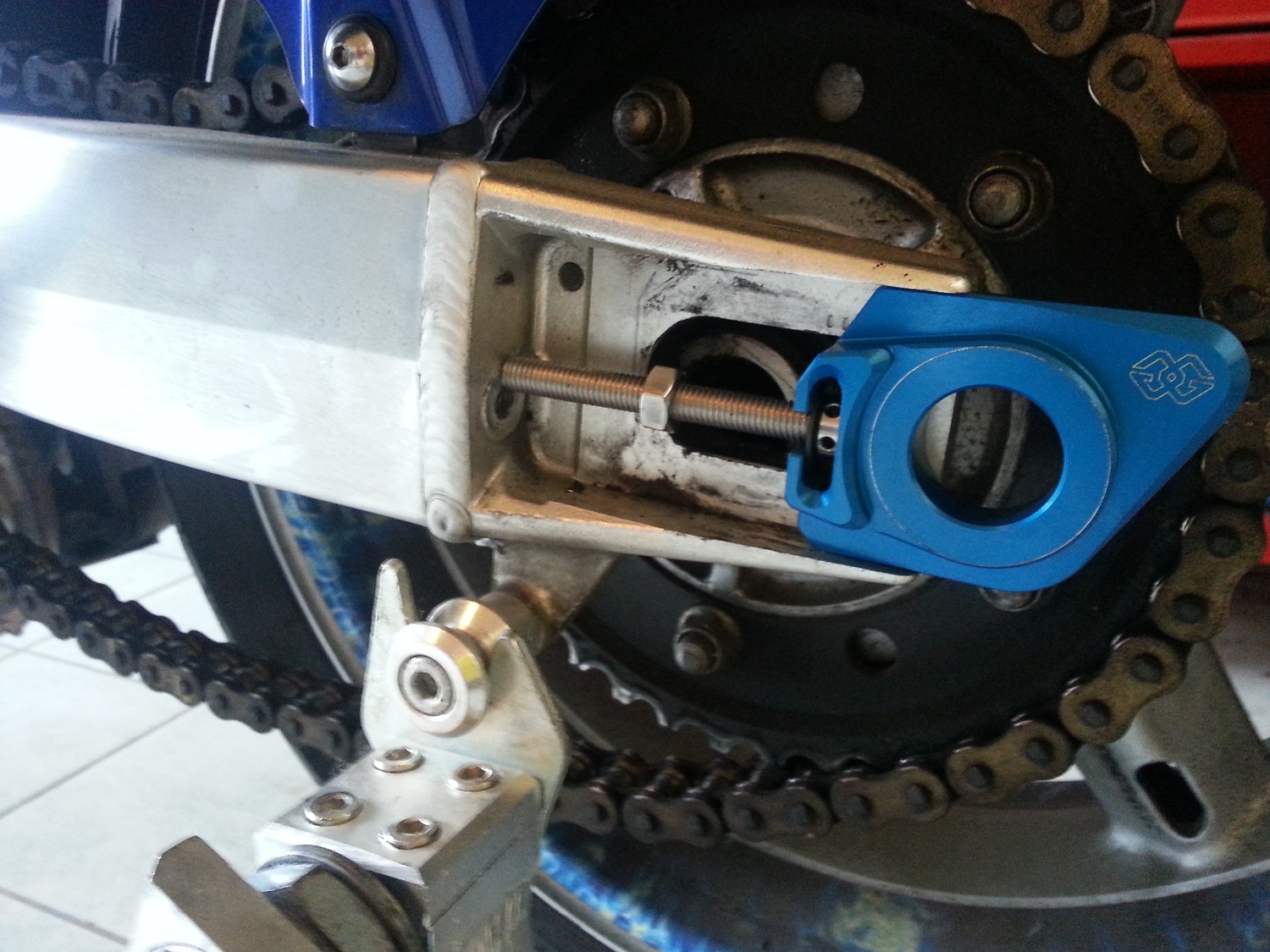

habe mir in die Kettenspanner von Gilles gekauft, muss dazu sagen das die Kettenspanner nicht genau für mein Moped gebaut worden sind.
Habe die ganzen Teile aber ausgemessen und Sie stimmten mit den Originalen überein.
Jetzt wollte sie einbauen und kaum hatte ich angefangen einzubauen, hatte ich auch schon das erste Problem.
Die höhe der Schraube passt nicht zum Gewinde in der Schwinge.
Jetzt wollte ich mal fragen ob jemand eine Idee hat wie die Teile vielleicht doch noch passend bekomme.

Wäre schon nicht schlecht, wenn die Schraube da sitzen würde, wo sie soll :?
Zumindest meiner Ansicht nach.
Verschieben können tust du den Spanner vermutlich auch so, wie ich das sehe aber nicht Sinn der Sache.
Sind ja echt witzlos diese Dinger, bis auf Optik keinerlei Funktionsoptimierung im Gegensatz zu den Originalen ...

ja du hast schon recht, die Schraube soll schon da sitzen wo sie auch von Gilles geplant worden ist.
Die Funktionsoptimierung sehe ich in der Sache, das sie die Achse immer an ihrem Platz bleibt, weil sie von der Schraube in jeder Richtung gehalten wird.
Hatte schon überlegt sie vorne zu kürzen, sodass die schraube an einen geraden Anschlag ( wie bei den Originalen) kommt.
Leider finde ich auch keine gescheiten Kettenspanner im Internet, die genau für mein Bj gemacht worden sind.

Einzige Möglichkeit, die ich sehe:
Material am Spanner aufschweißen und neues Fenster aussägen

Würd auch einfach das Fenster nach unten verlegen

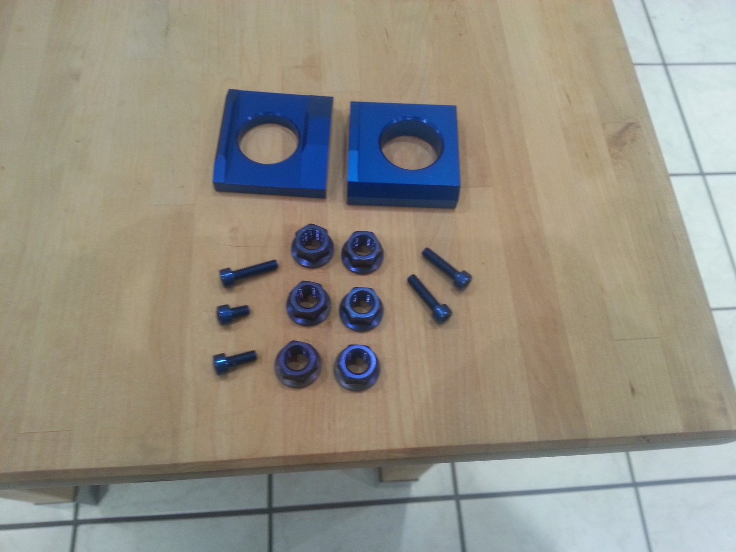

heute sind meine Eloxierten Schrauben und Kettenspanner angekommen :D , natürlich gleich mal ausgepackt und teilweise schon angeschraubt.
Die Schrauben für das Kettenrad werde ich nochmal reklamieren, da die eloxierung fehlerhaft ist.

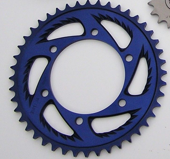

Jetzt hätte ich noch eine Frage, wollte mir noch ein anderes Kettenrad kaufen.
Hier habe ich mal ein schönes gefunden. Preis ca. 88€
Kettenrad Eloxiert blau.PNG (757.12 KiB) 3396 mal betrachtet
Leider gibt es das Kettenrad nur mit 41 bis 43 Zähne.
Was meint ihr was besser wäre.
Endgeschwindigkeit reiz mich nicht unbedingt.
Re: Gilles Kettenspanner
Beitrag von hannes-neo » 15.03.2014 21:20
Wenn dich Endgeschwindigkeit schon garnicht reizt, brauchst du eher ein 45, 46 oder 47 Zähne Kettenrad. Kauf einfach ein Alurad und lass es eloxieren. Ist auch nicht viel teurer als 80€
