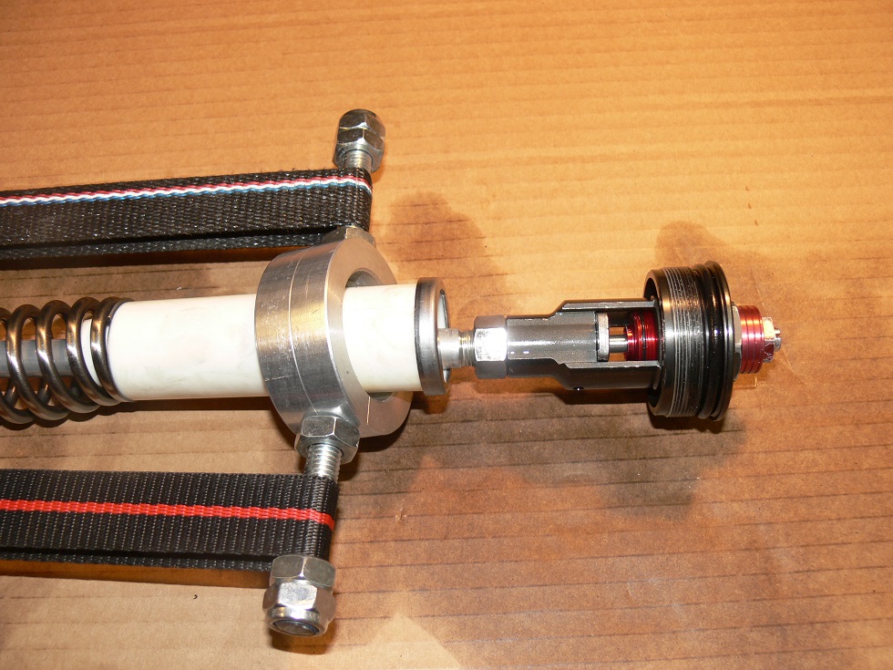

Mit Verlaub Dirk --- aber das ist doch Kokolores , damit veränderst Du doch die ganze Abstimmung der Gabel und da könntest Du max. 10mm dazwischensetzen und musst noch die Gabel dicht bekommen. dann such lieber eine Gabel, die länger ist.
So sieht das aus, wenn der obere Stopfen ausgebaut ist, wo soll da ein Zwischenring rein??
