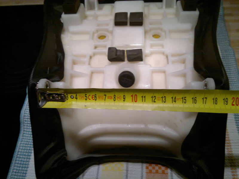

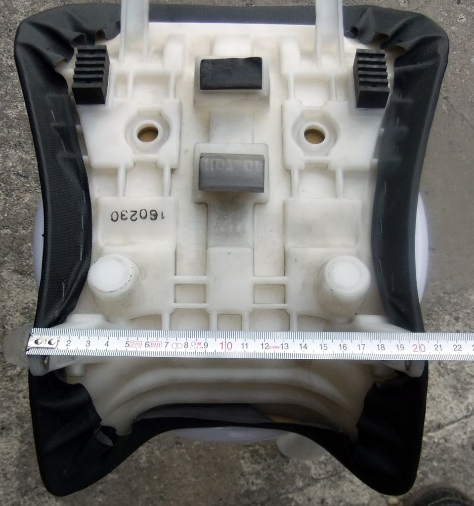

Lass ihn dieses Maß ermitteln ohne vorher Daten zu nennen
K3 = KLICK
K4 aufwaerts = KLICK
Hintergrund: Viele denken ihr Zulassungsjahr ist auch ihr Baujahr. Somit kommt es
gerade bei den Sitzen immer wieder zu Verwechslungen.

..... Und messe sicherheitshalber deine Bank nach.

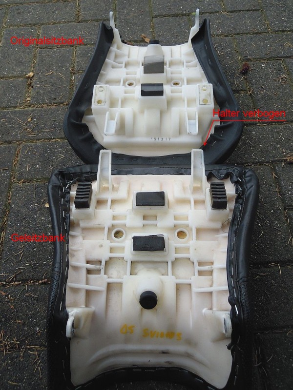

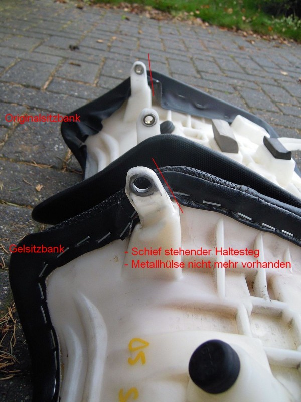

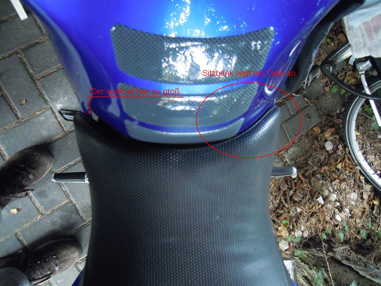

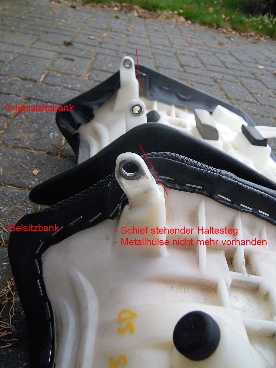

Die Unterschale ist ziemlich stark verzogen, entweder durch einen Unfall oder es hat jemand versucht mit Gewalt aus der K4 eine K3-Bank zu machen und zurück .
Hier einige Bilder:
Sitzbank liegt am Tank an - weil jemand so richtig Mist gebaut hat
da ist ordentlich was verbogen und es fehlt was
Noch mehr verbogen
Diese Fehler sind aber schon außergewöhnlich, ich hatte mich einfach auf den Verkäufer verlassen den ich bis dato als recht kenntnisreiches seriöses Forenmitglied eingeschätzt hatte.

Das bekommt man nicht wieder sauber hin, die Hülse fehlt auch noch. Das Teil ist nur noch Schrott.
Der obere Aufbau des Gelsitzes wird jetzt auf eine andere Unterschale vom Sattler transplantiert. Also greift der gute Mann nun zum zweiten mal an, nachdem er die obere Naht schon repariert hatte. In der Summe liege ich dann bei etwa 220 EUR.
Deshalb rate ich nach dieser Erfahrung zu einer Neuaufpolsterung die letztendlich auf den gleichen Kurs hinaus läuft.
