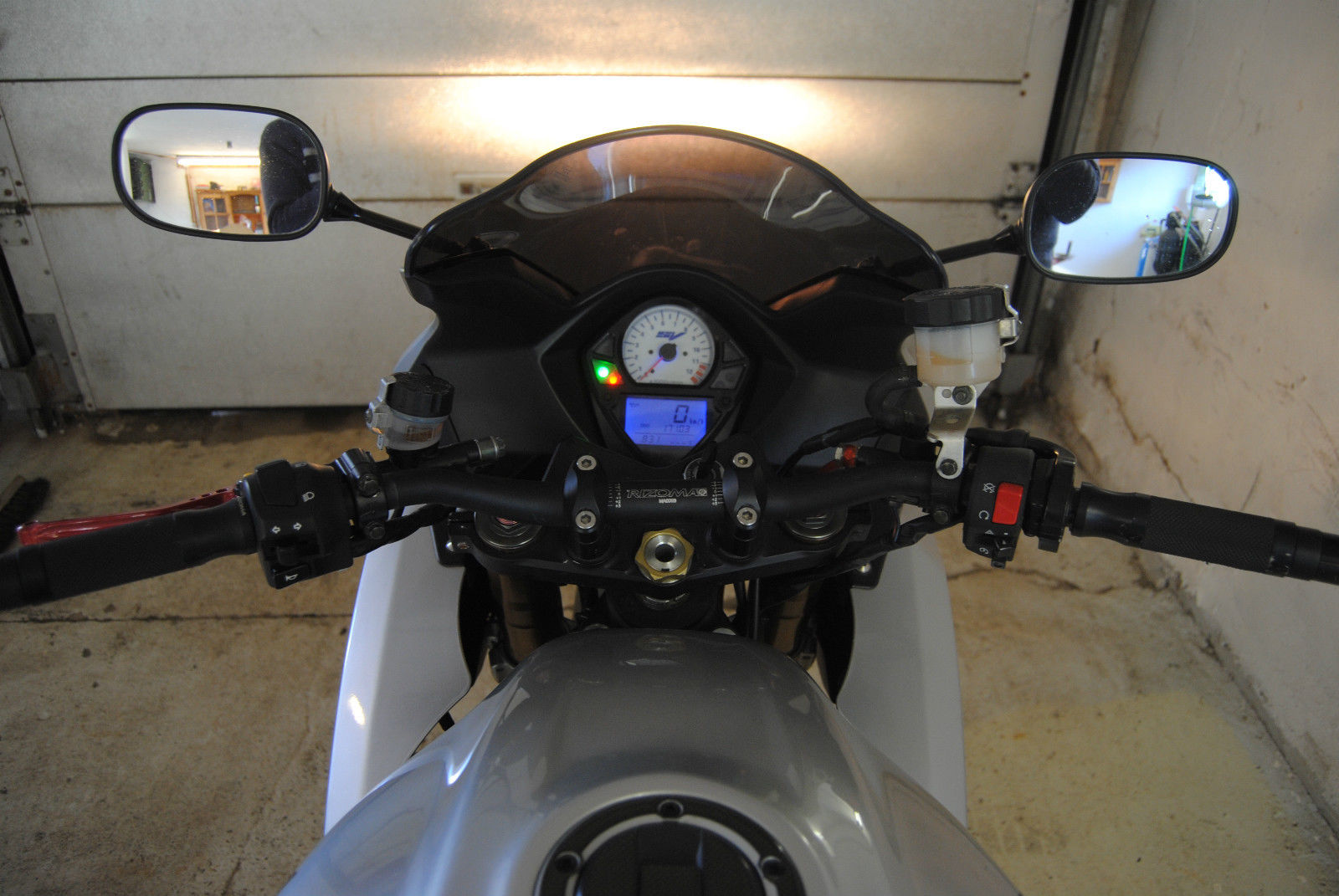

- Lenker & Handgriffe von Rizoma

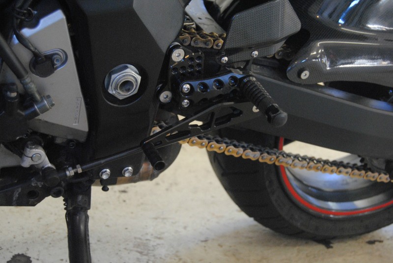

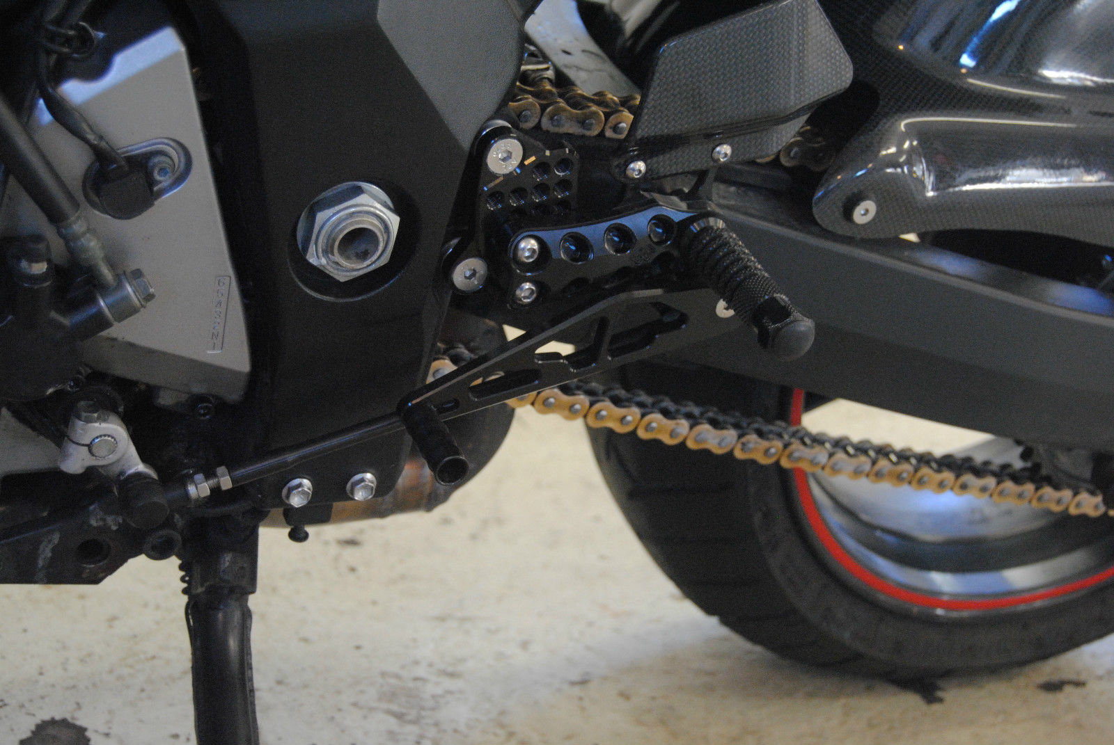

- Gilles Tooling Fußrastenanlage

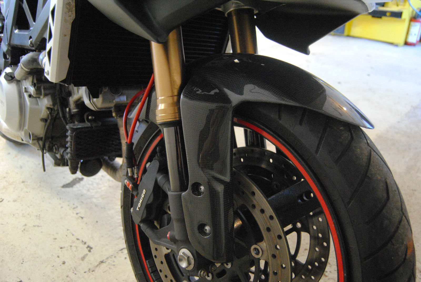

- Tokico Bremsanlage

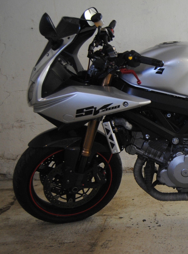

Was ist das bitte für eine Gabelbrücke? Die ist doch original?!?! Aber da passt doch niemals die fette USD Gabel rein. Und für ausgefräst sieht mir die Wandung zu dünn aus.
Re: Umbauten und Eintragungen Ausl. Papiere
Gixxergabel mit Superbike Lenkerumbau

Rizoma griffe haben ne abe
also keine probleme mit deutschem tüv

Sah für mich auf den ersten Blick auch wie ne originale SV1000N Brücke aus wegen dem dreieckigem Ausschnitt vorn, aber die Klemmung an der Seite ist anders...hannes-neo hat geschrieben:Wirklich? Danke für diese Information.focuswrc hat geschrieben:Gixxergabel mit Superbike Lenkerumbau

Die USD Gabel hat ja auch ne 50er Klemmung...

Der Bremshebel (+Kupplungshebel) ist auch Zubehör, ebenfalls E-Nr./Papiere erforderlich.

Gabelbrücke könnte ne SV1000 Suberbike kit brücke sein .. aber definitiv keine in D zugelassene (die verschraubung sieht ja experimentell aus) vllne ABM nachkaufen...

Gilles Tooling rasten haben keine ABE aber ein Teilegutachten und kann man eintragen lassen (findet man im internets)

der Carbon front fender ist auch nicht original und falls nicht von ilmberger bin ich mir nicht sicher was der TÜV sagt .. kommt auf den Tag an
Bremsleitungen ... siehe oben ..falls da ne abe dabei war dann gut sonst auf melvin oder so umrüsten.
der Rizoma lenker sollte kein problem sein ebenso die Handgriffe..
