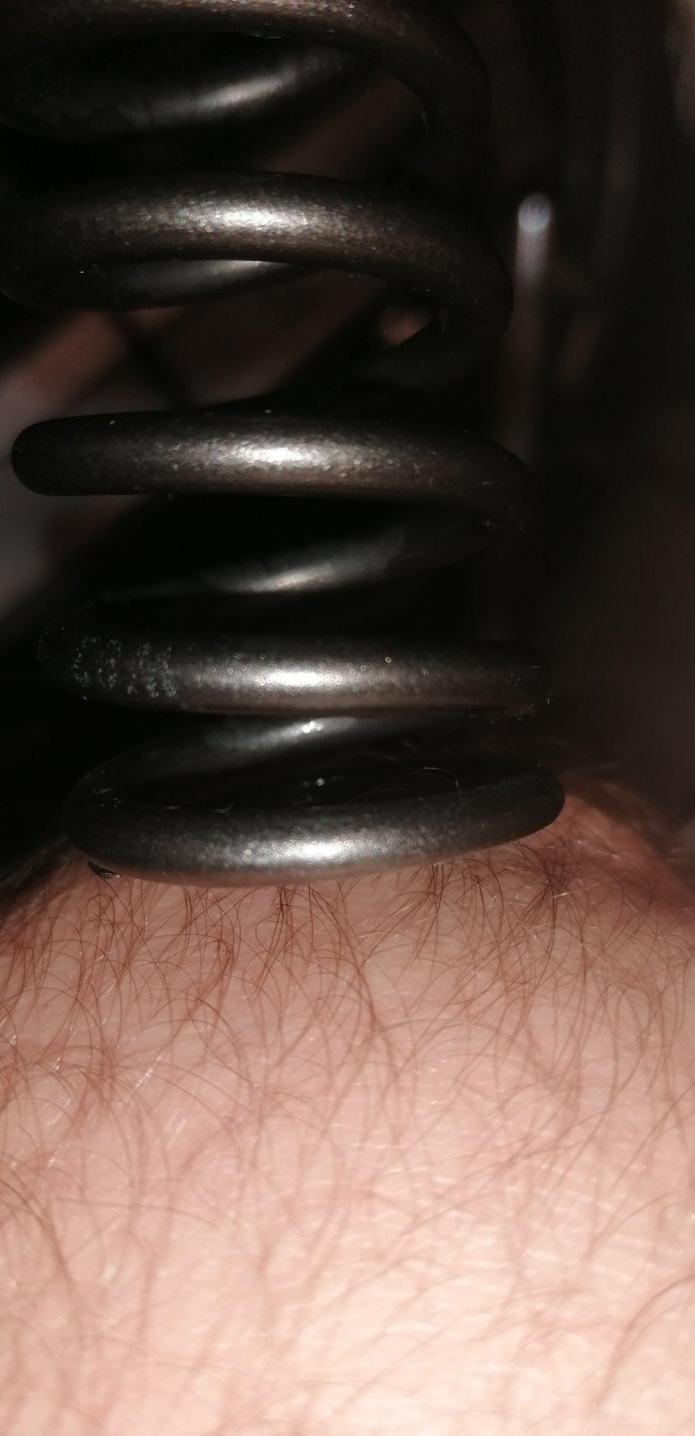

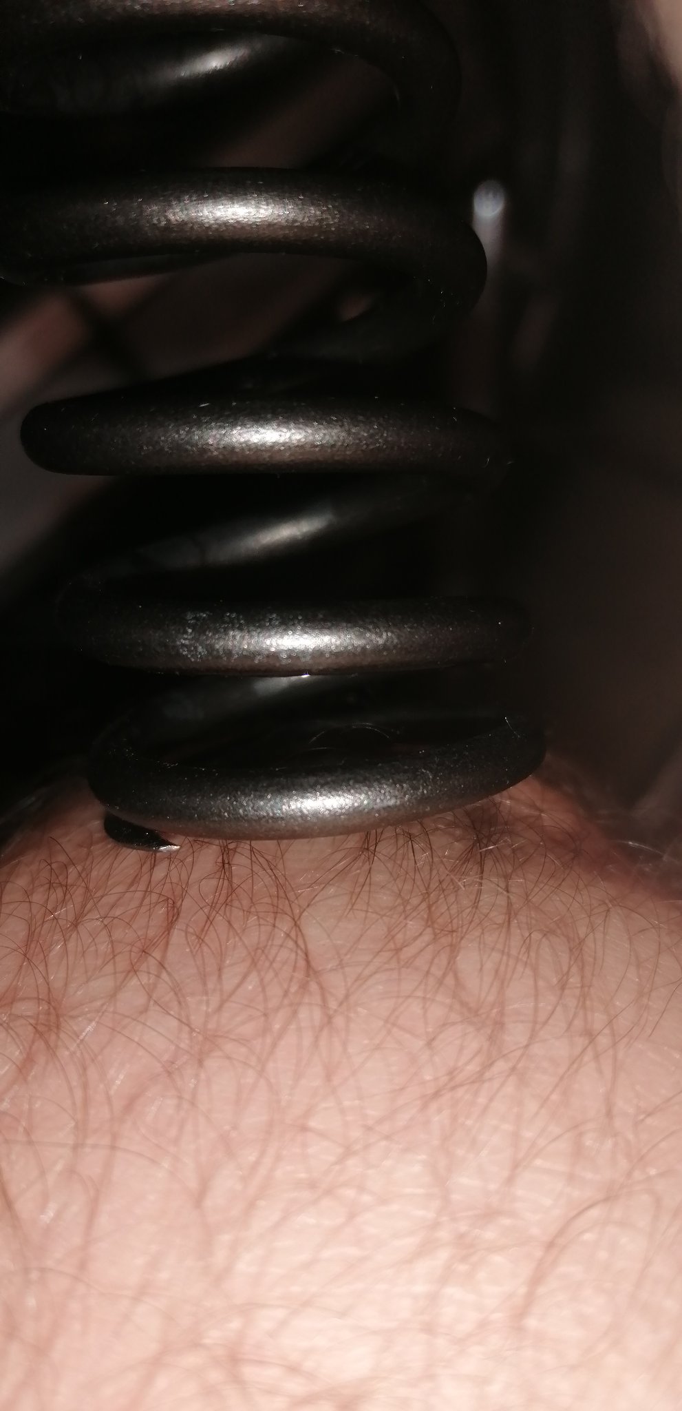

Hier mal die Fotos, die ich gemacht habe. Das ist das einzige, was irgendwie nach Schriftzug aussieht, was ich gefunden habe. Kann es aber nicht identifizieren.
Und auf den Holmen sind diese Aufkleber. Ich glaube die haben aber nix zu bedeuten und wurden mal als "Verschönerung" einfach angebracht. Vielleicht irre ich mich ja aber auch.
Man entschuldige die haarigen Beine. 🤣

Bei den weicheren Serienfedern wird mit der kleineren Luftkammer für die Progressivität gearbeitet. Da die Wilbers-Federn (hab leider grad keine da, aber dieses "W" hab ich schon mal gesehen) tendenziell härter sind, brauchen die diese kleine Luftkammer nicht. Ich würde mit 140mm anfangen und bei Bedarf halt in 5ml-Schritten jeweils in die Holme nachlegen.
