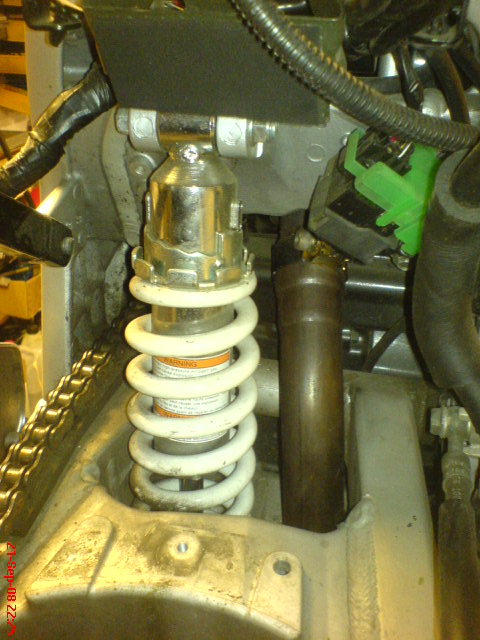

hab heut ma de den neuerwerb etwas auseinandergenommen und wundere mich über das federbein 8O ...das originale hat wenn ich mich nicht täusche doch ne gelbe feder drinn und keine weiße, so wie bei mir...der vorbesitzer konnte mir auch keine auskunft geben :? ...vielleicht kann mir einer von euch sagen, was das für eines ist ?:roll:

TellyDrive
Re: Was für ein federbein ist das ?????????
Beitrag von TellyDrive » 22.09.2008 21:40
...hier ma nen bildchen...wird wohl das von ner "kante" sein...ODER?
is ne 01er knubbel :)
Stefan2389
Beitrag von Stefan2389 » 22.09.2008 21:42
Sieht genauso aus wie mein originalfederbein => SV 650s K3

Beitrag von 2blue » 22.09.2008 22:56
Sieht wirklich nach Federbein einer Kante aus. Dann ist die Knubbel aber dadurch tiefer gelegt da das Federbein der Kante 7mm kürzer ist.
03-04 SV650 330mm 430#
99-02 SV650 337mm 510#
Wenn sie durch das Federbein tiefergelegt ist, sind bestimmt auch die Gabelholme durchgesteckt.

Beitrag von TellyDrive » 23.09.2008 17:09
2blue hat geschrieben:Sieht wirklich nach Federbein einer Kante aus. Dann ist die Knubbel aber dadurch tiefer gelegt da das Federbein der Kante 7mm kürzer ist.
jaaa, 10mm ist die gabel durchgesteckt :o ...aber is ja gut, mit der tieferlegung, is ja für meine freundin, die damit sogar noch leichte probs hat...aber das federbein is doch recht weich, kann das sein, einstellbar ist daran auch nichts ausser de federvorspannung...was passiert bei gixxer und co. :?: :oops: gehts auch noch tiefer???

Beitrag von 2blue » 23.09.2008 20:32
Das Kantenbein(430lb/in) ist schon weicher als das der Knubbel(510lb/in) aber noch härter als das Gixxerbein(375lb/in).
Federbeinlänge und Ferderrate verschiedener Modelle siehst Du hier:
viewtopic.php?f=2&t=29059&hilit=SV650+330mm+430%23
Geht noch tiefer mit anderen Umlenkhebeln würde ich aber nicht machenda die Fahrbarkeit leidet. Empfehlen würde ich eine abgepolsterte Sitzbank gibt es bei Kedo oder Suzuki.
