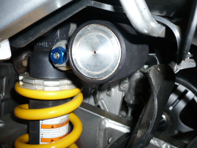

Hallo leute.Habe heute GSXR-750 Bj.08 federbein verbaut.ging sehr gutt musste nichts anpassen alte raus neues rein ;) bier
meine frage: was für federrate hat das original federbein und gsxr????? weil das gixer-bein ist nicht viel weicher obwoll druck und zug kommplett aufgedreht!!! :evil:
und dass heck ist auch um 2cm runtergeckommen!!!!
Das feder habe ich kommplett zurück gedreht (negatieve federweg=3cm)
Bringt"s was wenn ich hochlegungsatzt einbaue??
Eventuell feder tauschen???

In welche Richtung hast du denn aufgdreht?
Für mich schauts so aus, als wenn du die Druckstufe komplett zugedreht hast...

Ich habe in beide richtungen gedreht!! am besten ist bis anschlag nach links,aber trotzdem zuhart!!

Ich denke die feder ist zuhart!?

Schau mal hier:
http://www.svrider.de/index.php?seite=k ... artikel=99
Die neuen Gixxerbeine sind scheinbar kuerzer und wesentlich haerter. Hast dir wohl ein zu "neues" Beinchen geholt

Könnte ich eine feder von anderen Bj. einbauen??? sind die dinger von der durchmesser und länge gleich??? Z.b.Bj:00-03, 04-05 GSXR750???
einfach nur das feder umbauen??? Habe heute beim :D angerufen neue Feder kostet 130-160EUR.

Damit scheints ja bestätigt zu sein, dass die neueren GSX-R-Federbeine zum einen kürzer und auch deutlich härter sind als die vorherigen, ungünstig dass du das so rausfinden musstest :wink:
Über ne Feder mit weniger Federrate wirst du das Ganze deutlich weicher bekommen, ob du da eine von nem anderen Baujahr einbauen kannst weiß ich aber nicht (von wegen Abmessungen). Durch dein komplettes Rausnehmen der Vorspannung wird das Federbein aber auch nicht wirklich weicher, es spricht nur etwas besser an.
Allerdings scheints mir dass du dich erstmal etwas ins Thema Fahrwerk einlesen solltest, damit du mit dem nächsten Umbau auch wirklich das Richtige einbaust. Druckstufe wird bei ganz zudrehen (nach rechts) eben immer härter, deswegen hast du dann auch richtig rausgefunden dass nach links (also offen) es etwas besser wurde :D
Nen ersten Einblick ins Einstellen gibts hier http://www.bikerpeters.de/Startseite/Mo ... rwerk.html , allerdings brauchts fürs ordentliche Anwenden auch einiges an Erfahrung, wie ich selbst auch erst rausfinden musste :wink:
Abschließend: Ich würd keine Austauschfeder für 130 Euro kaufen, da kannst du dir besser n anderes GSX-R-Federbein holen. Die sind allerdings nicht für die Geometrie der SV gebaut, richtig optimal wirds damit also kaum. Aber doch einiges besser als Original.

So.Habe hochlegungsatz bestehlt=40mm. Und das federbein GSXR-750 Bj.04-05 da sollte federrate 408# sein :) devil werde versuchen nur das feder umzubauen(keine lüst batteriefach kurzschnipseln) scheint gleich zusein und ich kann mir nicht vorstehllen dass suzuki jedes jahr die feder (grösse,länge,durchmesser) ändern!? :roll:
