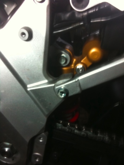

Andi schau mal nach wie dein ausgleichsbehälter absteht, der des 06-07 beinchens steht rechtwinklig an und soll daher plug&play passen, allerdings hat das 06-07 beinchen eine andere federrate wie das 04-05 beinchen.

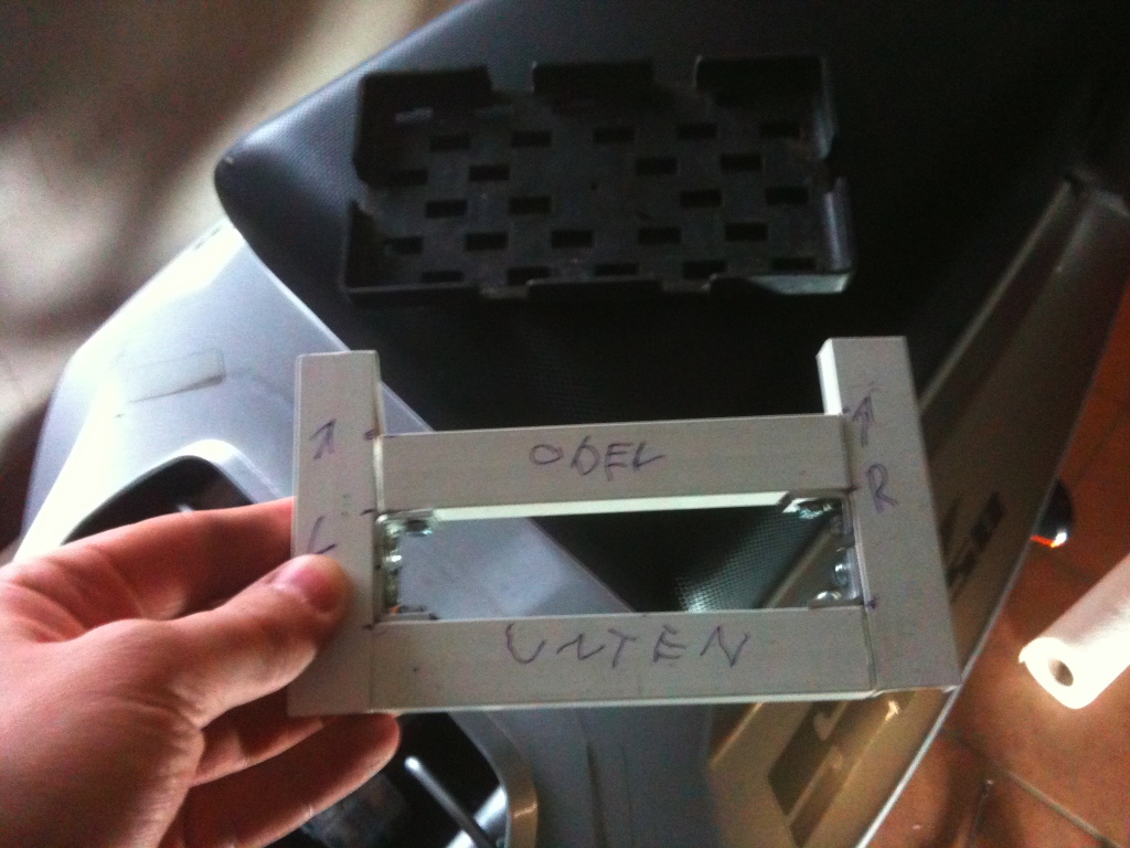

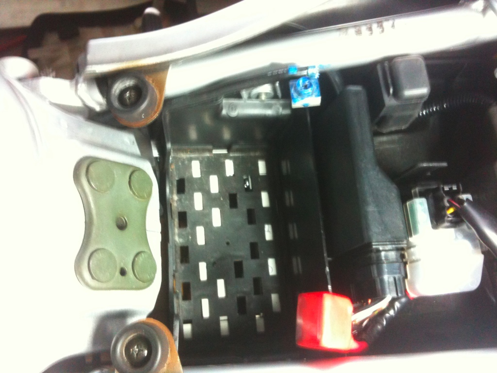

Sooo :) Ich hab mal ein paar Bilder gemacht! Teil 1 hier ;)
Batteriekasten mit PVC und Gummi ohne Batterie.jpg (261.15 KiB) 3208 mal betrachtet
PVC Stueck und Gummiunterlage.jpg (294.64 KiB) 3208 mal betrachtet

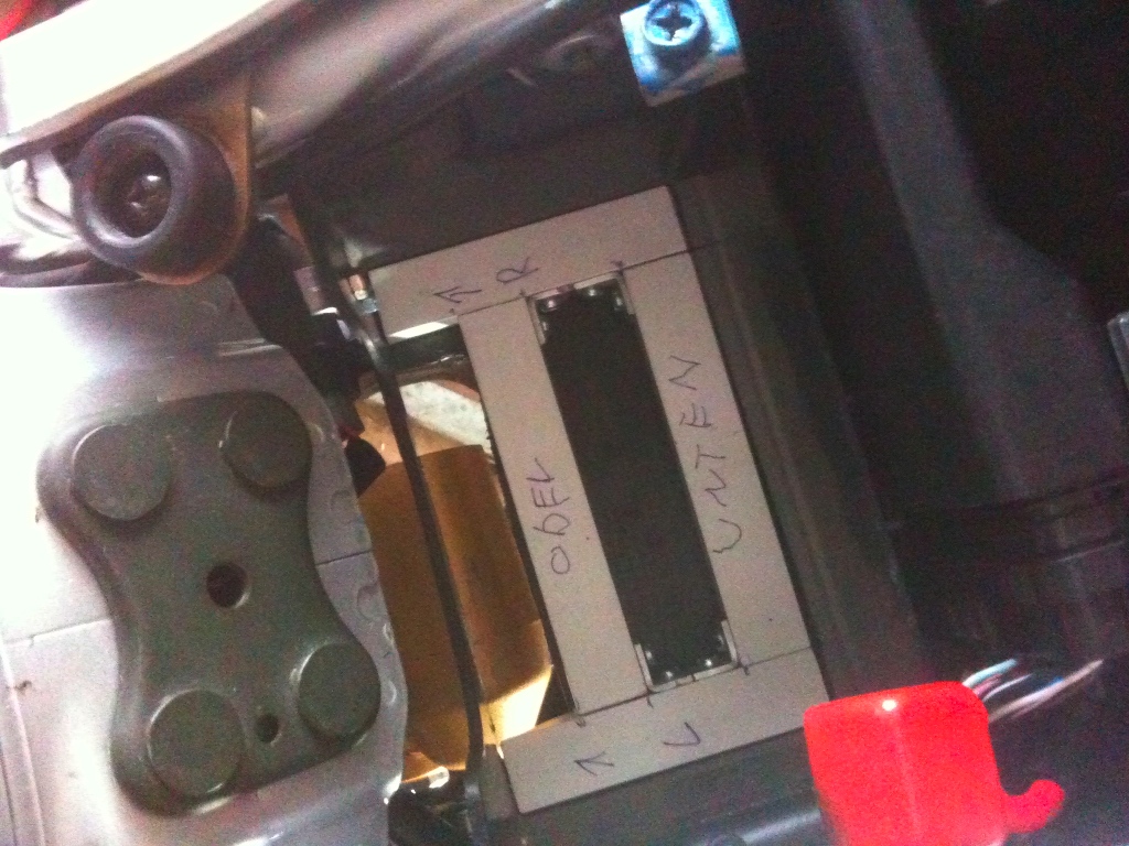

Und hier Teil 2 der Bilder.
Wie man sieht steht der Ausgleichsbehaelter nicht rechtwinklig ab.
Damit das Beinchen Platz hat, hab ich ein bissl vom Batteriekasten bearbeitet und ein Podest gebaut, damit es "frei schwingen" kann :D
Ich hoffe das hilft! Ansonsten einfach fragen :mrgreen:

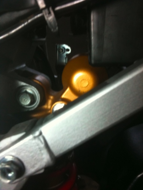

Beinchen Seitenansicht closeup mit Batteriekasten.jpg (83.93 KiB) 3208 mal betrachtet
Beinchen Seitenansicht.jpg (78.53 KiB) 3208 mal betrachtet
Batteriekasten mit PVC Einsatz.jpg (344.11 KiB) 3208 mal betrachtet

Also kann man abschließend sagen, daß es auf das Baujahr des Federbeins ( und dem Winkel des Ausgleichsbehälters zur Stoßdämpferachse ) ankommt, ob auch der Batteriekasten der K3 bearbeitet werden muss.

VORSICHT beim Bearbeiten des Batteriekastens! Dort ist (zumindest bei der K3) der Schraeglagen Sensor angesteckt an zwei Plastikohren. Da ich damals nicht genau genug gemessen und gesaegt habe, habe ich leider diese Ohren mit abgeschliffen... Wodurch ich mir eine neue Halterung bauen musste.
Wer genau misst, sollte keine Probleme haben! Aber Aufpassen auf die beiden Ohren sollte man schon! :mrgreen:

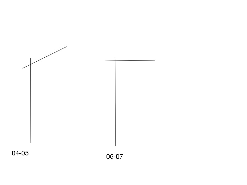

Bilder könnt ich frühestens übernächstes Wochenende machen. Hier noch ein Detail worin sich die Federbeine Unterscheiden:
Beim 04-05er zeigt die Verschlusskappe vom Ausgleichsbehälter in Fahrtrichtung nach Rechts, beim 06-07er nach links. Meins zeigt auch nach links.
04-05:
06-07:

Aus deinen Bilder geht klar hervor, dass der Ausgeichsbehaelter unterschiedlich ist. Und es schaut so aus als ob das 06er rechtwinklig absteht und somit plug and play passt, im Gegensatz zum 04/05er, wie bei mir.
Na dann waere das ja dann auch mal geklaert :)

Meinst du meine? Das ist PVC ausm Baumarkt :mrgreen:
