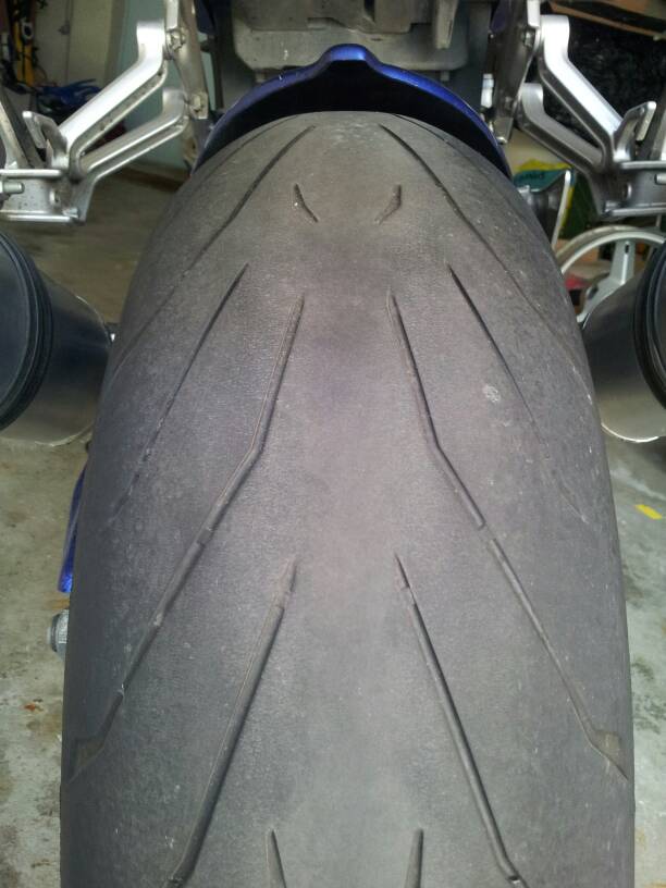

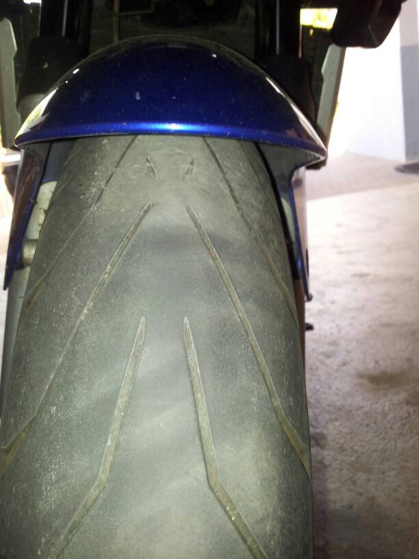

So Halbzeit bei meinen Satz GT.
Nutzung recht gemischt Landstraße (ca 3000km) und Autobahn (ca 2000km). Rest Stadt. Gesammtleistung knapp 6000km.
Dimension 120/70 und 180/55
Profiltiefen vorn:
3,8 Mitte und 2,6 Flanke. (Neu 4.
Profiltiefen hinten:
4.1 Mitte und 4,2 Flanke. (Neu 6.2)
Fahrverhalten:
Innerhalb von kürzester Zeit hat der Pneu Betriebstemperatur wobei auch der "kaltgrip" beeindruckend ist.
Nach wie vor extrem vertrauen einflößendes Fahrverhalten. Keine Kante im Profil Bild sichtbar sowie spürbar beim fahren selbst. Einlenkverhalten nach wie vor neutral. In Schräglage lässt sich alles wie gewohnt fein dosieren.
Das oft bemängelte Aufstellmoment beim Bremsen in Kurven kann ich bis heute noch nicht feststellen, kommt glaube ich aber auch aufs Gewicht vom Fahrer an. Da ich aber so schwere Knochen habe stellt sich da nix auf
Das fahren bei Nässe ist mit diesem Reifen einfach eine ganz neue Erfahrung. Bevor der Reifen mit seinem Vermögen am Ende ist hat man sich schon lange vorher eingeschissen
Negativ:
Ist man ausschließlich auf kurvigen Geläuf unterwegs und das bei hohen Temperaturen kann es sein das der Verschleiß an den flanken jenseits von Gut und böse liegt bedingt durch die weichere Mischung hinten an den flanken. Abriebwürste brauch man bei diesem Reifen nicht erwarten also nix für die Eisdielenfraktion.
Fazit:
Der GT scheint mein erster Satz zu sein der deutlich Richtung 10TKM Laufleistung geht. Und das erstaunt mich, da der Satz ST auf 4500km völlig fertig war. Alles in allem sehr zufrieden da ich im Jahr nun mit einem Satz Reifen auskomme.
