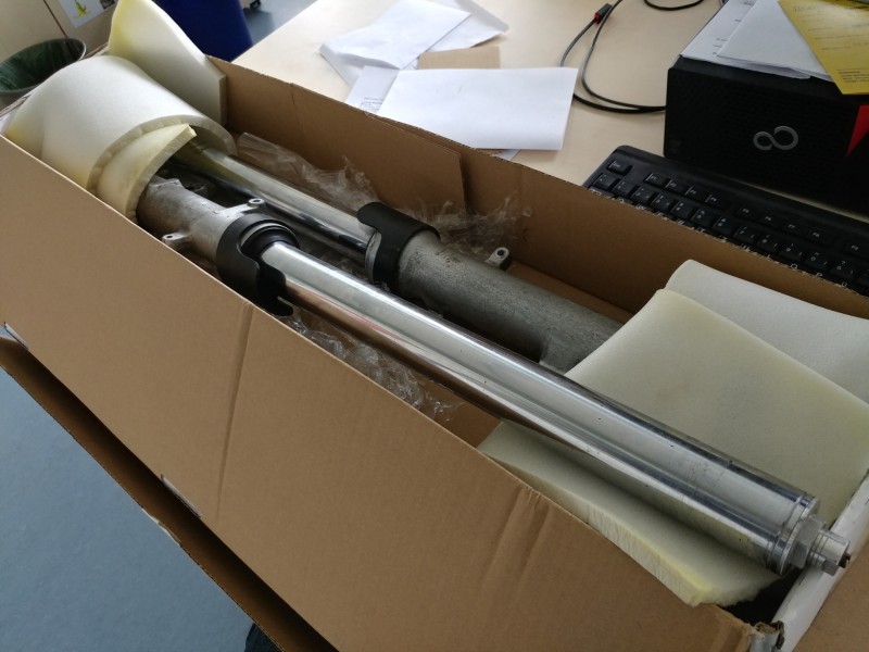

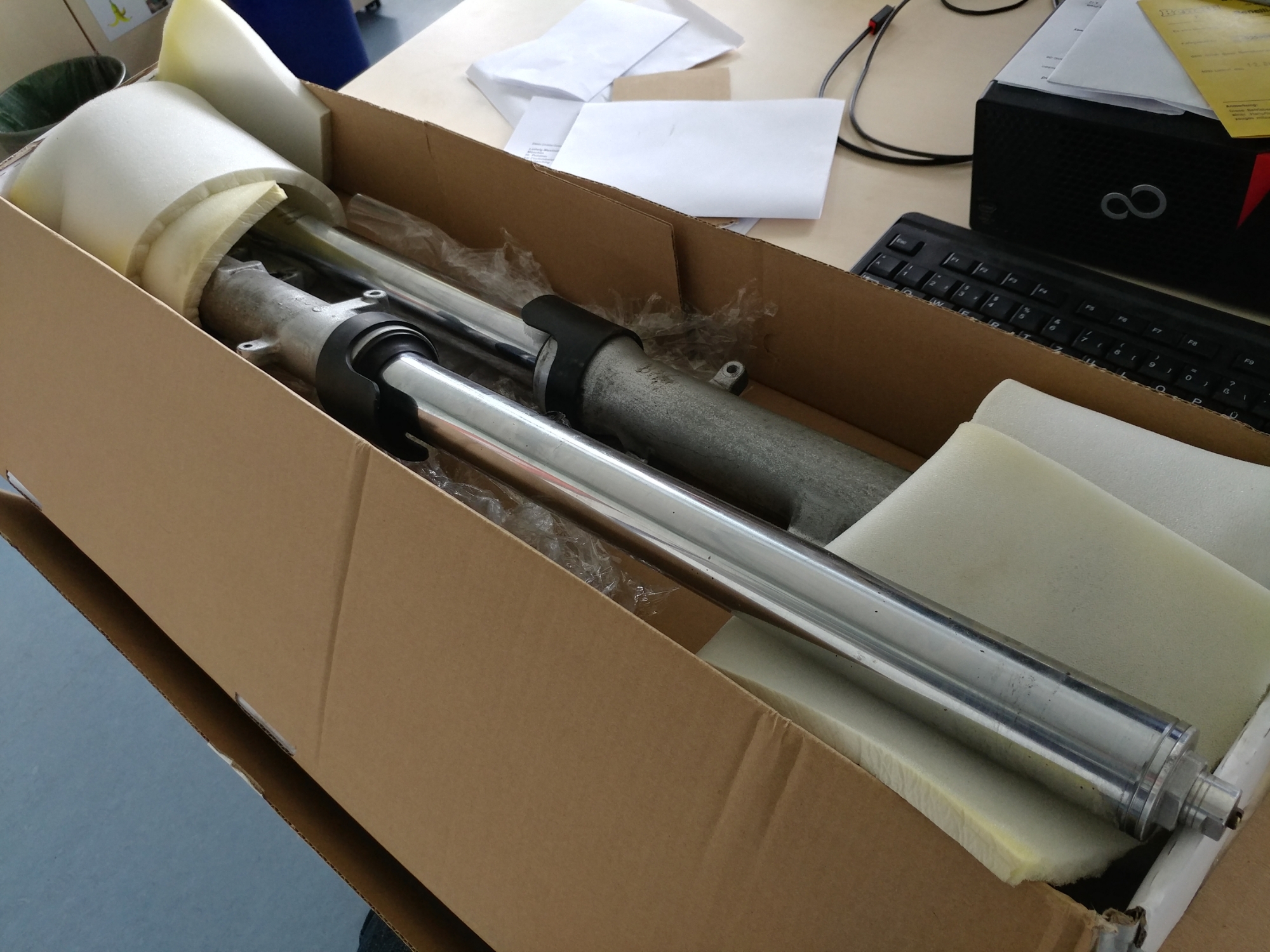

Zum Thema, ich hab heute eine Gabel ergattern können, man bin ich gespannt :D
Beiträge: 12774
Re: Cartridge Gabel Satz für Knubbel, ist das was?
Beitrag von Pat SP-1 » 20.07.2017 17:25
Was hast Du da jetzt ergattert? Die Gabel einer CBR 600F und Du willst deren Innereien in die Gabel der Knubbel transferieren?

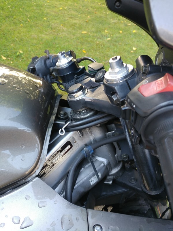

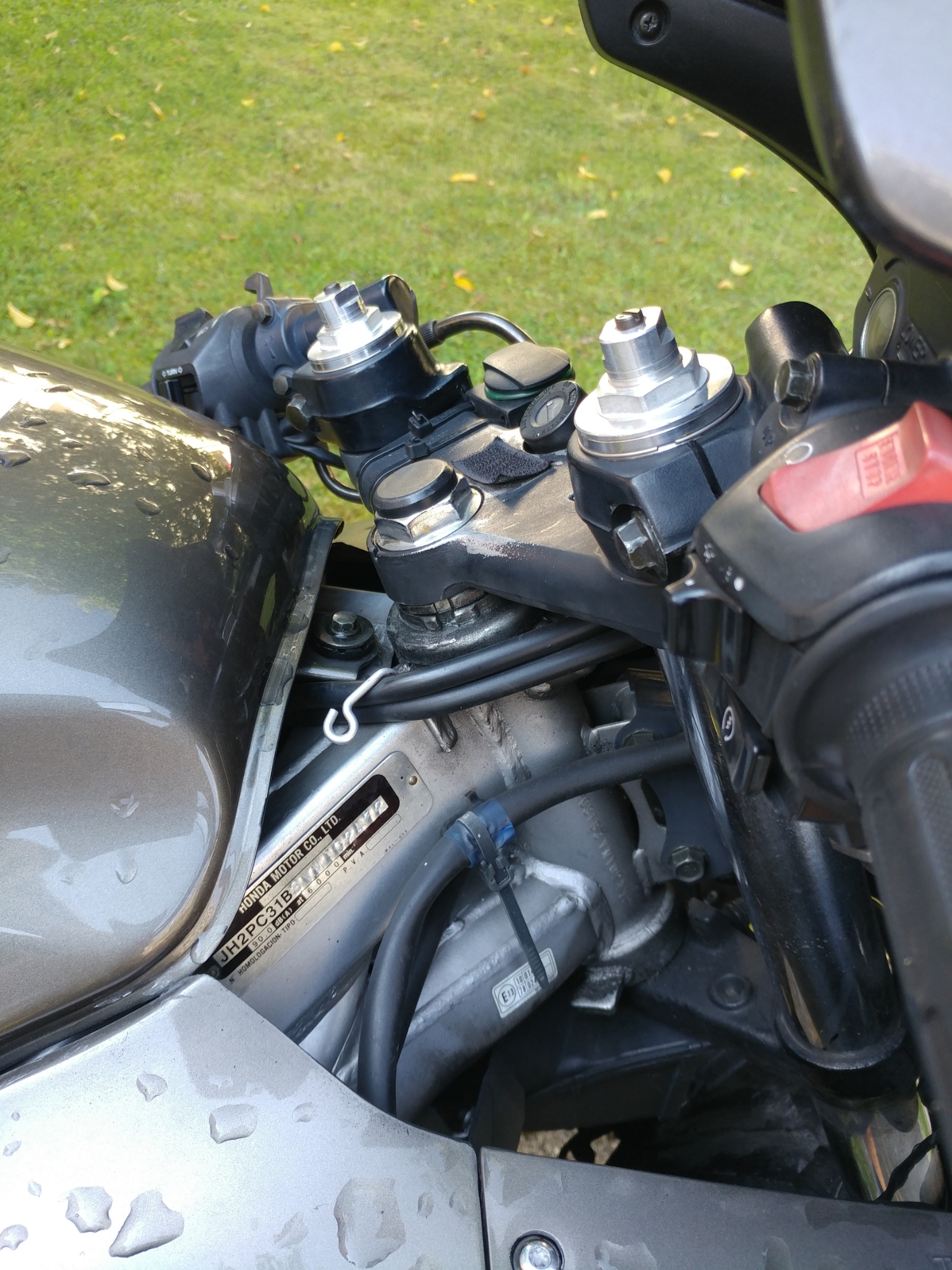

Hast du eine Gabel aus der Baureihe PC31 bekommen?
Hier hat jemand Teile einer PC31 Gabel in eine K3 eingepflanzt.

Dann müsstest Du aber wahrscheinlich den Rohrlenker durch Stummel ersetzen. Nach den Bildern muss man die Gabel extrem weit über die Gabelbrücke überstehen lassen. Das könnte sich dann in die Quere kommen. Andererseits wären über der Gabelbrücke angeklemmte Stummel wahrscheinlich fast so hoch wie ein Superbikelenker.

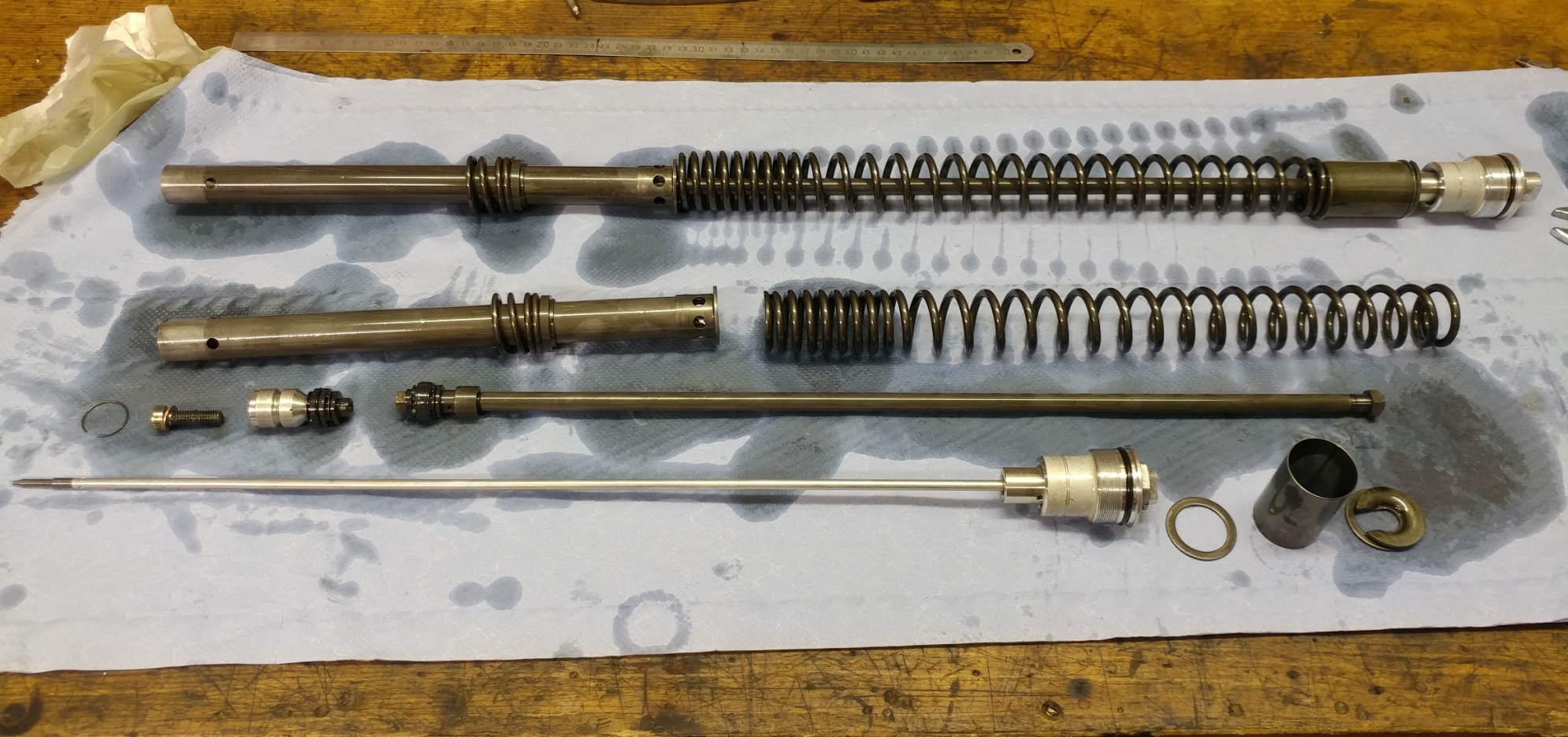

Erstmal bin ich ziemlich dankbar für den Tipp mit der PC31 Gabel, die gefällt mir sehr gut. In dem Cartridge Rohr sind sowohl der Zug- als auch der Druckstufen Kolben gegenläufig untergebracht. Hatte schon bedenken es gäbe nur einen Kolben, aber so kann man beide separat abstimmen :D
Zu dem Link auch noch mal danke, sehr interessant. Man muss aber dazu sagen, dass der Verfasser komplett die Cartridge Einheit mit den längeren (deshalb schauen die oben raus) Standrohren der PC31 in die Tauchrohre der SV gesteckt hat. Vermutlich wegen dem anderen Gewinde des oberen Verschlussstopfendes. Das würde ich ändern und nur die Cartridge Einheit verpflanzen. Mal sehen ob es klappt.
