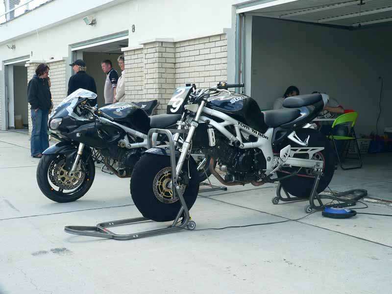

PS.: Angehängt ein Foto von meiner SV (Nr.29) und einer ungebauten ( von MARVIN) am Pannoniaring
- m32.jpg (45.87 KiB) 773 mal betrachtet
