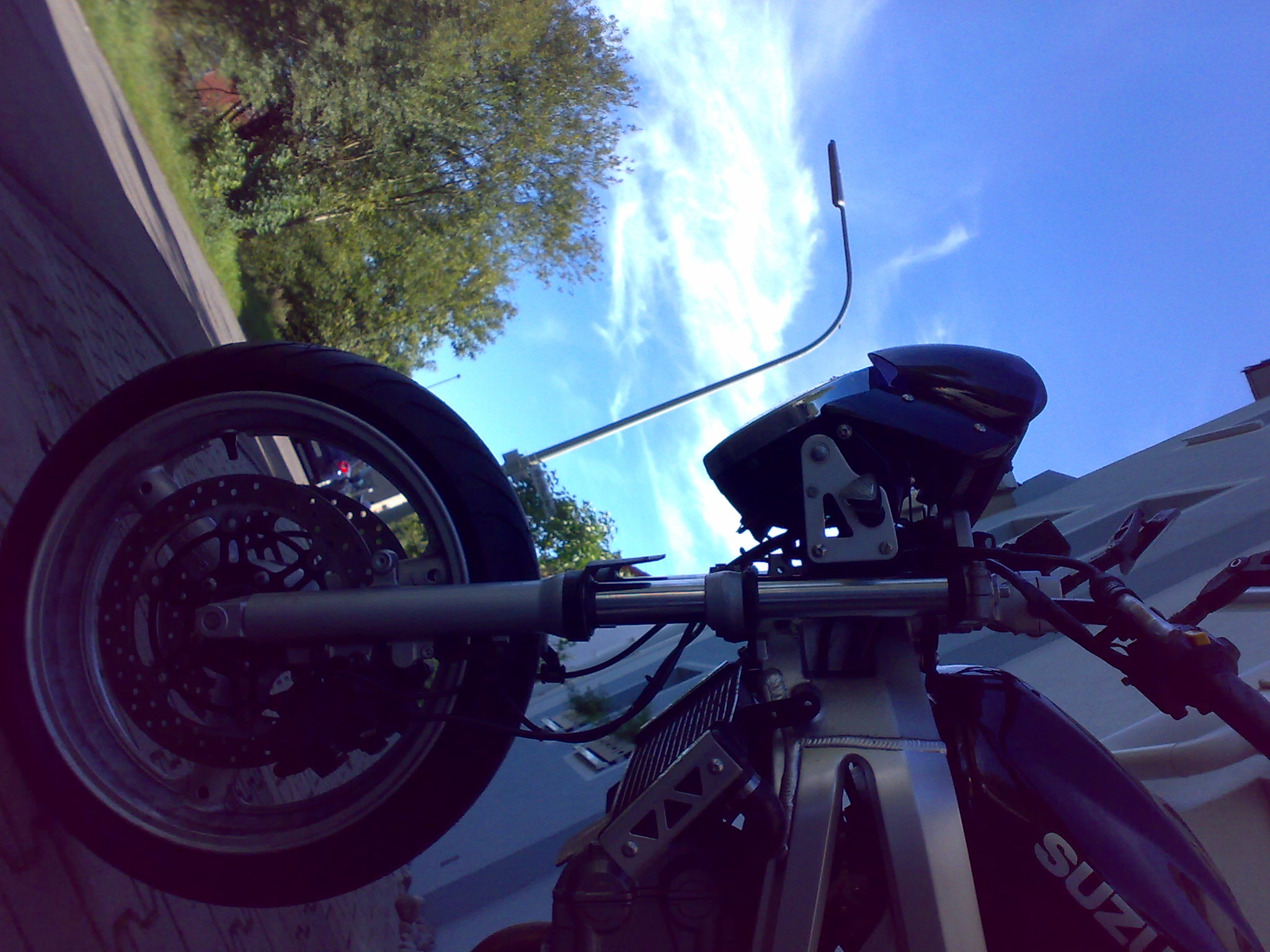

@schumi: ich glaube jetzt kommen wir der ganzen Sache etwas näher. Meinst du dieses Maß hier?
Könnte das Maß mal jemand an seiner SV für mich ermitteln?

0mm der bei der standart agbelbrücke sitzt der lenker genau über den holmen

Das heißt die Holme sind auf einer Achse mit dem Gabelschaft? Dann hätte ich ja jetzt nen größeren Nachlauf oder?

das müsste dir helfen
btw sind nicht genau über den holen hab gelogen sidn auch ein bisschen nach hinten versetzt

ja, ist ein bisl nach hinten, aber ich glaube etwas weniger als bei mir. dann wäre das genaue maß nicht schlecht zu wissen, dann könnte ich es mal vergleichen
auf jeden fall sieht man schon auf den bildern, dass sich der nachlauf verändert haben muss

Wenn Du mit der unteren Linie das Lager meinst dann ja, denn in der tat hat der Nachlauf nüschd mit dem Lenker zu tun, sondern der Abstand Linie-Lenkkopflager zur Linie-Gabelholme. Die Position des Lenkers ist aber auch nicht ganz unwichtig. Beim Fahrrad sagt eine Faustformel dass man den Vorbau nur so lang wählen sollte dass man vor dem Lenker noch die Achse sehen kann. In den engen Grenzen die Du zur Verfügung hast sollte das aber nur eine Frage der Bequemlichkeit sein. Zu deinem Vorbau: bei der Knubbel N ist der Versatz geringer als bei Dir, zumindest tun sich bei mir die Steuerkopfmutter und die Holme stärker überschneiden. Miss doch einfach mal bei deiner alten Gabel bzw Vorbau nach.Soulrebel hat geschrieben:@schumi: ich glaube jetzt kommen wir der ganzen Sache etwas näher. Meinst du dieses Maß hier?

Ja, genau das meine ichSchumi-76 hat geschrieben: Wenn Du mit der unteren Linie das Lager meinst dann ja, denn in der tat hat der Nachlauf nüschd mit dem Lenker zu tun, sondern der Abstand Linie-Lenkkopflager zur Linie-Gabelholme.
