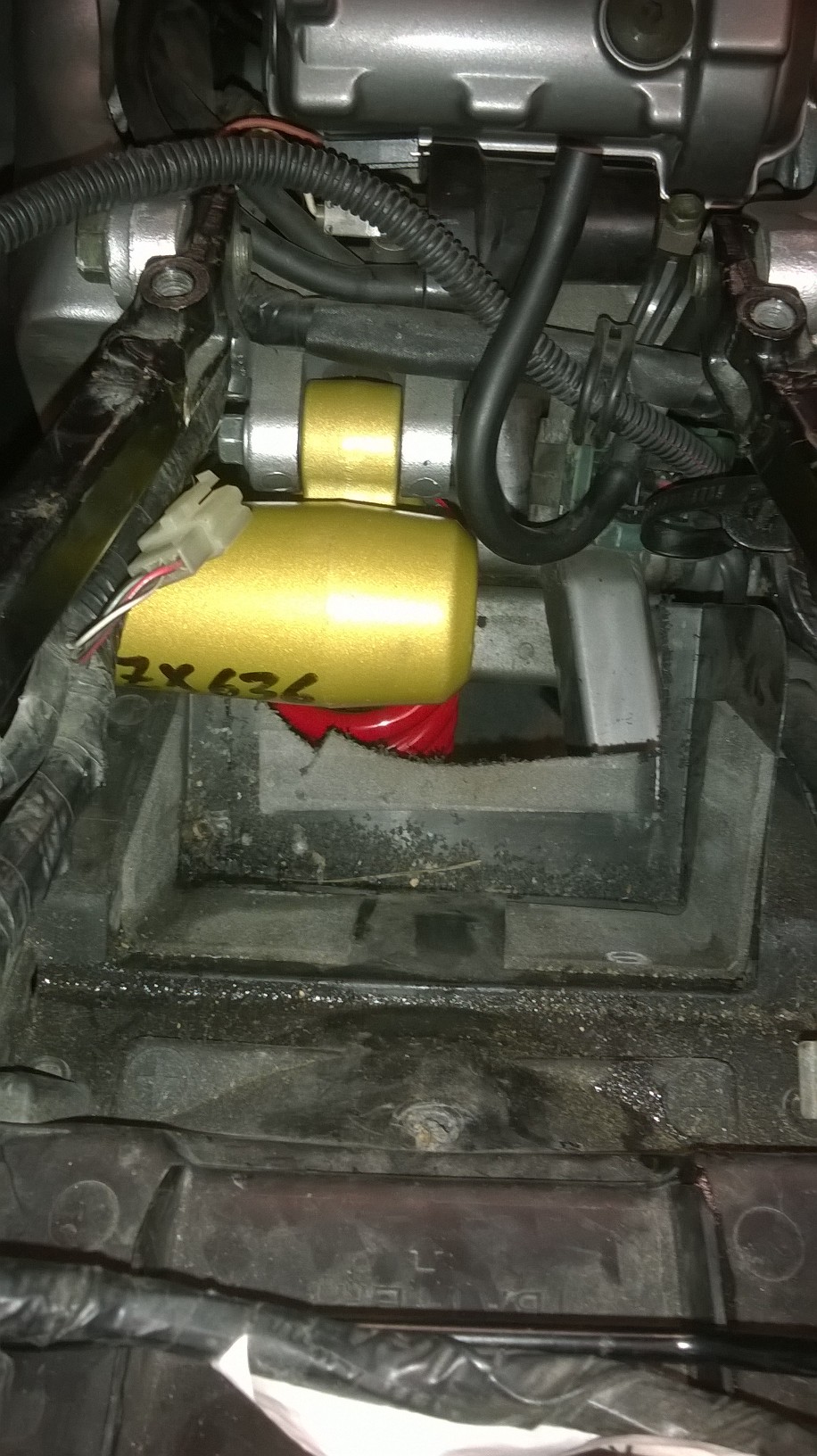

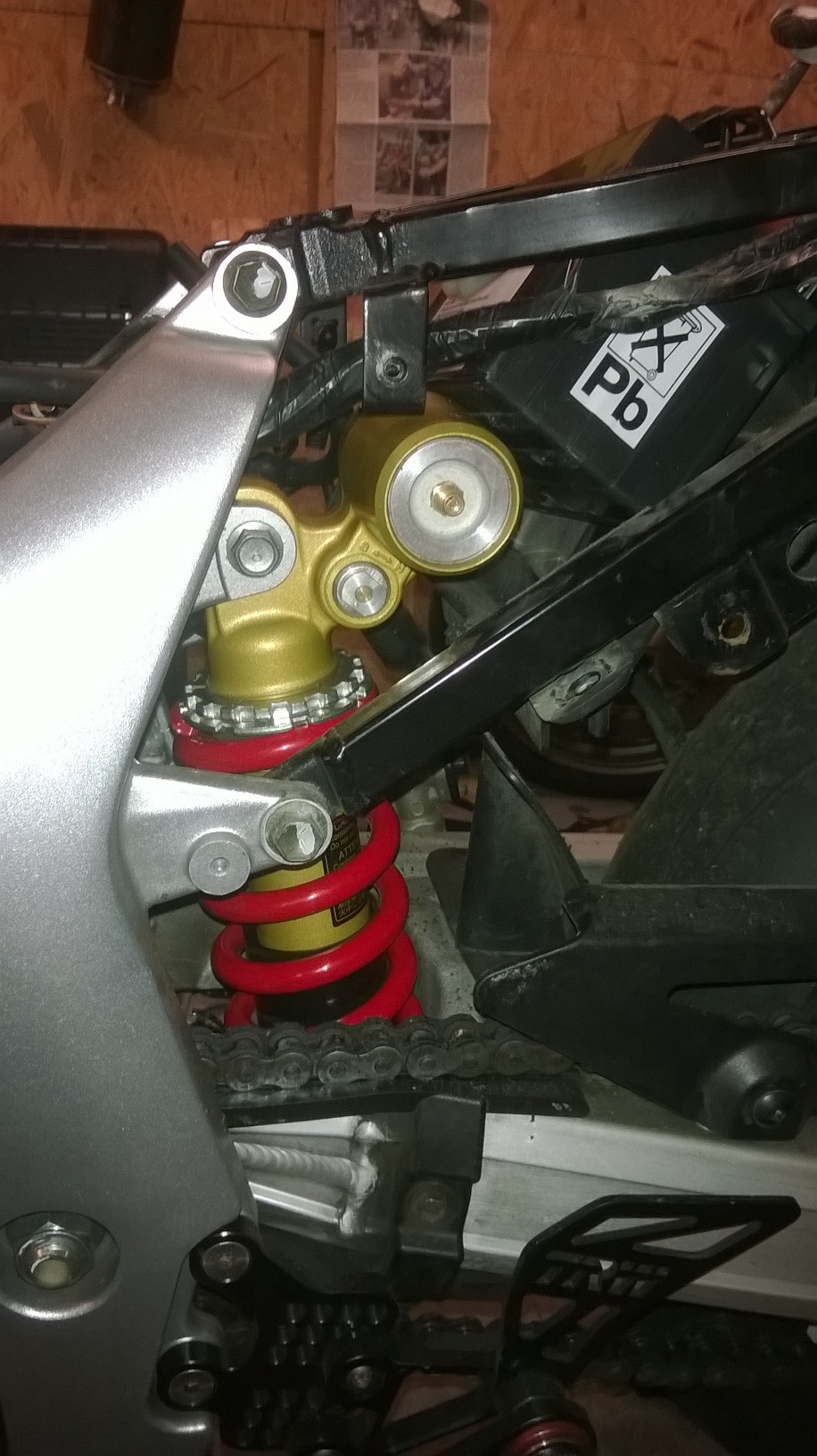

so, nun ist mein umbau fertig.
batteriekasten einsägen , und neue batterie gekauft.
der ausgleichsbehälter des federbeins ändert die platzverhältnisse massiv !
von 9 cm original für die batterie auf 6,5 cm .....
in der not lithium ionen batterie gekauft ..... die passt !

Hallo Leute,
nach letztwinterlichem Umbau auf SV-N-Gabelbrücke mit LSL-Streetbar-Lenker (incl. Eintragung beim TÜV
) ist nun das 636-Federbein endlich an dei Reihe.
Passt nach wegflexen einer völlig festgegangenen Mutter der Umlenkhebel und groben Ausschneiden des Batteriekastens rein, aber viel Luft ist da im Schwingenbereich (Feder größeren Durchmesser) nicht mehr (1mm?
Nun zur Batterie und Elektrik:
Die Batterie (originale Größe) muss ca. 5..6cm nach oben rutschen oder man kann sie vlt. hinter den Ausgleichbehälter verbauen, wenn man den Batteriekasten noch mehr einsägt und dann eine Strebe oder Unterzug bastelt.
Zweite Änderung wäre die Verlegung des Sicherungskastens incl. dem Mulstirelais evtl. dann unter die Batterie oder gleich ins "Gepäckfach"?
Hat jemand für mich paar Tips oder kann sogar Bilder beisteuern? Schön wäre mal ein paar Bilder zu sehen vom Batteriekasten-Umbauten oder ähliches...
Bitte, Bitte....
Robert

Batteriekasten ein bißchen nach unten biegen und mit langer Schraube und ein paar (Konter-)Muttern fixieren. Den Rest hab ich mit Styropor gelöst.robert1411 hat geschrieben:Hat jemand für mich paar Tips
Bilder dazu hab ich aktuell keine.
Ciao
Jan
Re: zx 6 r federbein in knubbel
Hallo, du must die schrauben rausmachen, dann kannst du das Ganze Plastikteil etwas runter machen:Jan Zoellner hat geschrieben:Batteriekasten ein bißchen nach unten biegen und mit langer Schraube und ein paar (Konter-)Muttern fixieren. Den Rest hab ich mit Styropor gelöst.robert1411 hat geschrieben:Hat jemand für mich paar TipsDie Sicherungsblöcke liegen dann mehr oder weniger frei unterm Sitz.
Ciao
Jan
http://foto.arcor-online.net/palb/alben ... 313831.jpg
Dann hält der Ausgleichbehälter die Batterie. So machen das die GSX Federbein Leute. Sollte da auch gehen. Dann mittles längerer Schraube un d distanzröhrchen (oder besagter Muttern) wieder befestigen. Der Bügel an der Tankbefestigung der sonst gegen die Batterie drückt musst du absägen.
Hat mir vll. jemand ein Foto vom umgebauten Batteriekasten nach Einbau?
Hatte bisher das Federbein der SRAD drin, da hat es gereicht wie beschrieben den Kasten nach unten zu drücken und mit einer längeren Schraube+Distanzen anzuschrauben.
Beim Kawa Federbein (ZX6R 2003) ist irgendwie noch weniger Platz für die Batterie
Hallo... schick mir mal deine E-Mail Adresse...an geffarth@web.de...dann schicke ich dir ein Bild...ich habe den Kasten entfernt und die Batterie steht auf dem Ausgleichsbehälter....
Bekomm das Bild hier nicht rein
VG
Robert
VG
Robert
