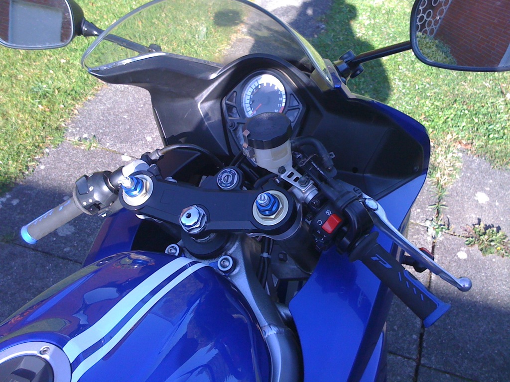

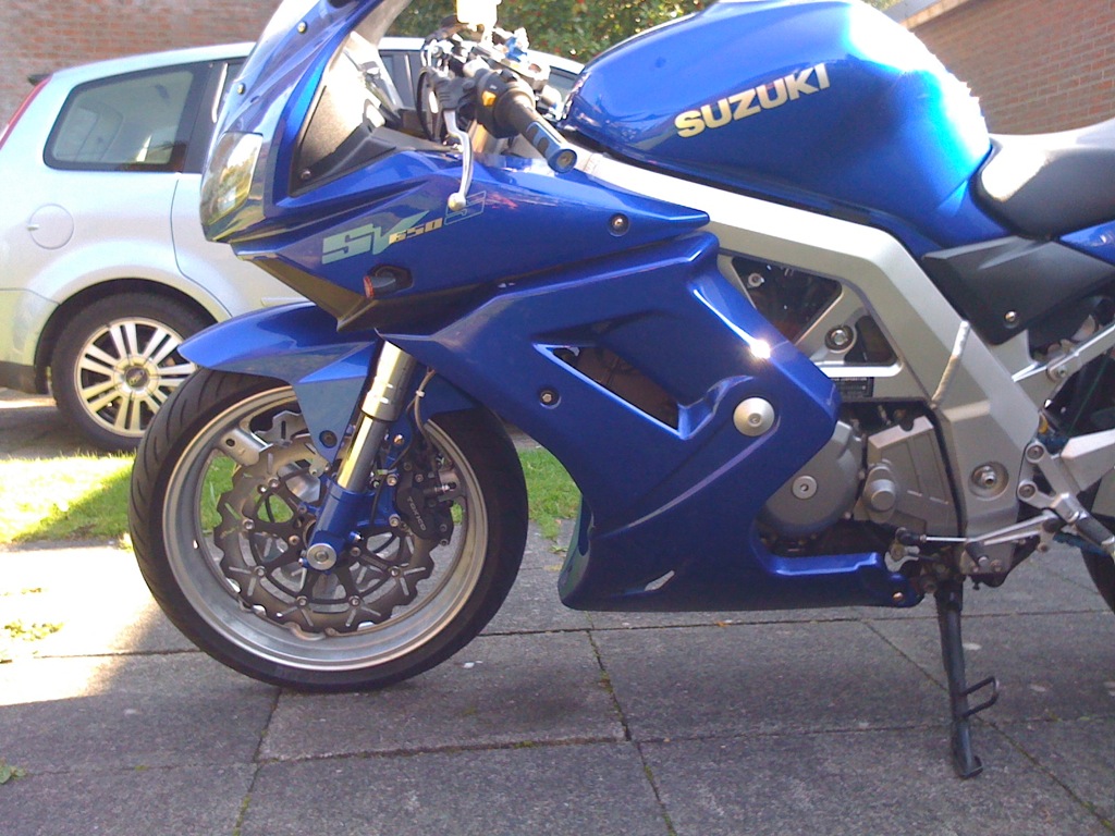

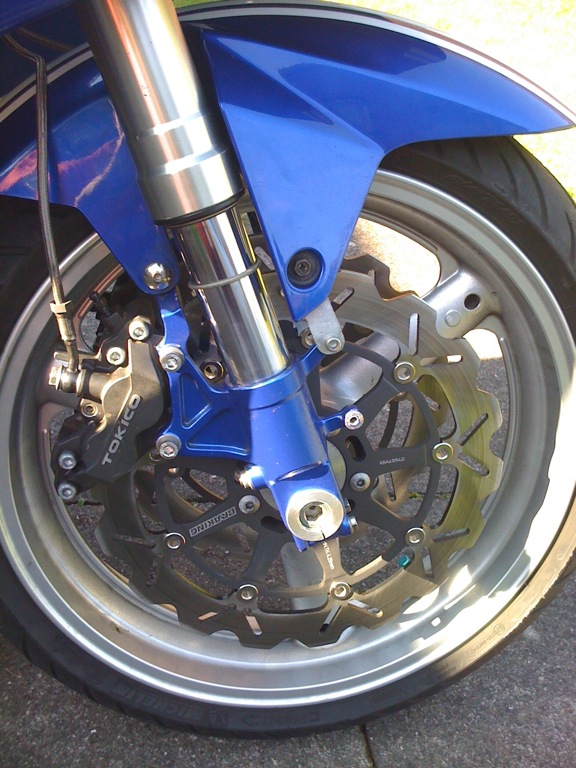

So, endlich ist der Umbau soweit fertig, dass man fast keine Arbeit mehr hat. Aber schaut selbst
- IMG_0111.JPG (245.16 KiB) 2206 mal betrachtet
- IMG_0113.JPG (250.97 KiB) 2206 mal betrachtet
- IMG_0117.JPG (251.89 KiB) 2206 mal betrachtet

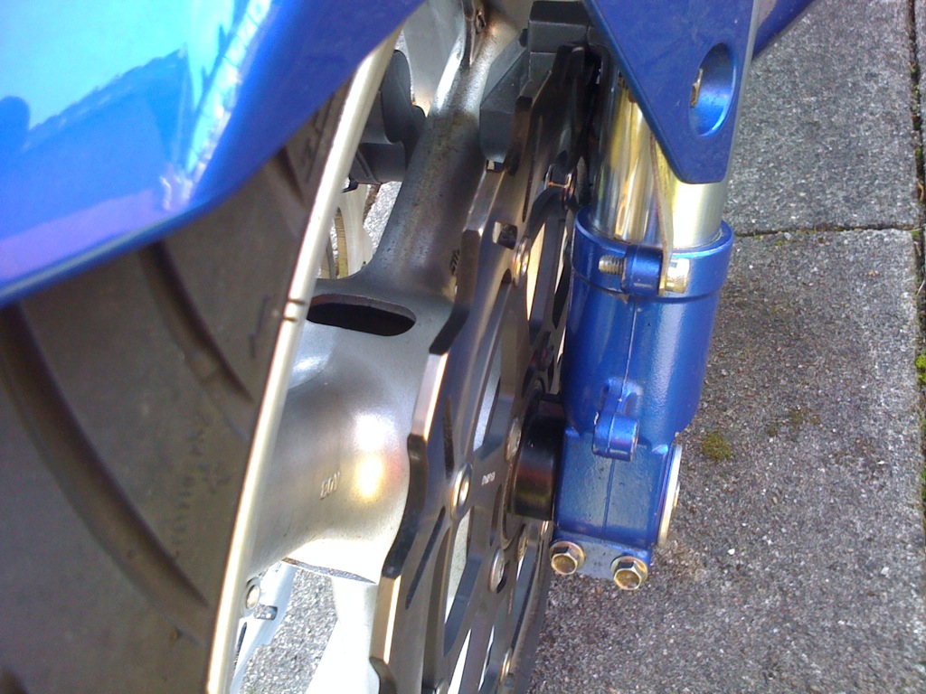

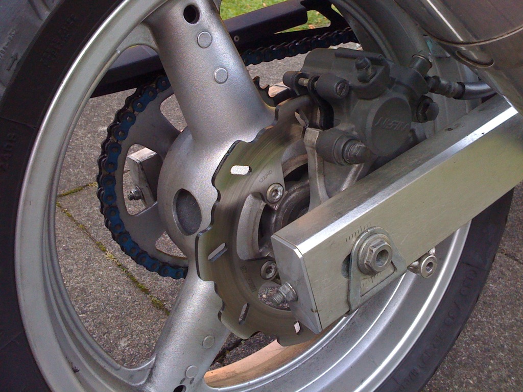

Hier weitere Bilder
- IMG_0109.JPG (159.05 KiB) 2206 mal betrachtet
- IMG_0110.JPG (279.92 KiB) 2206 mal betrachtet
