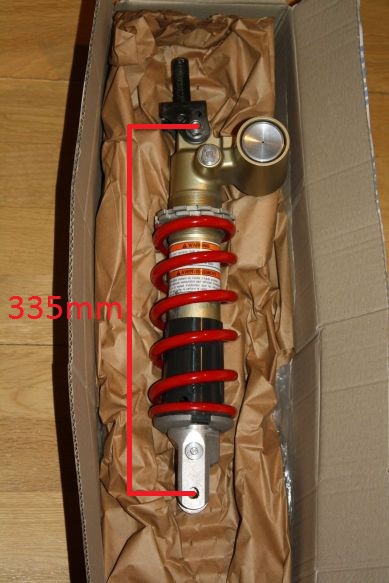

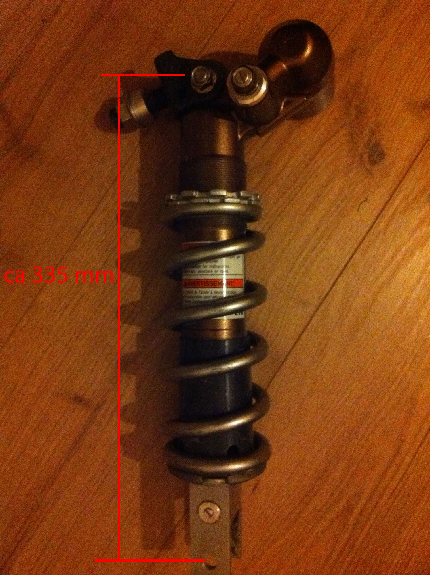

#36
Beitrag von fr33styl3max » 28.11.2011 18:07
Jan Zoellner hat geschrieben:
fr33styl3max hat geschrieben:Weißt du, wie lang das Federbein ist, oder mir mal verraten welches Maß das eigentlich genau ist?
Serie bei Deinem Federbein: 330 mm. Das ist das Maß zwischen den Mittelpunkten der oberen und unteren Aufnahme.
Ciao
Jan
Ich habe jetzt mal das Federbein ausgemessen. Bei der einen Aufnahme bin ich mir nicht so sicher, ob das die richtige ist. Man sieht auf der Zeichnung, was ich genau gemessen habe. Vielleicht kann mir jemand bestätigen, dass ich an den richtigen Stellen Maß genommen habe. Ich bin dann nämlich auf ca 335mm gekommen, was eine minimale Höherlegung bedeutet, also wäre das Federbein meiner Meinung nach gut geeignet! :D

Beitrag von Hasenfuß » 28.11.2011 18:22
Hab mal eben bei meinem Bein nachgemessen. Für alle, die es interessiert:
ZX10R BJ 2006 ZXT00D sind auch 338mm:
ZXT00D Federbein
EDIT: es sind 338mm
Hab heute beim Einbau nochmal genauer nachgemessen
Bild-Angabe stimmt also nicht

Beitrag von Jan Zoellner » 28.11.2011 18:34
fr33styl3max hat geschrieben:Vielleicht kann mir jemand bestätigen, dass ich an den richtigen Stellen Maß genommen habe. Ich bin dann nämlich auf ca 335mm gekommen, was eine minimale Höherlegung bedeutet,
Richtig.
Naj. Die Feder ist deutlich straffer als bei Deinem Federbein - mußt mal ausprobieren, ob das brauchbar funktioniert.
Ciao
Jan
