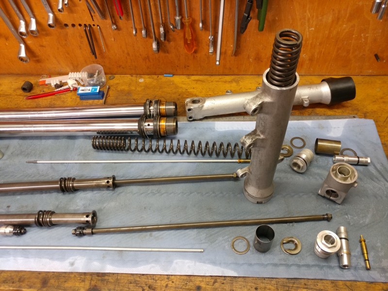

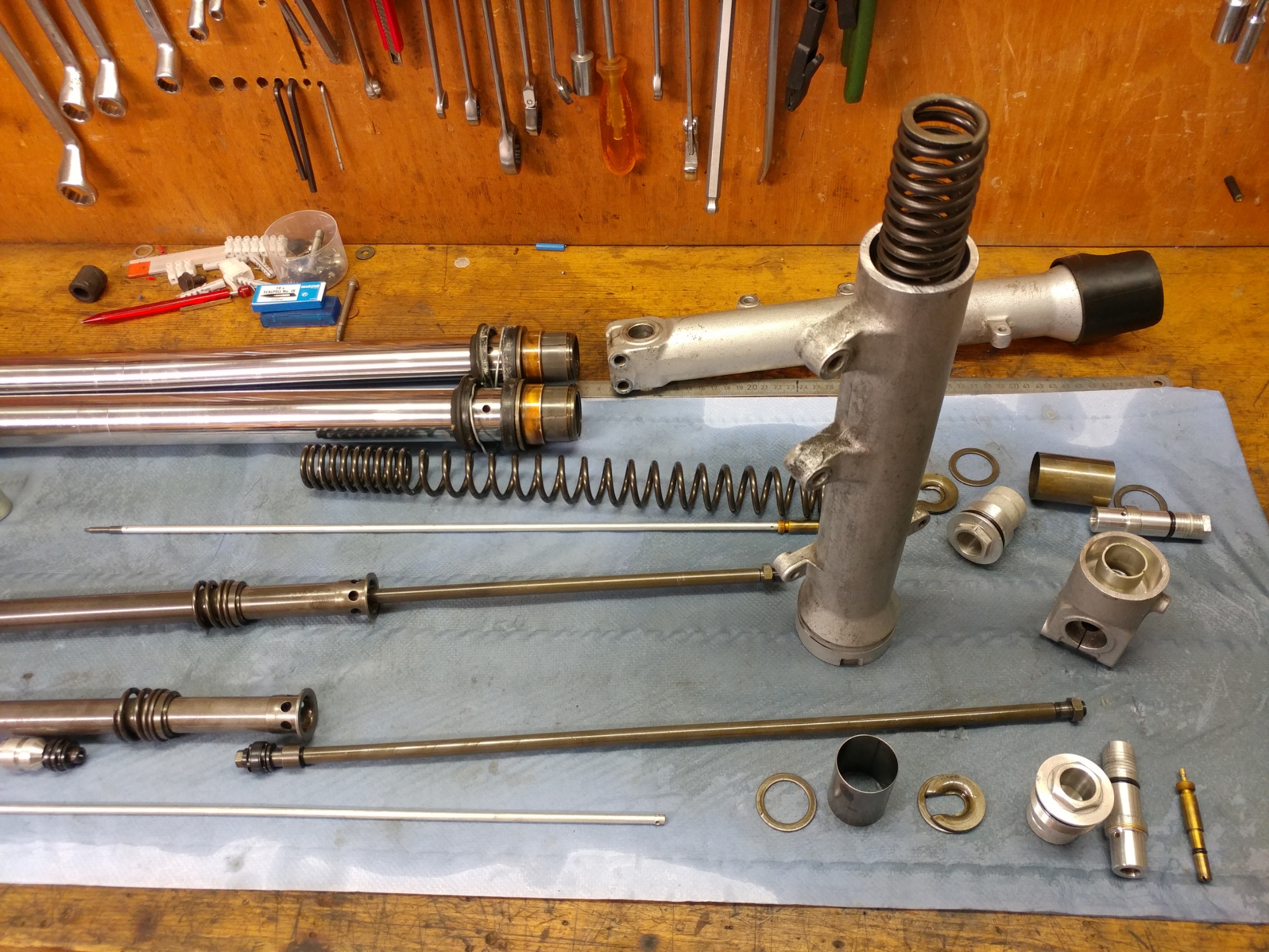

Heute die Gabel ganz zerlegt. Gabelfuß zum Messen abgetrennt. Die Federkraft kurve abgenommen, die ist ähnlich zu jetzt, ich komme damit auf einen vernünftigen negativ Federweg.

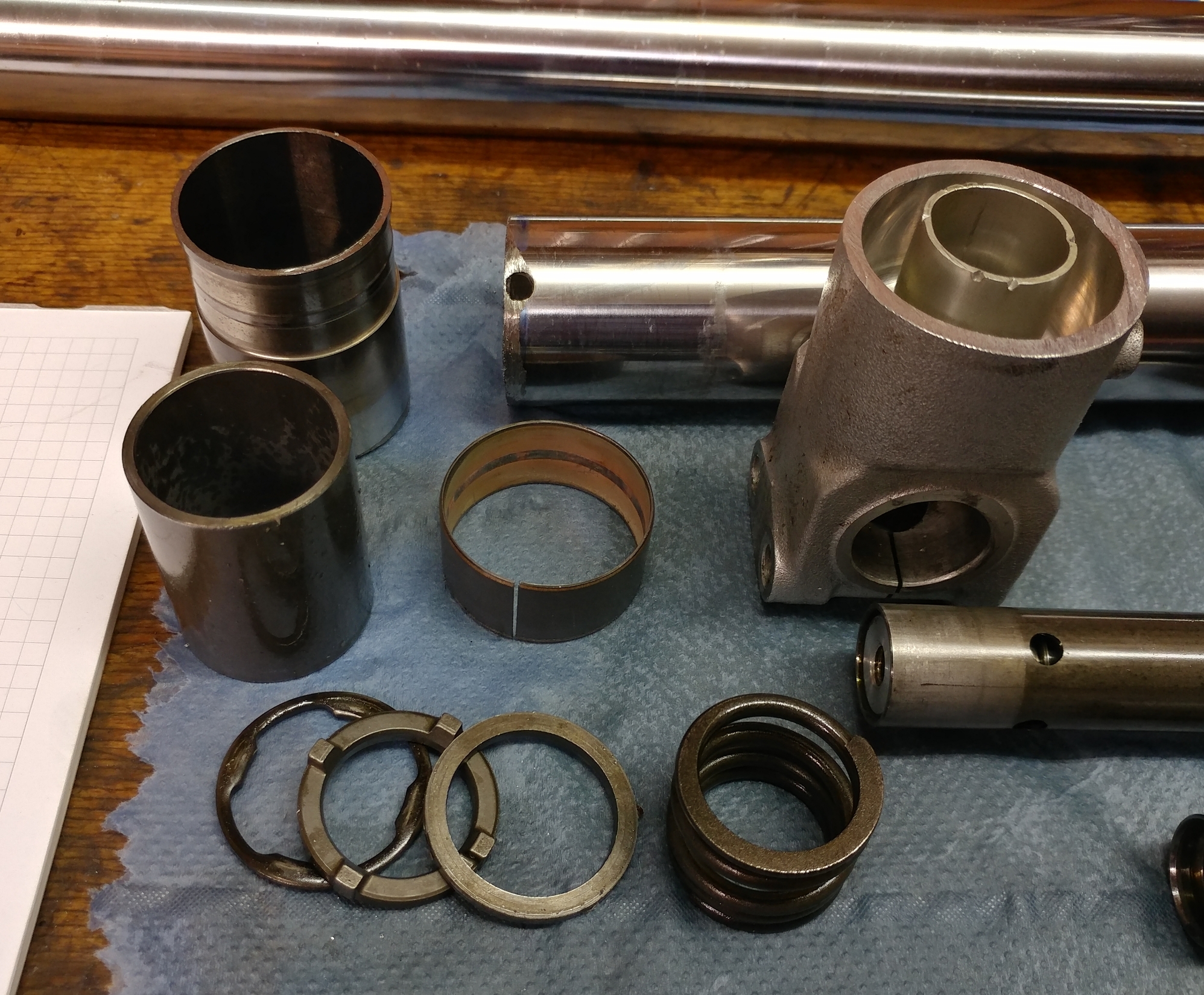

Nebenfrage, für neue Gleitbuchsen, K-tech oder besser gleich original? Die originalen haben jetzt 50.000 drauf und sind immer noch spielfrei.

Wenn die Gleitbuchsen spielfrei und die Beschichtung intakt ist, warum willst du sie dann tauschen?
Allballs verkauft auch Gleitbuchsen.
Re: Einbau einer Honda Cartridge Einheit in Knubbel Gabel
Die haben jetzt 50t km drauf und das war nur eine subjektive Einschätzung, da ich sie ja noch nicht zerlegt habe (Zeletzt vor ca. 4 Jahren). Die Gleitbuchsen kann man wahrscheinlich noch verwenden, aber wenn ich schon so tief eingreife, dann kann ich die ja auch gleich erneuern. Abrieb ist ja jedes Mal ordentlich was drin im alten Öl, das muss ja woher kommen, denke ich.
Bin kein Sparfuchs, im Gegenteil, wenn dann auch gut. Nur ist die Frage was gut ist? K-tech kosten die Hälfte, daher die Frage, halten sie auch nicht so lange? Erfahrungen wären toll

Habe, um alles endgültig vermessen zu können, auch das letzte Stück vom Standrohr abgetrennt. Denn darin war eine Abstandshülse eingepresst mit unten und oben diesen Zahnscheiben. Das ganze war umgebördelt, weshalb ich das Stück dann auch noch in die Drehbank spannen musste zum Öffnen. Diese Abstandhalter bestimmen wann die Gabel auf Block geht und wann sie in die Topend Feder eintaucht. In diesem Fall liegt der nutzbare Bereich bei 120mm (12 mehr als die Knubbel). Die Topend Feder wird vom Hersteller mit dazu gerechnet, aber man kann sie eben nicht nutzen.
Die Cartridge Einheit hat sogar einen Arbeitsbereich von 170mm. Man könnte daraus also wirklich eine 165mm Cross Gabel bauen wenn man wollte, Endanschläge abändern und längere Feder einbauen.
Aber wie schon gesagt, ich möchte bei 125mm landen und ein Landstraßen Setup umsetzen.

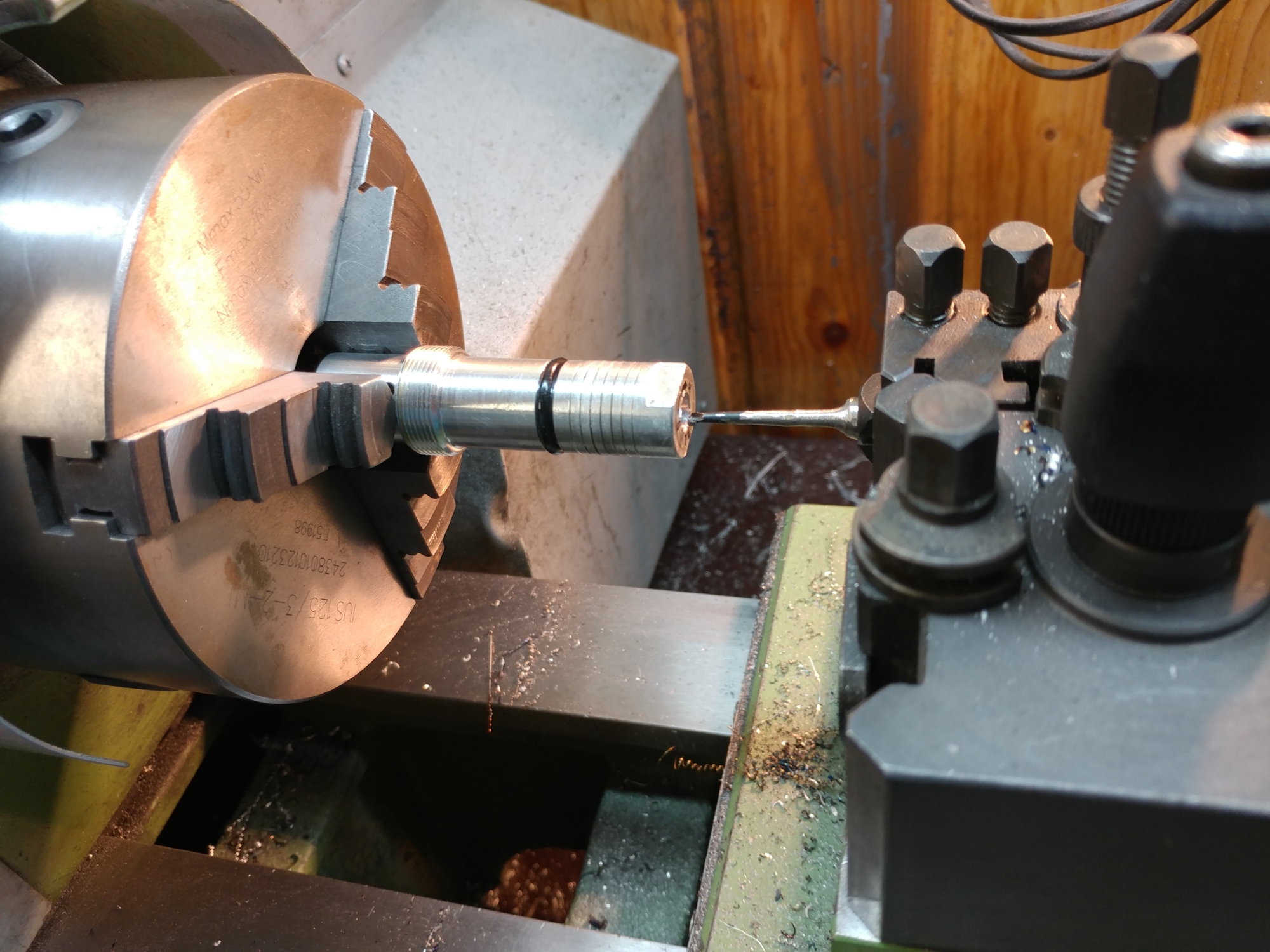

Zum Thema, leider hat der Grat von Zugstufen Einsteller innen die Dichtfläche tief zerkratzt. Das hätte einen Druckverlust zur Folge und die Gabel würde damit im Betrieb auf Block gehen. Musste einen Innendreh Meißel abschleifen damit er tief genug rein kommt. Jetzt passt es zum Glück wieder, der Dichtring kann wieder seinen Job machen.
