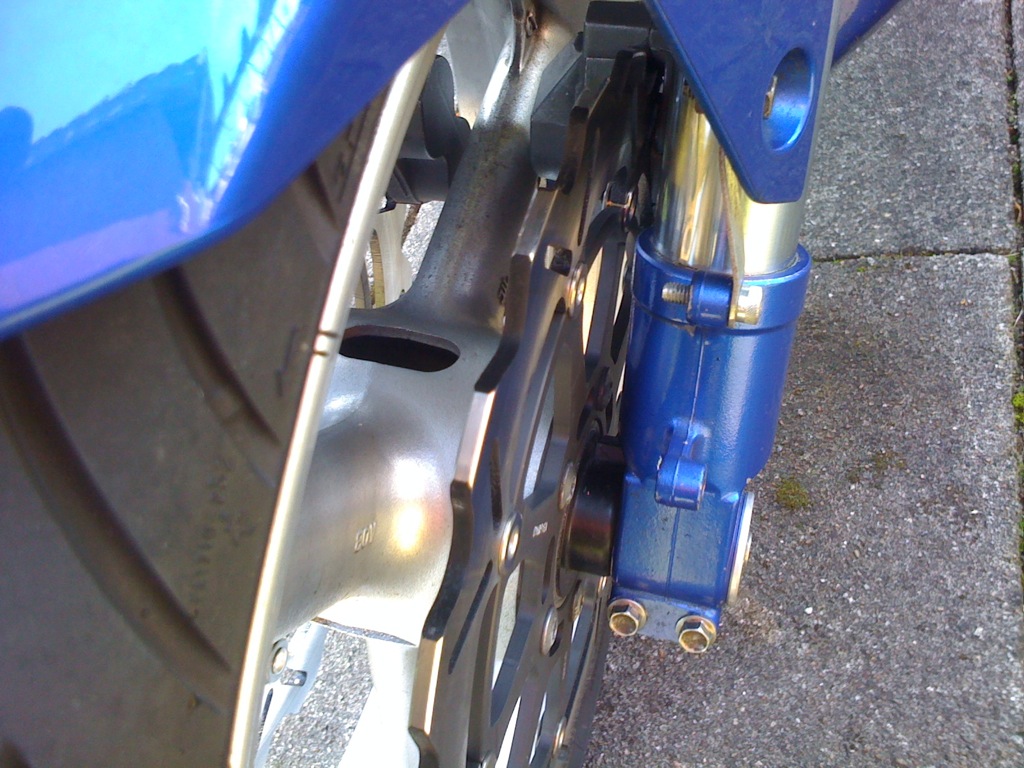

Danke Teo
Aber da kommen nun noch schwarze gefräste Hebel von Lucas dazu. Die Lenkerenden fehlen ja auch noch... sind halt Kleinigkeiten wie z.b. einen richtigen Halter für den Kotflügel vorn und die richtige, endgültige Verlegung der Bremsleitungen und das Kabel vom Tachosensor.
Aber das Fahrverhalten selbst ist schon ganz gut, muss aber nochmal feineingestellt werden. Denke, dass auch n 5er Öl gut tun wird, so wie Ludwig das vorgeschlagen hat. Hab heute mit Henning n kleine Runde gedreht und da liegt die Kiste schon ganz ordentlich.

War das kompliziert mit dem Cartridge-System? Hab da schon n bisel rumgelesen, aber es geht doch nichts über persönliche Erfahrung @ Ludwig
Achso btw: Der Rotor im Tacho ist durch zerquetschen und nicht durch falschen Einbau zerstört worden. Hab heute mit dem neuen nochmal geschaut.

Klar ist dann was schief gelaufen, selbst am Rotor aber nicht. Die Tachoschnecke im Zusammenspiel mit der Gabel war der Übeltäter. Der innere Metallring der Tachoschnecke soll ja auf dem Innenring des Radlagers und an der Gabelfaust anliegen. Da nun aber der Plastikteil der Schnecke an der Gabel anlag wurde der innere Metallring ein bisschen rausgepresst und wurde nun auf den 4 Flügeln des Rotors gespannt. Dass der nicht viel aushält hab ich leider schnell gemerkt.LazyJoe hat geschrieben: Naja, aber wenn er zerquetscht wurde, dann ist ja trotzdem im Endeffekt beim Einbau was schief gelaufen, oder?
Deswegen muss entweder die Alu-Buchse einen tick länger sein oder man packt ne M16-Scheibe zwischen Gabelfaust und Tachoschnecke, damit auf dem Metallring gespannt wird.
Hat auch gestern so funktioniert.
Und den Tachorotor kann man glaub ich schon falsch einsetzen, wenn man etwas Pech hat. Er kann ja wieder n kleines Stück rausrutschen, so dass doch ein Flügel auf dem Mitnehmer liegt. Wenn man das nun nicht merkt, macht es auch knack beim Anziehen.

Nochmals meine Bitte: Bilder einstellen!Ludwig hat geschrieben:Dazu kann ich nur sagen: Bitte Bilder einstellen.
Bis jetzt kamen bei den auf diese Weise durchgeführten Umbauten, noch keine derartigen Fehlermeldungen.
Bei Einhaltung der von mir ermittelten Maße, gibts eigentlich keine Probleme.grapefruitfalter hat geschrieben: Die Achse sollte entweder ein um 20mm längeres Gewinde haben, oder die Buchse ein um diese Länge kürzeres.
Ich werde jedoch die Länge des Gewindes in der linken Buchse nochmals messen und bei deren Maßen dazuschreiben.
Die Breite der Gabelfüße könnte auch eine Rolle spielen. Lackdicke bzw. Kerben sind mögliche Störgrößen. Hier hättest du dies in Bezug zu den Teilen bringen müßen.grapefruitfalter hat geschrieben: Desweiteren habe ich bei meiner SV festgestellt, dass die Buchse mit dem Gewinde generell zu kurz ist. Der Tachosensor wird somit nicht mehr auf dem Metall, sondern auf dem Plastik geklemmt.
An der Länge der Buchsen liegts nicht.
Du bist nicht der Erste und auch nicht der Letzte der das Ding zerbröselt.grapefruitfalter hat geschrieben:Der Tachosensor wird somit nicht mehr auf dem Metall, sondern auf dem Plastik geklemmt. Dadurch ist mir der Magnet zerbrochen, welcher 23 Euro neu kostet.![]()
Ist eher weniger durch den Umbau bedingt.

Moin Ludwig!
Ich hab hier leider nur ein Bild, womit man nicht viel erkennt. Ist auch mit dem Handy gemacht, weil meine Kamera schrott ist. Ich hänge trotzdem mal an. Auseinanderbauen wollt ich dir Karre eingentlich nicht nochmal
Klar hätte ich das besser nachmessen sollen, aber genau bei der Baugruppe hab ich nicht dran gedacht. Aus Schaden wird man zumindest klug

Ist schon IO. Man sieht ja das die Gabelfüße überlackiert wurden. Könnte die Ursache sein.
Wenns bei dem zerbröselten Magnetring bleibt, is et doch verkraftbar.
