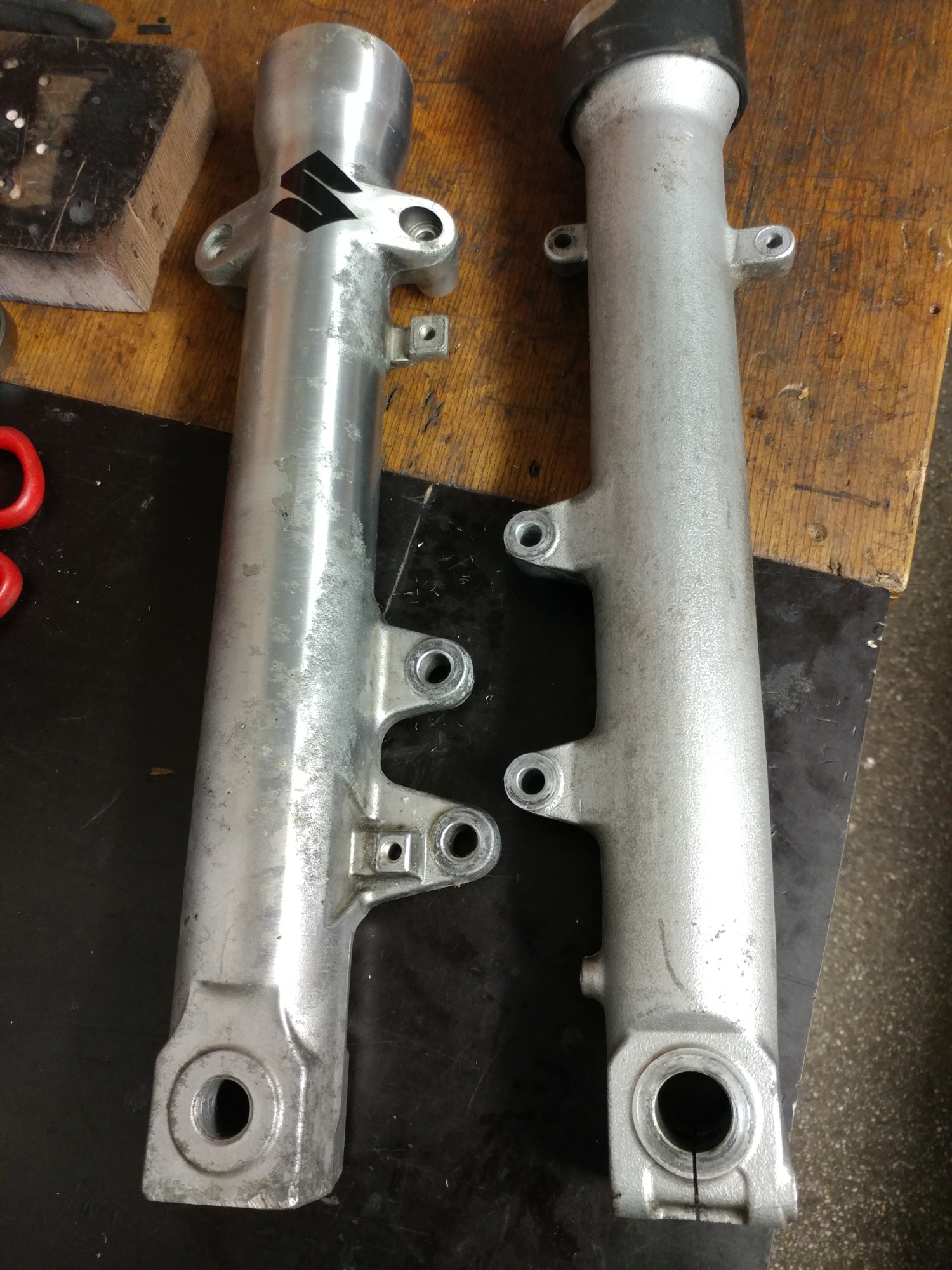

@Knubbler:
AD Du ja beide Gabeln rumliegen hast: Wie sind denn eigentlich die Maße der Aufnahmen für die Bremszangen? Sprich passen die CBR-Zangen zufällig an die SV-Gabel ´ran? Fällt mir nur gerade ein, da Loki was wegen schärferen Belägen geschrieben hat, und einige der USD-Fans schreiben, dass man die bräuchte, um eine gescheite Bremse anzubauen. Mit Adaptern bräuchte man ja auch größere Scheiben.

@Pat: Ich schau mal wegen der Bremsaufnahme, aber was habt ihr alle gegen die SV Bremse? Ich fahr Serienbeläge und mit zwei Fingern hebt sich das Heck in die Luft.

Eine Festsattelbremse kann man OHNE Adapterplatte nicht an die SV 650 Gabel anbauen.
M. hat Recht: eine gute SV 650 Bremse ist schon gut, eigentlich braucht es für den Strasseneinsatz keine bessere Bremse.

Schaut nicht gut aus mit den Bremszangen

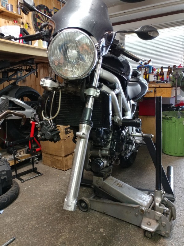

Beitrag von Knubbler » 13.08.2017 16:29
Alt raus, neu rein :D

Beitrag von guzzistoni » 13.08.2017 16:31
Es geht voran, sehr gut!

1. Sieht das nur so aus oder stütz du die Sv auf dem Ölfilter ab ? 8O
2. Was ist das Links fürn Motor ? 4Zylinder?
3. Kleines Päckchen ist endlich unterwegs.

Beitrag von Knubbler » 13.08.2017 16:57
Stütze hinter dem Ölfilter ab, an dem Auge für den Motor Ständer (der auch zufällig links im Bild ist), die Hauptlast nimmt aber der Schwingenständer auf.
Das ist ein alter GSXR 750 Motor, den ich mal geschlachtet habe, das Gehäuse will niemand, irgendwann kommt es in die Tonne.
