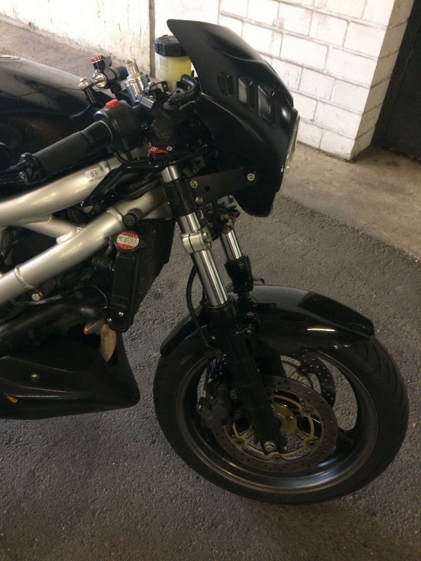

Ich habe jetzt so ziemlich genau 20mm mehr nutzbaren Federweg als die Serie. Bin gespannt auf die erste Ausfahrt

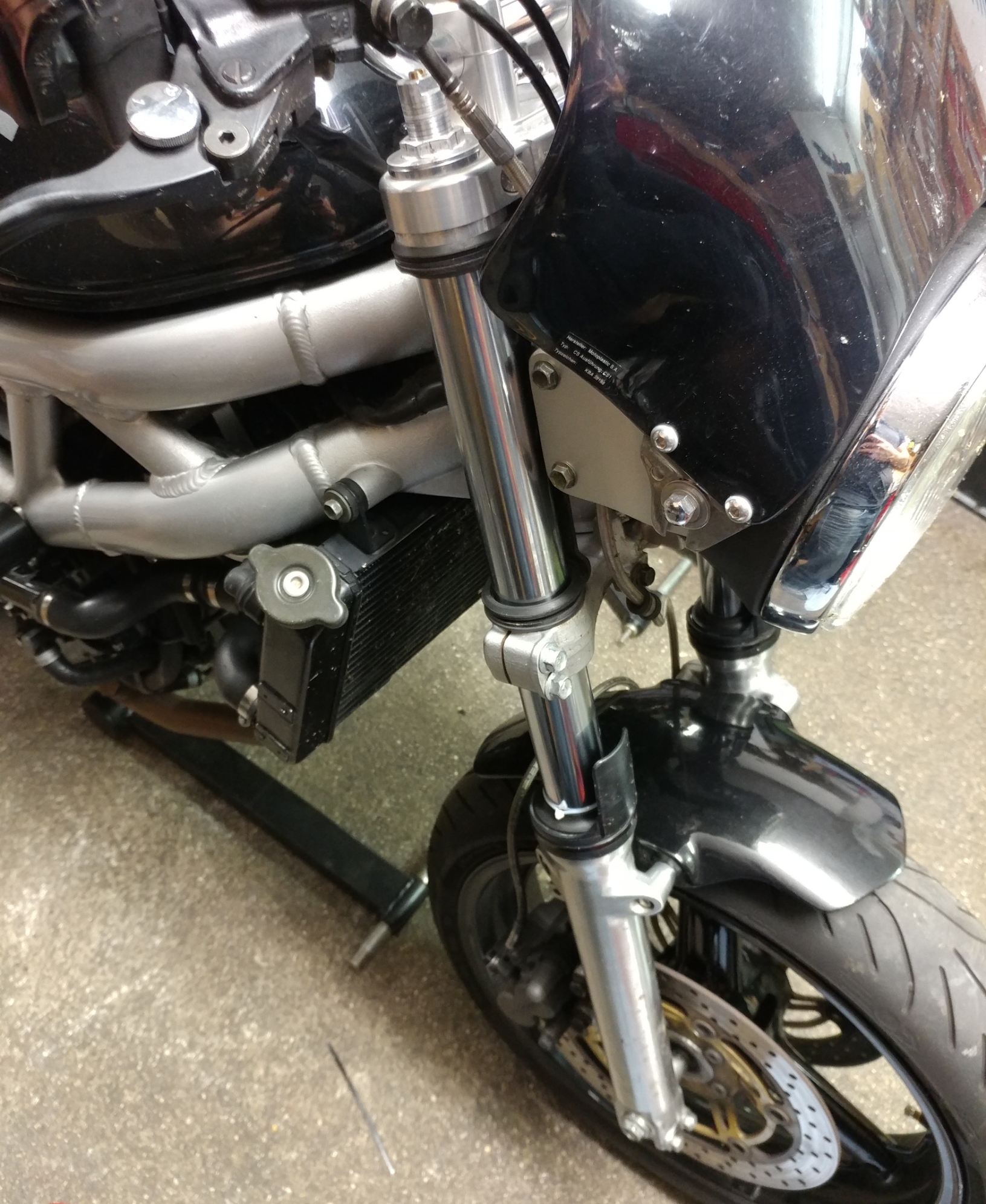

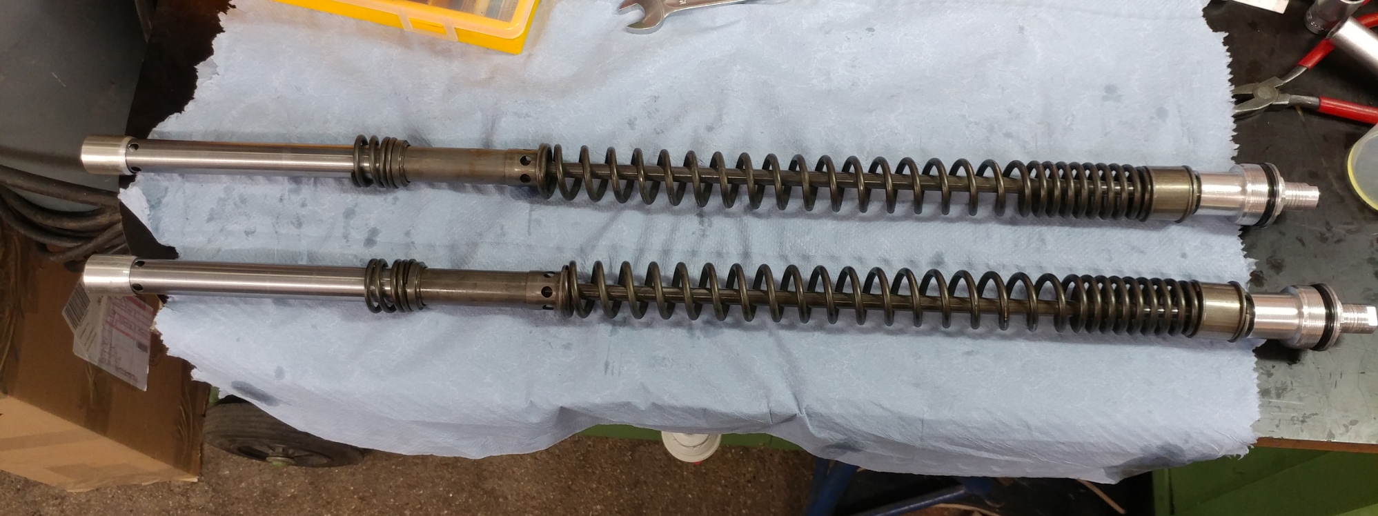

So sahen die fertigen Cartridge Einheiten aus. Der Einbau hat durch die ganze Vorarbeit gut geklappt, keine Probleme. Hier ein Bild zum Vergleich.

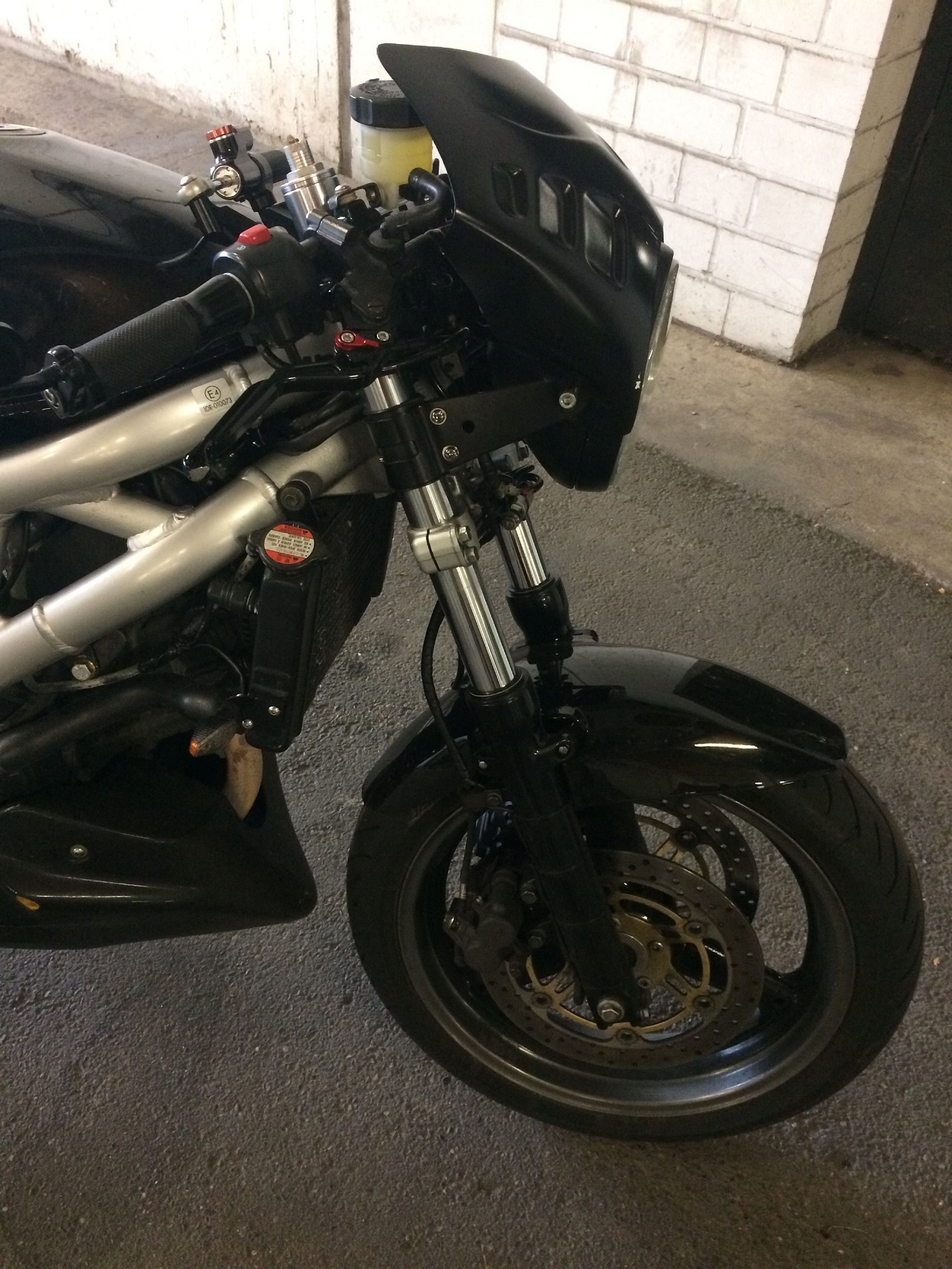

bedeuten 20mm mehr Federweg nicht auch gleichzeitig erhöhte Stoppie-neigung bei einer Not/schreck bremsung ?
Das ganze Mopped kann denn vorne ja nun tiefer eintauchen, und 20mm sind nicht wenig
Erinnere mich grade das die Japaner mal so lustige sachen wie das "Anti-Dive" erfunden haben,
was eigentlich gar nicht scheisse von der idee her war,aber an der GPZ damals überwogen doch die nachteile

So sie steht wieder auf eigenen Beinen, Test erst morgen.
Stoppie Neigung sinkt sogar, der Schwerpunkt sitzt doch dann tiefer

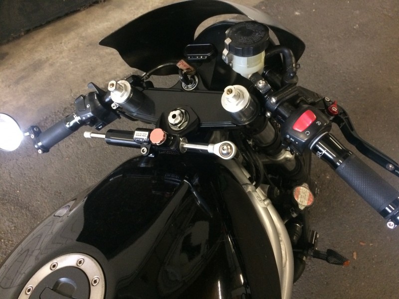

Hast Du das Foto gemacht, bevor Du beide Holme getauscht hast oder warum hat nur ein Holm eine Kappe mit Einstellern?
Re: Einbau einer Honda Cartridge Einheit in Knubbel Gabel
Hab erst einen getauscht, dann Foto, dann den zweiten getauscht. Sonst wäre mir die Lampe runter gefallen.

Tiefer aber näher am (Stoppie) Drehpunkt,(Reifenaufstandsfläche) . Oder nichtKnubbler hat geschrieben: der Schwerpunkt sitzt doch dann tiefer
Näxte Frage,der Kumpel dessen Astralkörper sich im Lampenring spiegelt, hat der da nen Bier in der Hand ?
Interessanter Gedanke, da könntest Du gar nicht so unrecht haben
Scharfes Auge, man gönnt sich ja sonst nichts, grade nach so viel Arbeit

Mit mehr Federweg, steigt doch auch die Fronthöhe?!
Die Stoppieneigung wird steigen, davon gehe ich auch sus.

Schick schick, so ne Versteller oben auf der Gabel

Nö,nicht unbedingt.Die Gabel kann jetzt weiter einfedern (der Arbeitsbereich wird länger)als im Originalzustand.hannes-neo hat geschrieben:Mit mehr Federweg, steigt doch auch die Fronthöhe?
Wenn er die 20mm zur hälfte fürńen grösseren Negativfederweg verwendet, kann er auf schlechter wegstrecke heftiger am Quirl drehen als
andere bevor der Lenker anfängt zu schlagen.
Ist nen echter vorteil und dadurch schon eine echt coole nummer .

also der Negativfederweg ist jetzt etwas größer und der Endanschlag etwas später als die Serie. Das Niveau während der Fahrt wird also in etwas gleich sein, da auch die Federrate ähnlich ist.
Ob sich wirklich viel mit Stoppie und anderen Neigungen ändert waage ich zu bezweifeln, da es sich nur um wenige Millimeter unterschied handelt. Messbar wäre es wahrscheinlich, spürbar wohl eher nicht. Ich denke das driftet etwas in Haarspalterei ab...
Ob die SRAD besser oder schlechter ist kann ich nicht beurteilen, wie Hannes schob schreibt ist es zumindest die gleiche Technik. Wenn Du das probieren möchtest, ich habe noch die untere SRAD600 Brücke und einen passenden "Zoran Lager Satz" hier. Damit lassen sich alle 45mm Gabeln in der Knubbel fahren.
Die Methode des Umbaus wie ich sie durchgeführt habe, ist schon ziemlich aufwendig. Man muss auf viele Kleinigkeiten achten und die ganzen Längen neu definieren (Anschläge, Zugstufen Regelbereich, etc.)
Das würde ich eigentlich niemanden empfehlen, außer er möchte wie ich die originale Optik behalten. Das Einfachste ist die Lösung wie es der Kollege gerade hier im Forum zum Verkauf anbietet, PC31 Standrohre in SV650 Tauchrohre. Das ist annähernd eine Plug&Play Lösung, nur schauen eben oben die Rohre raus. Da der Umbau sowieso eher etwas für sportliche Stummel Fahrer ist, würde das nicht weiter stören.
