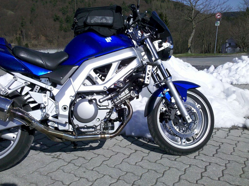

Das Ventil sitzt bei allen SVs bis K8 vorne wie hinten in Raddrehrichtung nahe hinter einer Strebe - sozusagen im Windschatten der Selbigen .....
..... Falls jemand beim Einbau den Tachogeber in erster Näherung schlicht ignorieren sollte oder einfach nur als Hinweis für den Reifenauzieher. :mrgreen:
Siehe: Bild
