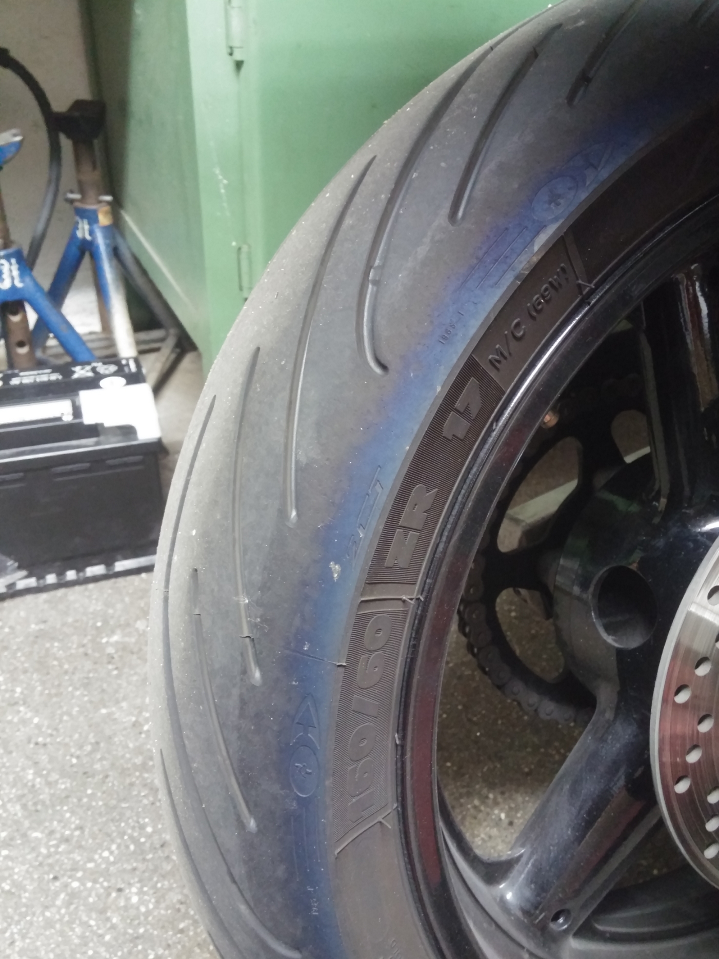

Ich fahre den PiPo3 seit letzem Jahr. Bin zufrieden damit, er genügt meinen Ansprüchen. Fahre 2,3/2,4 also ungefähr die Werksangabe.
Ich wundere mich nur dass sich der Reifen blau färbt wenn man mal etwas zügiger fährt :) empty

Ah, das hatte ich auch, ich dachte das wären Verfärbungen durch die Abgase? 8O Ich taste mich mal langsam von oben ran.

Irgendwie machen das mit dem Verfärben einige Reifen, keine Ahnung woran es liegt. Die BT020 die ich als zweite Reifensorte auf der SV hatte, haben das stark gemacht, der Power 3 auf der SP-1 auch manchmal aber nur bei kaltem Wetter. Vielleicht hat es damit zu tun, wenn man auf der Flanke fährt ohne, dass sie vorher warm genug geworden ist; keine Ahnung

Perfekt so für mich. Musste allerdings auch erst etwas rumprobieren. Hab auch keinen bläulichen Rand.
