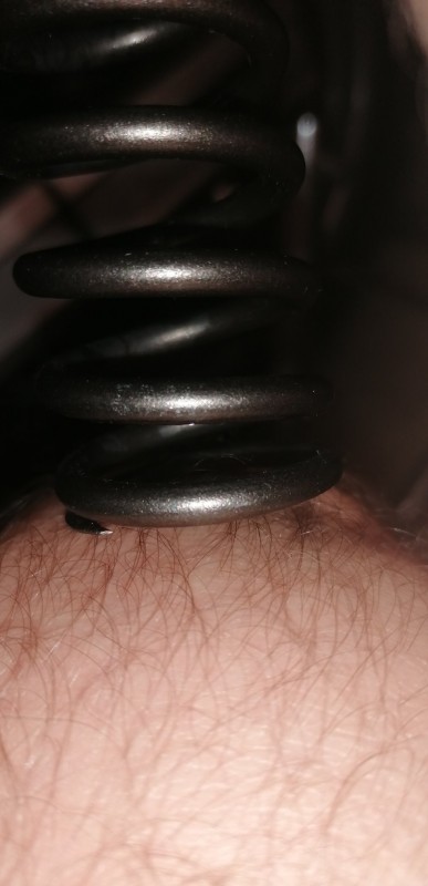

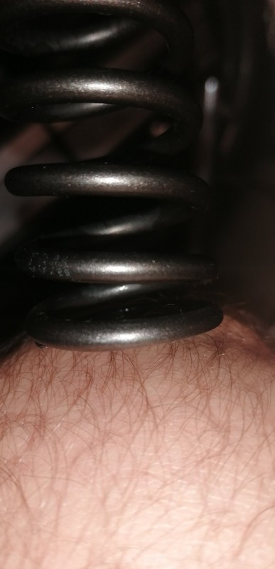

Stell doch einfach mal ein oder zwei Bilder von den Federn rein, evtl. kann sie ja jemand hier identifizieren.

Auf den Federn müsste sich eigentlich eine Kennzeichnung befinden. Anhand derer sollte sich die Feder bestimmen lassen.

Hier mal die Fotos, die ich gemacht habe. Das ist das einzige, was irgendwie nach Schriftzug aussieht, was ich gefunden habe. Kann es aber nicht identifizieren.

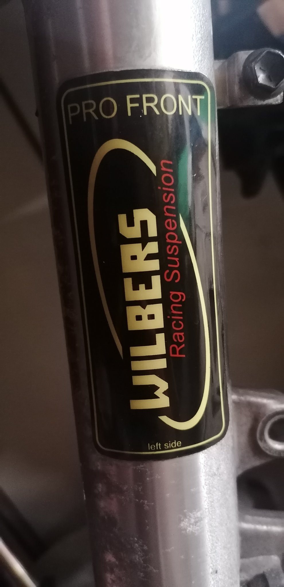

Und auf den Holmen sind diese Aufkleber. Ich glaube die haben aber nix zu bedeuten und wurden mal als "Verschönerung" einfach angebracht. Vielleicht irre ich mich ja aber auch.

Bei den weicheren Serienfedern wird mit der kleineren Luftkammer für die Progressivität gearbeitet. Da die Wilbers-Federn (hab leider grad keine da, aber dieses "W" hab ich schon mal gesehen) tendenziell härter sind, brauchen die diese kleine Luftkammer nicht. Ich würde mit 140mm anfangen und bei Bedarf halt in 5ml-Schritten jeweils in die Holme nachlegen.
Offizielle Wilbers-Vorgabe ist ja 140mm #15er Öl für Strasse, 100mm #15er für "race".

Re: Progressive Originalfedern an AV Bj2000.. Luftkammer?
viewtopic.php?f=2&p=10251515#p10251515
In dem Thread erkennt man die Kennzeichnung. Meine bei meinen Wilbers ist es genau an der Stelle auch gekennzeichnet...
