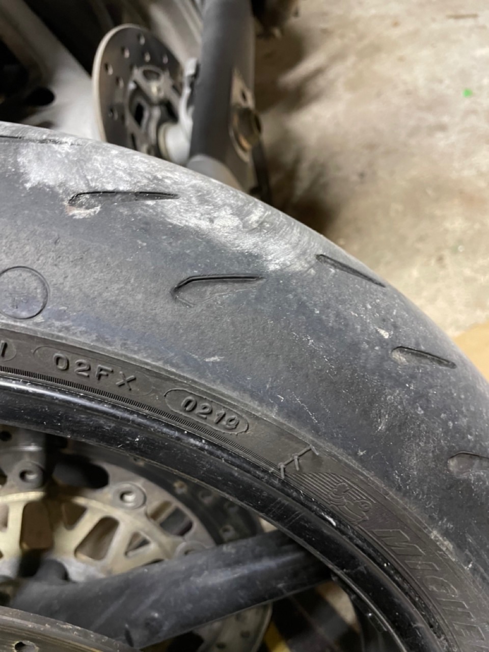

Auch 4-5 Jahre Benutzung sind überhaupt kein Problem, zumindest wenn das Moped meist in einer Garage steht, so dass die Reifen nicht ständig UV-Strahlung und extremen Temperaturen ausgesetzt sind. Ich hatte mir im letzten Frühjahr den Power RS Vorderreifen vom Moped meiner Frau aufgezogen, weil der von 2019 (0219) war und sie sehr wenig fährt, also habe ich ihr dann weil ich einen neuen Vorderreifen brauchte einen neuen aufgezogen und den gebrauchten auf mein Moped gezogen. Der ließ sich noch komplett bis zum Rand benutzen. Also mir reicht das für öffentliche Straßen…
