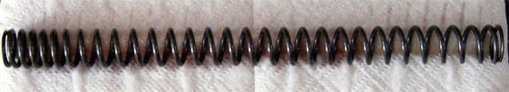

Hallo ihr "Federnfuchser" :wink:
da ich mich auch gerade mit dem Gedanken der Fahrwerksverbesserung
meiner 650S-K4 beschäftige, möchte ich mich an dieser Stelle mal in die
Diskussion einklinken.
Bei der Frage: "Wilbers weicher als original?" und einem Blick auf die
Baujahre eurer SV's könnte es vielleicht sein, daß es (je nach Baujahr)
verschiedene Originalfedern gibt!?!
Denn: "Wilbers ist progressiv, Orginal und Öhlins linear ... " traf bei mir
original nicht so zu.
Ich habe bei meiner K4 jedenfalls progressive Federn "zu Tage"
gefördert! Allerdings haben sie mir ein zu schlechtes Ansprechverhalten
und "am Ende" könnten sie auch noch einen Tick härter sein.
(Wiege gut 90kg)
Aber hier erst mal meine Meßergebnisse:
K4: prog. 30 Wdg., 4,9mm Drahtstärke, 447mm Länge (+45mm Hülse)
Der einzige Vergleich den ich habe: Wirth gibt für die Knubbel-Feder an:
prog. 45 + 12 tote Wdg., 5,5mm Drahtstärke, 510mm Länge
Auf Grund der größeren Gesamtlänge ist diese allerdings für mich nicht
zu gebrauchen.
Bleibt mir also Wilbers oder Hyperpro? Also konkret: Hat jemand Erfahrungen beim Umbau der K4?
