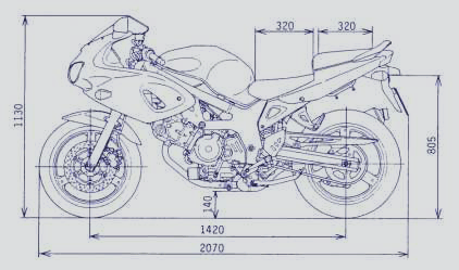

Bei mir bin ich mir nicht sicher, ob eine Höherlegung verbaut ist.
Laut Technischen Daten von dieser Webseite sollte das Heck auf 805 mm schweben.
unbelastet bin ich aber bei ca 840 mm.
Das war zwar nur eine grobe Messung aber ein Bekannter kam nicht auf das Motorrad.
Er sagte mir, dass sie wohl höher ist.
Mir ist sie allerdings ein wenig zu hoch, ich möchte sie gerne tiefer haben.
Ich denke, ich muss mich mal nach den Originalteilen umsehen oder es möchte jemand seine gerne höher haben, dann tausch ich gerne die Kleinteile
Gibts da ein bestimmtes Maß für den Hebel, das ich dann nachmessen kann?

Tja, meine ist zwar EZ 2003, ist aber trotzdem die Knubbel.elithezz hat geschrieben:Och mist, jetzt bin ich zu spät.
Um das jetzt mal mit dem Tauschen zum Ende zu bringen:
Wie in dem angehängtem Bild zu sehen ist, benötige ich diese knochenförmigen Bleche.
Bei mir sind die Bohrungen, wie ich das so gemessen habe, 89 mm auseinander.
Gemessen wurde mitte-mitte der Schrauben.
Ich will mich da jetzt nicht um einen Millimeter streiten.
Die Maschine steht, wenn man die nachfolgende Zeichnung betrachtet ca 4 bis 5 cm höher.
unten hab ich anstatt 14 cm ca 18 cm gemessen, das Heck hat eine Höhe von knapp 850 mm anstatt 805 auf der Zeichnung. (Niedrigste Federvorspannung)
Am liebsten hätte ich eine Tieferlegung also noch tiefer als das Original
Originalhöhe wäre für mich dann aber 2. Wahl also wenn nix tieferes zu bekommen ist, nehme ich das auch.
- 600.jpg (67.18 KiB) 1856 mal betrachtet

So, ich habs geregelt.
Bei mir ist eine Tieferlegung eingetragen und eine Höherlegung verbaut.
Es ergab sich, das ein Bekannter eine Höherlegung haben wollte und ich hab nun wieder ein Original drin.
Tieferlegung ist dann doch etwas zu tief, so kurze Beine hab ich dann doch nicht.
Lange suchen brauchte ich für einen SV-Fahrer nicht, den sehe ich jeden Tag.
Lösungen können doch soooo einfach sein.
