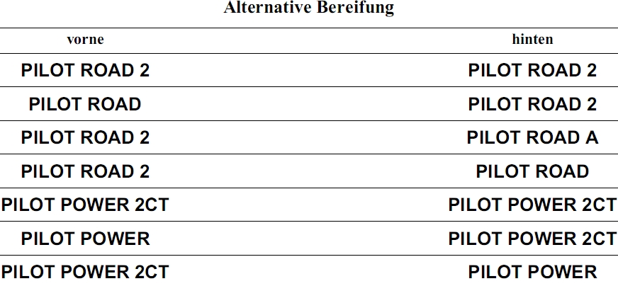

littleBigBike
Re: Mischbereifung erlaubt???
Beitrag von littleBigBike » 26.02.2009 13:21
Bei mir steht auch ein Wechsel des HR an, habe Pipos drau und möchte auch den MPR2 hinten drauf ziehen.
Die Freigabe von Michelin (siehe Anhang), lässt irgendwie schon Platz zur Interpretation offen. Da steht ja nicht, dass die Reifen, die in der gleichen Zeile stehen die jeweils einzige Kombination abgeben, oder?
Bei mir im Fahrzeugschien steht: "Reifenfabrikatsbindung gemäß Betriebserlaubnis beachten"
Was heißt das für mich?
Wo kann ich denn meine Betriebserlaubnis einsehen? Welche Betriebserlaubnis ist da gemeint, die von meiner SV, oder die der Reifen?? Wo kann ich die von der SV einsehen, auf der Suzuki-Homepage? :????:
