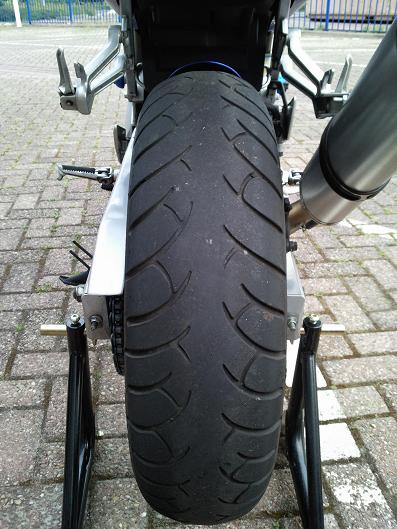

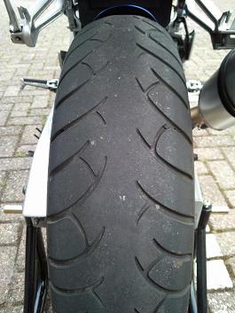

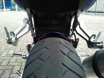

So, nun langsam neigt er sich echt seinem Ende entgegen.
Hier ein Paar Fotos. Mir ist der ungleichmaessige Verschleiss echt ein Raetsel.
Will mir eigentlich gern den MPR2 draufmachen lassen, aber mein Vorderreifen ist eigentlich noch recht gut. Will aber auch gern nen 70er Querschnitt vorne.
Was meint ihr???
Was meint ihr???
- Foto013.jpg (19.95 KiB) 2497 mal betrachtet
- Foto014.jpg (20.33 KiB) 2498 mal betrachtet
- Foto015.jpg (48.38 KiB) 2496 mal betrachtet

entweder ich bin blind oder ich kann auf den bildern nicht viel erkennen - bis auf, dass du scheinbar gerne autobahn fährst

Re: Unterschiedliche Reifenabnutzung Z6*mit FOTOS*
Wohne in Holland, alles platt und ohn Kurven hier
Find schon, dass man sieht, dass er links etwas mehr abgenutzt ist. In diesem Bereich ist der Reifen auch eckiger wenn man genau hinschaut
Bei meinem damals hatte ich links (also noch etwas weiter rüber als bei dir) regelrecht Glatze!
Bei dem Reifenbild würde ich mit nicht so viele Gedanken machen. Sieht eher nach einer *unbewussten* Schokoladenseite aus.
Wie schon mal geschrieben hatte ich bei mir genau das selbe, dass ich regelmäßig in einer bestimmten Linkskurve das Gas (bewusst) aufgezogen habe. War vom Prinzip her genau das Gleiche, fiel nur etwas deutlicher aus.
Also, mach dir keinen Kopf mehr
Ich würde die Bilder auch nicht als kritisch einstufen, die Ursache liegt wohl in deiner Fahrweise.
