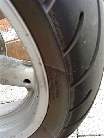

Also bei mir sieht er jetzt mit sporadisch schleifenden Rasten so aus wie im Anhang, sind noch ca. 3mm. Für die Leute aus der Angstnippel-komplett-weggeschliffen-Fraktion sollte da aber schon noch mehr drin sein ;) Ich erschreck mich immer noch etwas wenns auf einmal kratzt :o
MPR2

r4tZ hat geschrieben:Also bei mir sieht er jetzt mit sporadisch schleifenden Rasten so aus wie im Anhang, sind noch ca. 3mm. Für die Leute aus der Angstnippel-komplett-weggeschliffen-Fraktion sollte da aber schon noch mehr drin sein ;) Ich erschreck mich immer noch etwas wenns auf einmal kratzt :o
jo, so siehts auch bei mir aus
KLICK
