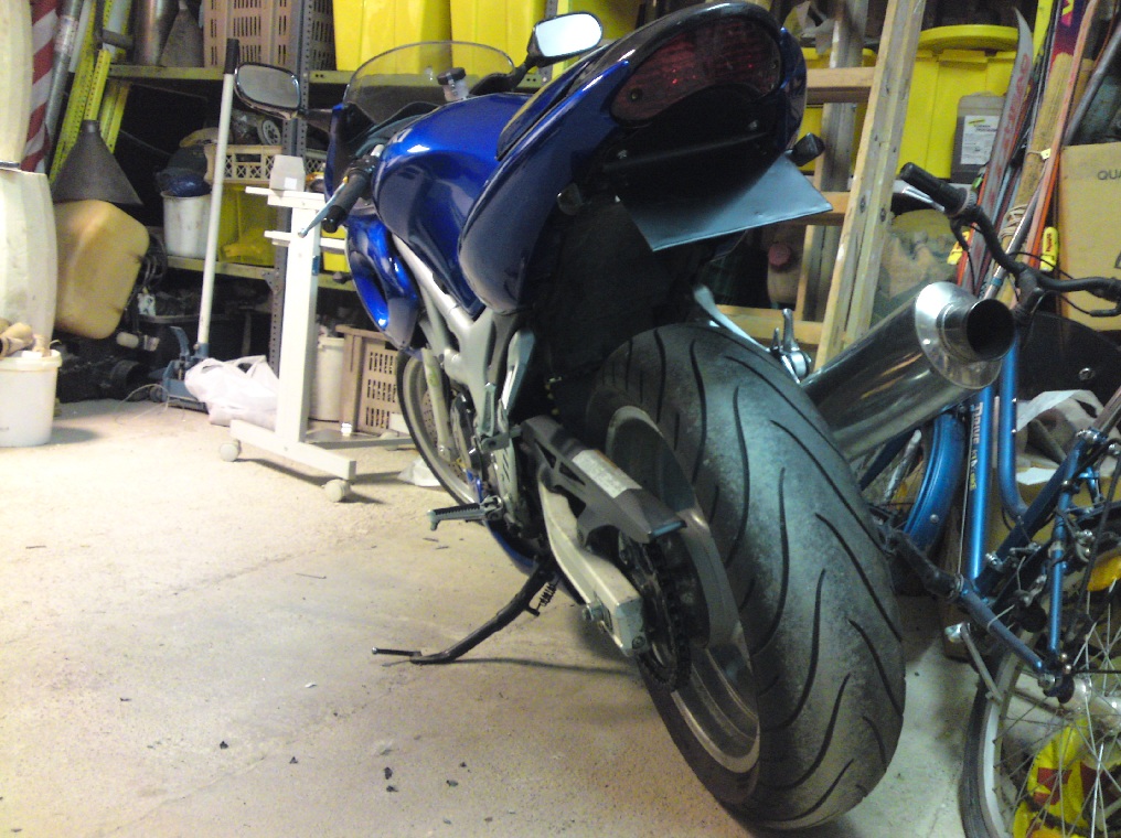

mach doch mal bitte nen bild von deinen reifen und lade es hier hoch.

Bertus hat geschrieben:mach doch mal bitte nen bild von deinen reifen und lade es hier hoch.
kein problehm hab eh mehrer bilder ...
- DSC02449.jpg (309.29 KiB) 3196 mal betrachtet

Das ist aber eher nen PilotRoad2 als nen PilotPower oder?
