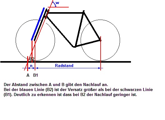

Nun, der Nachlauf ist ja die Differenz zwischen der tatsächlichen Aufstandsfläche und der gedachten Aufstandsfläche an der verlängerten Achse des Lenkkopflagers. Viele Grafiken zeigen hier vereinfacht einen Strich durch die Gabel, so dass man dass leicht Fehlinterpretieren kann. An den Vollschwingenfahrwerken musste man noch gründlicher denken und zeichnen. Hier mal ein Beispiel von meinen Lieblingspappnasen wie es falsch ist
Und hier mal eine Grafik wie es richtig ist. Im übrigen ist der Zusammenhang zwischen Versatz und Nachlauf bei den Pappnasen aber richtig erklärt.
So, nun haben wir das auch mal geklärt. Genau genommen ändert sich der Nachlauf ja bei fast allem was man so am Mopped verändern kann, außer Blinker vielleicht... :D

Ok, die letztere Grafik, also die Seite hatte ich auch gefunden, ABER dennoch verstehe ich noch nicht wie sich das auf den Nachlauf auswirken soll wenn ich nur den Lenker nach hinten nehme, ich habe doch den Winkel der Gabel oder des Steuerkopfes nicht verändert. :ichdoof:

Ich habe die Grafik aus dem 2. Link mal ein wenig modifiziert:

ist ja richtig, was Du im Bild erklärst, aber er hat nur den Lenker geändert. Da gibt es keine Verschiebung der Lenkebene nach vorn. Der Drehpunkt und das offset ist und bleibt gleich und der Nachlauf ändert sich somit gar nicht.

Hat er keine USD mit neuer Gabelrücke verbaut? Durch die neue Gabelbrücke kann sich jedenfalls das Offset ändern, muss aber nicht. Sicher ist das aber nur ein Fitzelchen bei den ganzen Veränderungen die der Rebell an seinem Motorrad vorgenommen hat. Wollte hier doch nur erklären dass ein anderes Offset auch einen geänderten Nachlauf ergibt.
