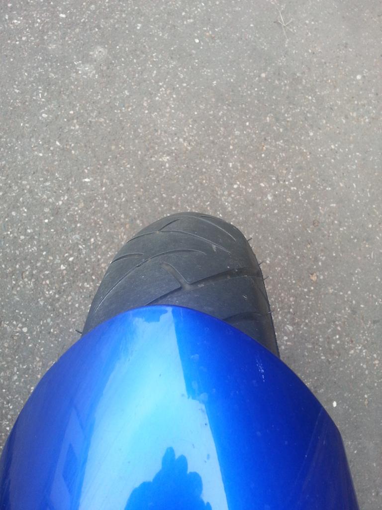

Moin zusammen,
mein Vorderreifen zeigt ein für mich etwas eigenartiges Tragbild. Bin mit den Reifen ca. 4000km unterwegs gewesen.
In der Mitte (ca. 2,5cm breit) ist das Profil noch gut vorhanden, links und rechts davon (ca. 2,0cm breit) ist das Gummi so weit runter dass ich mir Gedanken um nen neuen Reifen machen muss. In Richtung Angststreifen geht die Profilstärke dann wieder in Richtung Neuzustand. :mrgreen: Dadurch ergibt sich im Querschnitt keine halbrunde Reifenoberfläche sondern ein etwas spitzes Profil.
Jetzt bin ich nicht der Knieschleifer in Kurven und hab auch einige Autobahnkilometer abgerissen, da müsste der Reifen doch in der Mitte am weitesten runter sein? Weiß grad nicht welcher Gummi da genau drauf ist, aber für nen Tourenreifen ist die Laufleistung bissl wenig. Der hintere sieht in meinen Augen ganz normal aus.
Ist das so ok oder woran liegt das?
Gruß, Simon

hm vlt falscher luftdruck
wenn man in einer kurvigen gegend wohnt oder viele kurven fährt ist es normal dass der reifen an den flanken schneller abgefahren ist als in der mitte.
der vorderreifen nutzt sich auf der ab nicht so schnell ab... eher der hinterreifen.

Luftdruck hab ich kontrolliert und ja, die Fränkische Schweiz würde ich als kurvig bezeichnen. :mrgreen: Aber dass der vordere Reifen so deutlich mehr abgenutzt ist wie der hintere wundert mich.

Quickshifter hat geschrieben: Aber dass der vordere Reifen so deutlich mehr abgenutzt ist wie der hintere wundert mich.
Vielleicht ein Reifentyp mit 2 komponenten-Mischung mit gleichzeitigem reinbremsen in Kurven? Habe mir auf diese Weise auch schon mal einen Michelin PR2 in kürzester Zeit auf der Flankemitte geschrottet.

Dass ein Tourenreifen am Vorderrad nach 4T am Ende ist, kann ich kaum glauben. Schau mal nach was für ein Reifen das ist.
Bist du die 4T mit der defekten Gabel gefahren?
Wenn du so spät auf der Bremse wärest dann würde sicher das Hinterrad hier und da mal kurz ausbrechen beim Runterschalten weil noch nicht fertig.

Ja, 90% davon war die Gabel quasi ohne wirklich funktionierender Dämpfung. Daher wohl auch die Sägezahnbildung. Aber auch der unterschiedliche Verschleiß?
Das Hinterrad bricht nicht aus, das ist auch "eigentlich" nicht mein Fahrstil soweit wie ich selbst das überhaupt beurteilen kann.
Ich mach mal Bilder, dann sieht man das sehr gut.

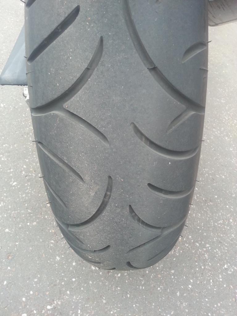

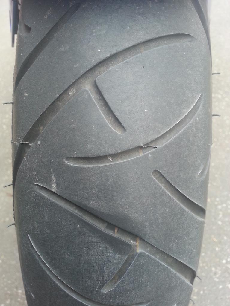

Hier nun die Bilder, wie ich jetzt gerade erst gesehen habe, hab ich das Rad nicht genau von oben erwischt, aber ich denke auf den folgenden Bildern sieht man was ich meine:
http://666kb.com/i/cn41lg60p4126wcni.jpg
http://666kb.com/i/cn41mfkorw114rzta.jpg
http://666kb.com/i/cn41mq8y3m7mgtkpa.jpg
Man sieht sehr gut die Sägezahnbildung (undichte Gabel) und wie das Profil in der Mitte noch gut vorhanden ist, dann wenig wird und am Rand, nun ja, noch jungfräulich ist. :mrgreen:

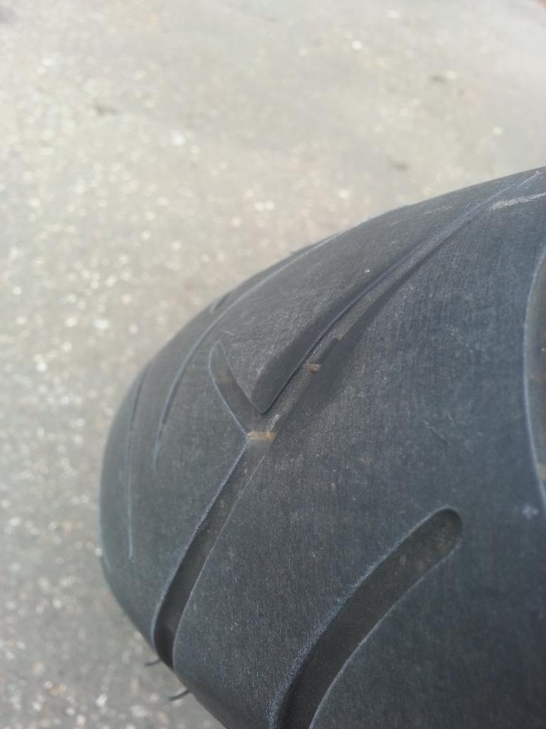

Der hintere sieht dagegen so wie erwartet aus, leicht ekig gefahren:
http://666kb.com/i/cn41n06in3g9147wu.jpg
Bei den Reifen handelt es sich um Bridgestone BT021, 4.000km alt.
