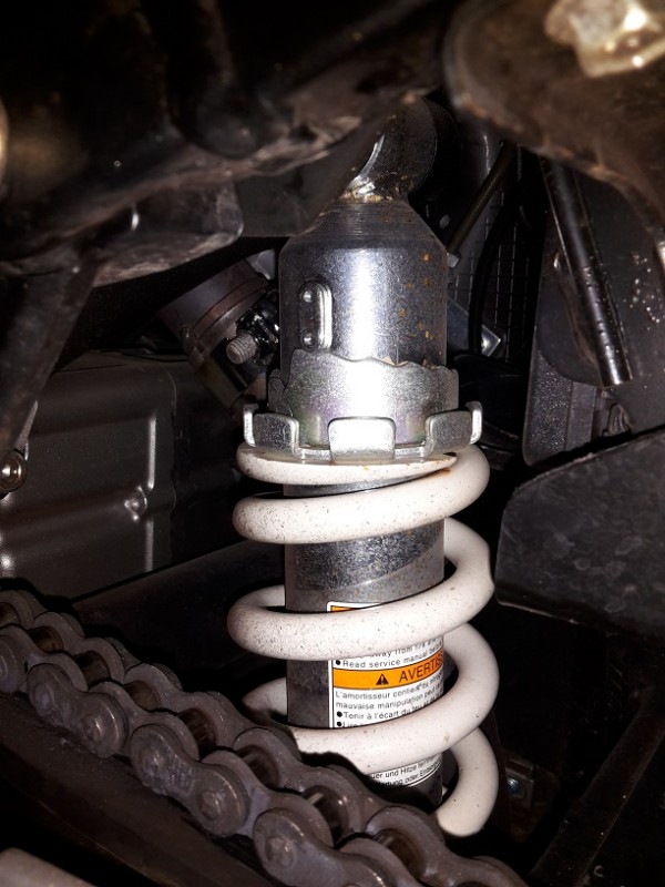

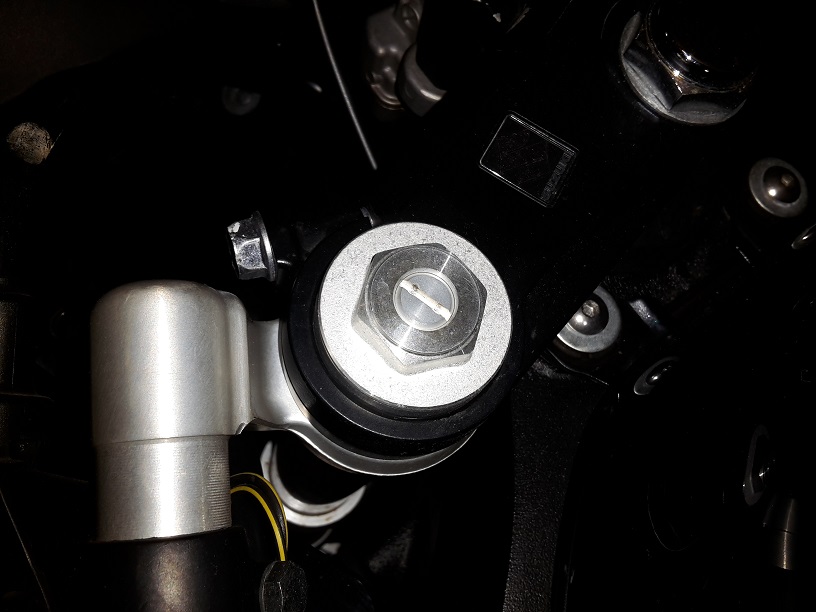

hier mal ein paar Fotos von den derzeitigen Einstellungen.
Re: Federbeineinstellung K7 Vollverkleidet
Jo ... der Exbesitzer muß ja ein Schwergewicht gewesen sein !
Für dein Federgewicht alles auf soft ...... aber wirklich ganz !
Kette könntest in dem Zug auch gleich mal schmieren ! die ist ja trockener als die Wüste Gobi !
Prüfe auch gleich mal ob die nicht schon verzogen, ungleich gelängt ist.
Gruß Loki
Liebst das Risiko ?
Liebst das Risiko ?
Ja hab ich mir auch gedacht. Wie sieht es denn mit der vorderen Einstellung aus. Sind genau bündig
