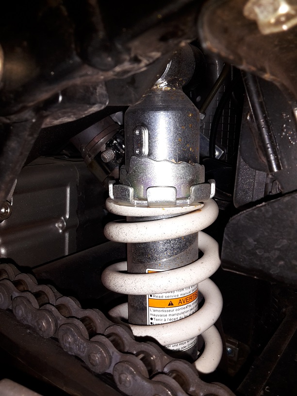

hier mal ein paar Fotos von den derzeitigen Einstellungen.

Jo ... der Exbesitzer muß ja ein Schwergewicht gewesen sein ! :wink: :twisted:
Für dein Federgewicht alles auf soft ...... aber wirklich ganz !
Kette könntest in dem Zug auch gleich mal schmieren ! die ist ja trockener als die Wüste Gobi ! :( hell
Prüfe auch gleich mal ob die nicht schon verzogen, ungleich gelängt ist.
Gruß Loki
