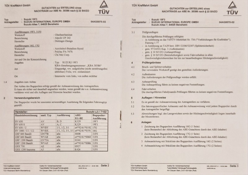

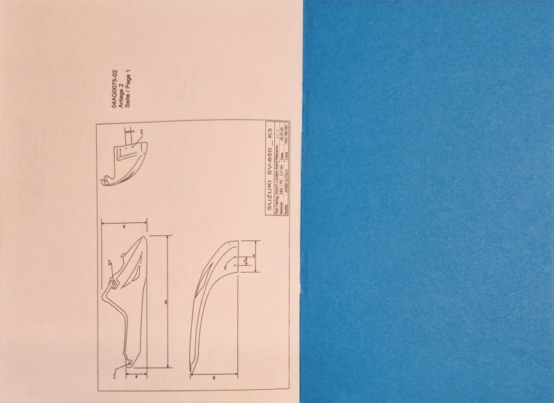

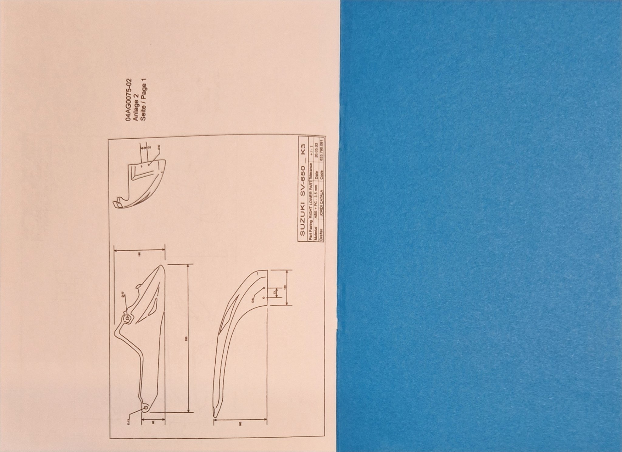

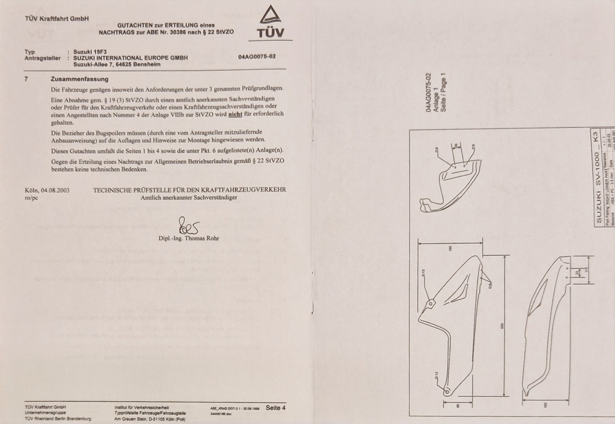

Muss dir leider widersprechen, es gibt einen N Bugspoiler, dieser ist im Gegensatz zur S zweiteilig, und hat eine ABE. Fahr den selber, und wenn du es nicht glaubst, dann lade ich hier gerne die ABE dazu hier hoch.
Gruß Tom

#37
Beitrag von Planlos » 13.09.2023 21:28
Bitte schön 🤗

Re: Bugspoiler Sv1000 S an N montieren
#38
Beitrag von Planlos » 13.09.2023 21:29
Teil 2
