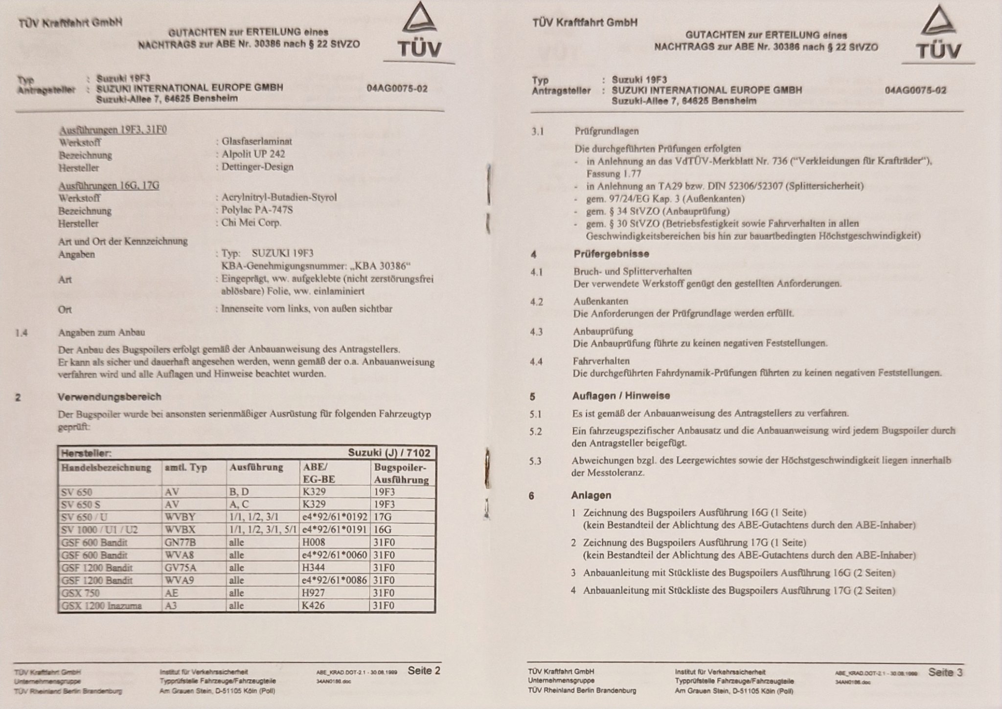

Re: Bugspoiler Sv1000 S an N montieren
Muss dir leider widersprechen, es gibt einen N Bugspoiler, dieser ist im Gegensatz zur S zweiteilig, und hat eine ABE. Fahr den selber, und wenn du es nicht glaubst, dann lade ich hier gerne die ABE dazu hier hoch.Ropa75 hat geschrieben: ↑06.08.2023 21:441.
Bitte schön
Teil 2

Ich hab übrigens den S-Bugspoiler an meiner N dran und hab das damals eintragen lassen.
Text im Fzg.Schein : Bugspoiler d. Herst. Suzuki Typ SV 1000S, bei Verwendung D. Org. Befestigungspunkte
