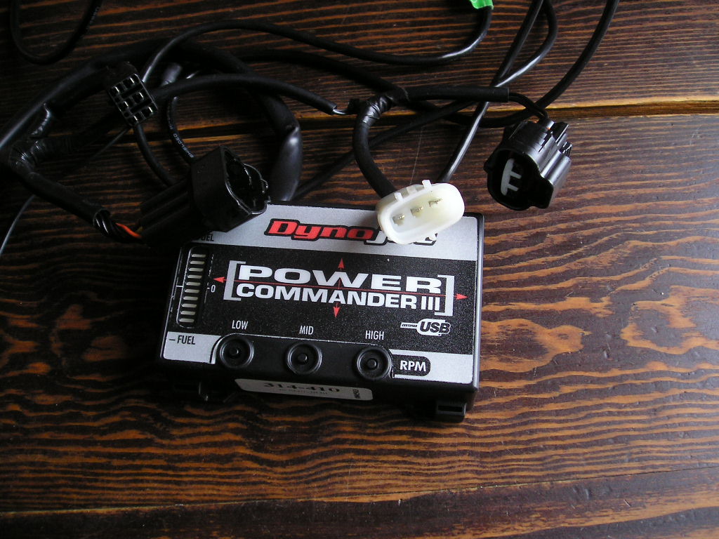

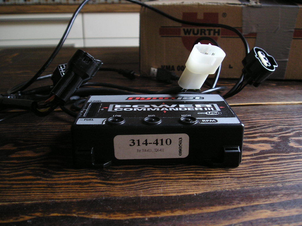

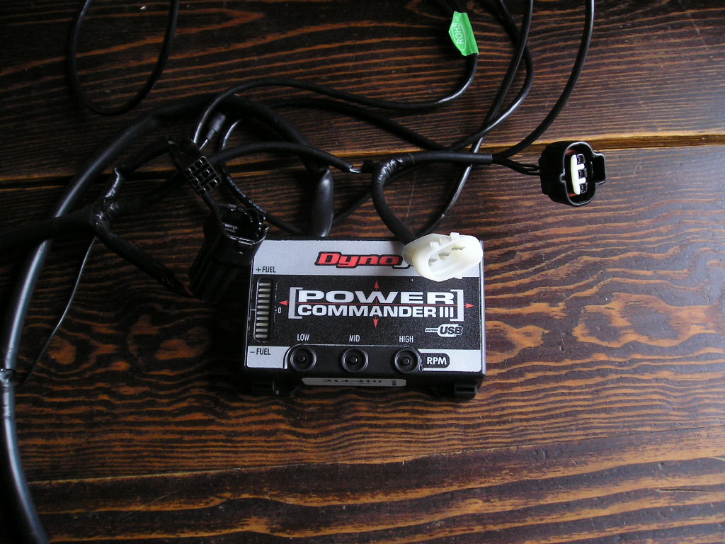

Beitrag von Cityhai » 29.06.2009 18:26
Hallo...
okay, dass mit der Map werde ich ebenfalls nochmal am WE testen..es liegt ne Menge an bei mir :D
Power Commander, Federbein,Gabelfedern, Übersetzung und Crashpads..wenn das mal kein Stress wird 8O
Hier mal ein paar Bilder von meinem PC. Hoffe die helfen ein wenig?
Man, ist irgendwie schon bescheiden...würde es gern ans Laufen bekommen....
Hat jemand Erfahrungen mit den BOS Töpfen..ich find die nicht berauschend!
eglimrd1
Re: Probleme Power Commander
Beitrag von eglimrd1 » 30.06.2009 8:28
also bei meinem pc sieht es definitiv anders aus, dort ist nur ein einzelnes Kabel, welches zum Drosselklappensensor geht.
Schau doch mal bei ronayers nach ob 2003und 2005er unterschiedliche Anschlüsse an dem Drosselklappensensor haben.
danci1973
Beitrag von danci1973 » 30.06.2009 10:30
eglimrd1 hat geschrieben:also bei meinem pc sieht es definitiv anders aus, dort ist nur ein einzelnes Kabel, welches zum Drosselklappensensor geht.
Nein, haben die nicht.
Die neueren Power Commander's haben einfach ein besseres Kabelbaum mit Zwischenstecker für den Drosseklappensensor - also den Stecker von DK-Sensor abziehen, auf den PC-III stecken und den anderen PC-III Stecker auf den DK-Sensor stecken.
Die älteren PC-III's haben nur einen Kabel mit Flachstecker und einem 'Schnellverbinder', der aber oft Probleme verursacht.
