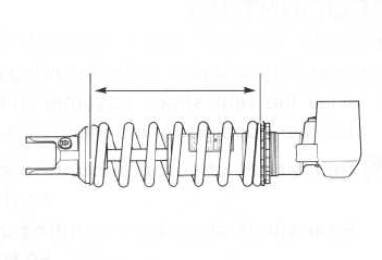

an meiner SV1000S Bj 2004 ist ja (wie bei vielen wohl) am hinteren Stoßdämpfer eine "Schutzkappe" verbaut, die in daß Maß der Federbasis mit eingeht (neben den beiden gekonnterten Muttern). Das Maß der Federlänge, so wie es im Handbuch angegeben ist, kann so ohne Ausbau nicht wirklich gemessen werden. :(
Frage: Hat jemand das Maß griffig, um die eingestellte Federbasis (vulgo Vorspannung) abzuleiten? Soll heißen, wo liegt die tatsächlich eingestellte Federbasis, wenn ich ab Gewindeauslauf (im Bild rechts) bis Oberkannte erste Kontermutter messe (also wie groß ist die Summe aus beiden Kontermuttern plus "Abdeckungskappendicke"?
Ja, Fahrwerkeinstellung macht man durch "Erfahren" :) aber ein Kontrollmaß schadet auch nicht.

bei der k3 ist folgendes maß eingestellt:199,5mm.einstellen kannst du von 194,5mm bis 204,5mm.das ist aber das reine federmaß :!:
