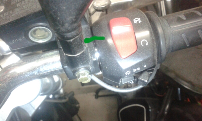

Ich habe einen neuen Stift quer gebohrt. Der ist mittels M4 (oder war es M5) in der Klemmung der Bremsarmatur und dann ein Loch quer in der Schaltereinheit
2017-01-30 16.58.20.jpg (248.92 KiB) 6909 mal betrachtet
2017-01-30 16.58.55.jpg (215.57 KiB) 6909 mal betrachtet
dann braucht man gar kein Loch im Lenker.
Brems-Klemmung mit Unterlegscheiben M6 zusammenbauen ohne Lenker. Kernloch Bohren dann Gewinde reinschneiden. Schraubenstummel einklemmen und passendes Loch im Kunststoff bohren
