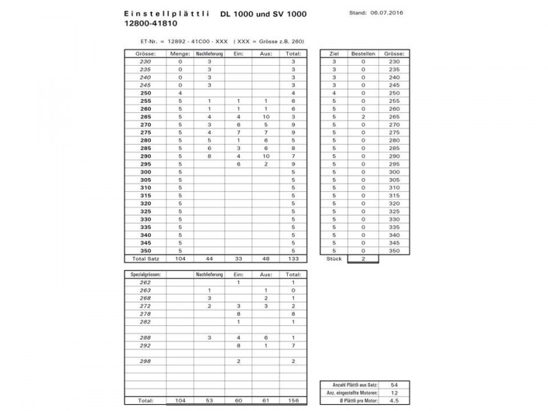

Babalu
Beiträge: 1629
Registriert: 29.10.2003 9:40
Re: Zylinderhaubenschrauben
Beitrag von Babalu » 30.11.2016 21:15
Hier mal eine kleine Übersicht, was so an Shims gebraucht wird und was zurück kommt.
Herzliche Grüsse von Babalu
