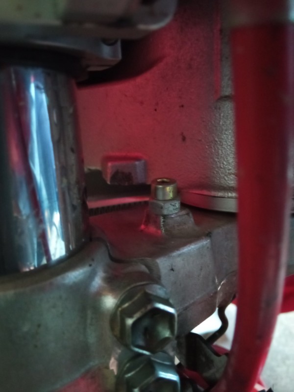

Ein realtiv großes Problem hatte ich bisher vergessen: Der Lenkanschlag links ist beschädigt. Er ist noch dran und hält noch gut, ist aber ein gutes Stück nach vorne gedrückt und Alu-Typisch angebrochen/eingerissen. Das dürfte beim TÜV wohl nicht durchgehen. Durchbohren und einen neuen Anschlag einbauen wird wohl auch keine Lösung sein die akzeptiert wird? Ein Bild könnte ich nächstes Wochenende machen.

Das ist bei mir seit 8 Jahren so und wurde noch nie beanstandet.

Das freut mich, wenn der Tüv mitspielt wäre das natürlich die einfachste Lösung.
Genau diese Brücke hatte ich gefunden, danke, ich war mir aber nicht sicher ob die der N passt. Sollte aber so sein, oder?
Für den Anfang würde ich dann die selbst gebaute Lösung wählen, wenn sich jemand beschwert muss ich es eben noch mal ändern.

Mitspielen wird er wahrscheinlich nicht, aber die Chance, dass es bei der HU nicht bemerkt wird, dürfte recht hoch sein.
