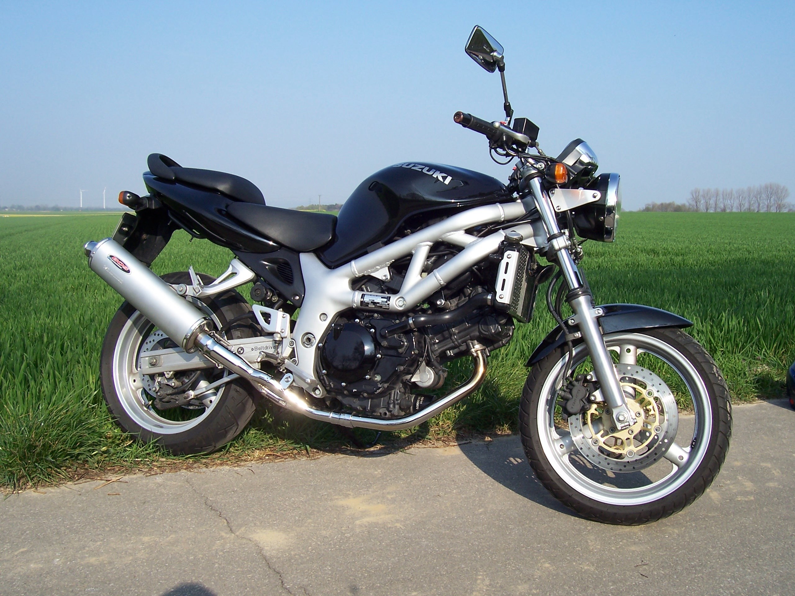

Und meine Anlage:
Bild->
http://www.svrider.de/Homepage/Bilderga ... b93b61.jpg
Siehe Thread "Auspuff verchromen"

Der Krümmer der 650er ist auch nicht doppelwandig, bei mir ist der jetzt schon 15tkm (oder länger) verchromt und bis auf minimale Anlauffarben (leicht dunkel) hat sich nix getan... Der Hintere Krümmer der im Windschatten liegt ist schön blau geworden...
